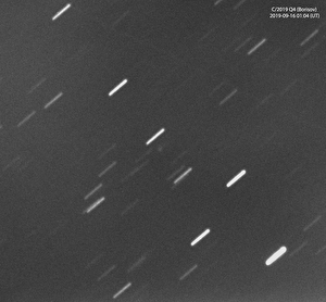

Objekt: C/2019 Q4 Borisov
Exponering: 11*3 min
Fotograf: Lars Hermansson
Teleskop: OGS RC-16 f/9
Kamera: SBIG STL-6303E
Kommentar: Den interstellära besökaren är fortfarande svårfångad med månsken i öster innan gryningen. Vid fototillfället kring mag 18 enligt efemerid och en egenrörelse på 1,3"/min.

Spännande, grattis :good:
Måste ha varit extremt svårfångat.
Jag hade precis tittat på Michael Jägers animation på SpaceWeather https://spaceweathergallery.com/indiv_u ... _id=156260" onclick="window.open(this.href);return false; och såg att ni har fångat samma område lite tidigare.

Spännande – vilken fin observation!

Oj, den var svag, men den finns där! Väl fångat!

Teknikstrul gjorde att jag inte fick med mer när jag försökte i lördags morse.
/Håkan
Re: C/2019 Q4 Borisov - Lars Hermansson
Vilken fin prestation!
Expressen meddelar dessutom att objektet är utomjordiskt ... något annat hade kanske varit mera sensationellt.

Bra fångat Lars! Har du tagit bilderna från Sandvreten? Jag skulle gärna vilja se hur du gör nästa gång, visst att objektet ska hänga med i några månader i sol systemet?

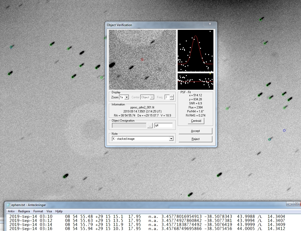

Snyggt Lasse, har du gjort fotometri på den?

Försökte mäta ljusstyrkan med Astrometrica på enskilda subbar men det gav inga konsistenta resultat. Signal till brus var alldeles för lågt och dessutom hade det funnits svaga moln som störde observationerna.
