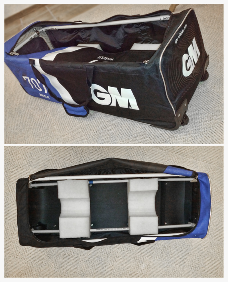

Jag inredde en sportbag med VP-rör och skumplast mm :
För att hantera en refraktor är ett handtag en bra hjälp, och lätt att göra själv, typ det här :
/Ragnar
