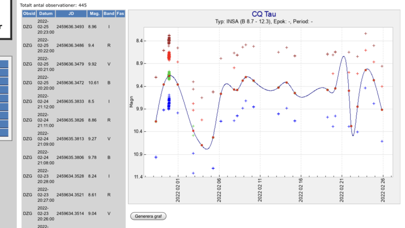

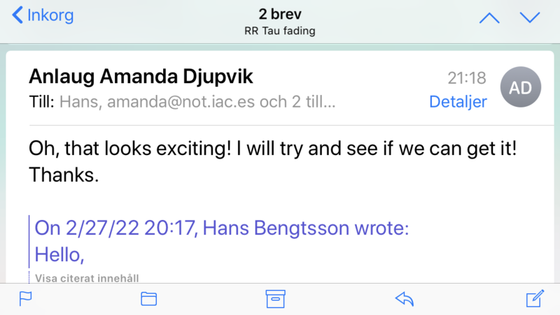

Intressant med CQ Tau just nu! Den gångna natten avtog den med ca 0.8 magnituder (V) på bara ca 7 timmar. Amanda et al har uppdaterats.
Edit:
Amanda svarar att hon därför ska försöka med CQ Tau i natt. Det gäller bara att först rensa teleskopet från is! Inte säkert att dom hinner göra det.
Edit 2:
Men det tycks ha fixat sig med isen, se nedan.

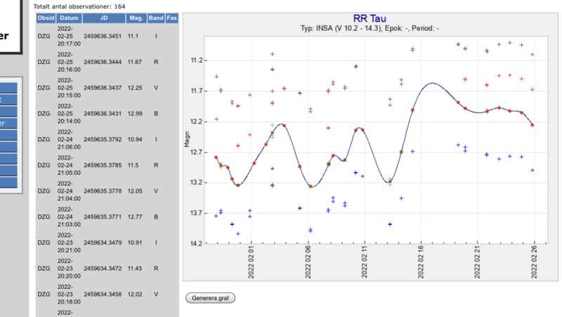

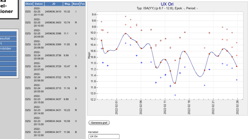

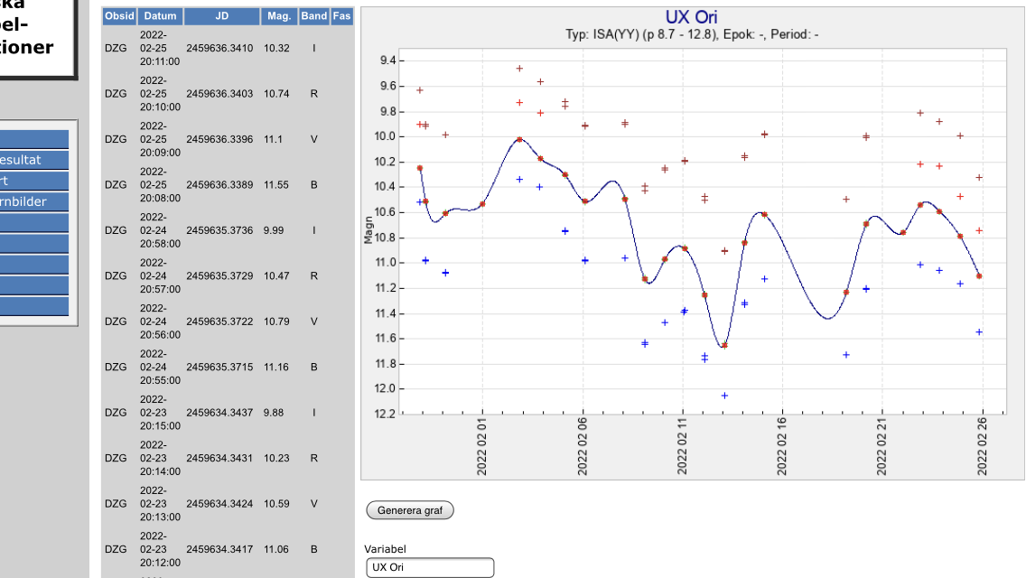

En rykande aktuell uppfattning av det fotometriska läget får man av diagrammen nedan. De visar de senaste BVRI-mätningarna med V-kurvan heldragen.
Samma diagram skickades för en liten stund sedan till NOT-teamet.

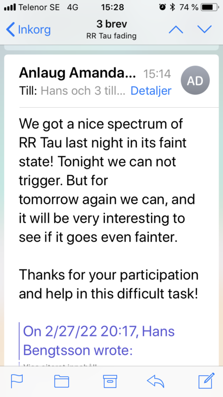

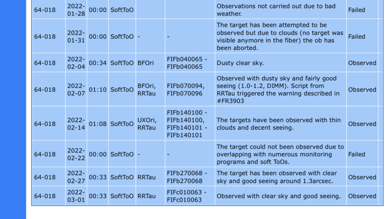

Spektrum för RR Tau kunde tas den gångna natten (27-28 feb). Ett direkt resultat av era rapporter igår kväll, annars hade det inte blivit något.

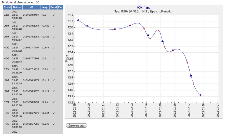

Ikväll (28 feb) blir det ingen spektroskopi av RR Tau men förutsättningarna är goda för i morgon (1 mars).
Att döma av diagrammet nedan, med dygnsmedelvärden av V-mätningar de senaste 10 dygnen, så kan stjärnan nog förväntas hålla sig ljussvag under minst några dygn ytterligare.

Spektrum för RR Tau kunde planenligt tas under den gångna natten (1-2 mars). Klar himmel och god seeing, se klipp nedan. Skulle tro att detta är en av projektets allra viktigaste observationer, en kombination av bra väder och dimming event!
Med anledning av de namibiska mätningarna igår kväll (28 feb) skickade jag nyss uppdaterade diagram till NOT-gruppen. RR Tau hade V = 13.41, den är inne i ett riktigt fint dimming event. Vi håller tummarna för klar himmel över La Palma i natt.
Edit (tidig morgon 2 mars) :
