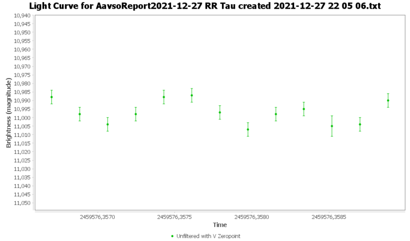

Re: Projekt: övervakning av tre UX Ori-stjärnor
I Oria var det klart om än tydligen blåsigt. Jag tog en kort serie på RR Tau med Lum-filter - kan hanteras som Clear:
Tydligen svänger den en del...?

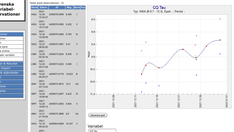

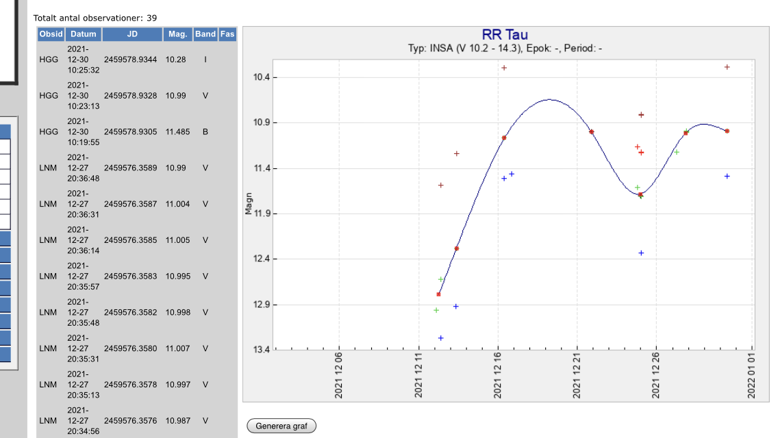

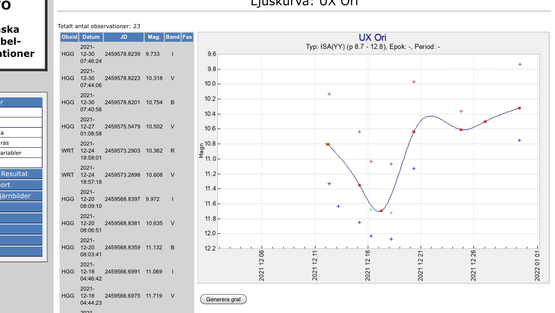

Nya värdefulla mätningar har kommit in i SVO för de fyra stjärnorna RR Tau, UX Ori, CQ Tau och BF Ori från morgonen 27 dec (Gustav Holmberg). Jag uppdaterar Amanda kontinuerligt när nya obsar rapporterats.
Gregor:
Suveränt! Är det så att du skickar direkt till Amanda på NOT? Jättebra i så fall, teamet vill ha så aktuell uppföljning som möjligt för att välja ”rätt” stjärna för spektroskopi. Också värdefullt om mätningarna efter hand kommer in i SVO så allt blir samlat på samma ställe.
Magnus:
Dina Lum-mätningar av RR Tau har väckt intresse! Amplituden hos det som ser ut som oscillationer är ju mycket liten och saken skulle behöva bekräftas. Tills vidare får vi kanske tänka att värdena är slumpvis fördelade inom felmarginalen, även om de ser ut att bilda en kurva.
Men OM oscillationerna kan visa sig verkliga så är det ytterst intressant. Den typen av oscillationer möter vi annars hos den vita dvärgkomponenten i dvärgnovor: DNO (Dwarf Nova Oscillations) och QPO (Quasi-Periodic Oscillations). RR Tau borde teoretiskt inte ha sådana oscillationer ... men saken är ju så spännande att den absolut bör följas upp om möjlighet ges. Det tycker Amanda och det tycker jag också.

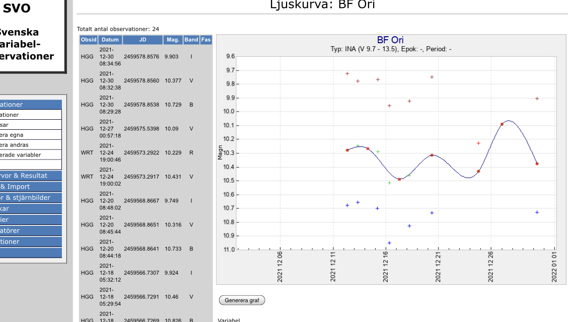

Nya mätningar av RR Tau, UX Ori, BF Ori och CQ Tau har nu trillat in i SVO (Gustav). Jag har mejlat uppdaterade kurvor till NOT-teamet. Fantastiskt bra jobbat.
(Av någon anledning kom dubbel upplaga av BF Ori med i klippen nedan, ni får stå ut med det)

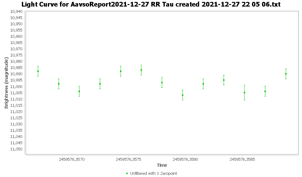

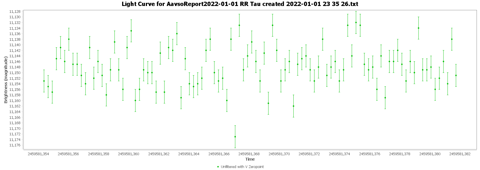

Jag har försökt gräva lite i det där med sväningar hos RR Tau, men får inte fram nåt tydligt. Här är från kvällens 100 bilder med Oria-teleskopet. Det varierar en del men inte mycket.
Vi har ju ännu inga fotometriska filter än...
Bra att du följer upp saken! Teoretiskt borde det vara nästan omöjligt med så kortperiodiska variationer hos en jättestjärna som RR Tau, och det nya diagrammet tyder ju också på slumpmässig fördelning inom felmarginalerna.
Det är väl 17-tummaren som använts, Margareta Westlund-teleskopet? Instrumentet är en väldigt fin hommage till Margareta.
Hoppas bara att det så snart som möjligt utrustas med fotometriska filter! Margaretas huvudintresse (tillsammans med totala solförmörkelser!) var variabla stjärnor, och jag är helt säker på att hon skulle gett fotometriska filter högsta prioritet i detta fall. Måste fixas.
