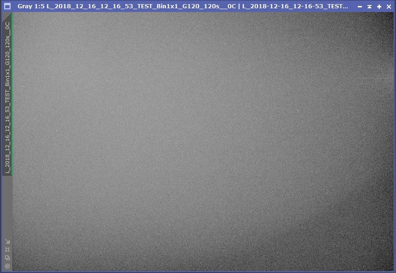

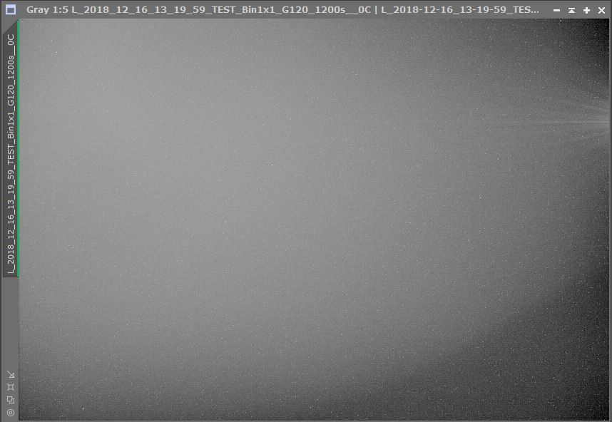

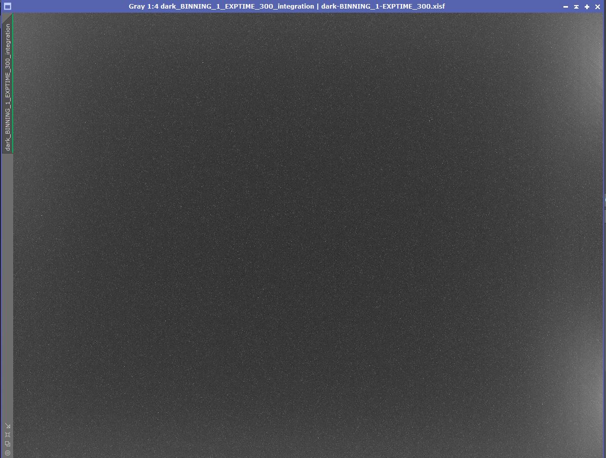

Jag har suttit de senaste dygnen och pillat med min nya kamera, en ZWO ASI294MC Pro. Jag har fått igång kommunikationen och allt ser ut att fungera ypperligt med APT. Dessvärre är ju sällan något helt problemfritt. Kameran har en tydlig ampglow i höger sida som ”lyser upp” större delen av bilden.
Är det någon här som vet...
...ifall detta är normalt?
...om det går att trolla bort i efterbehandlingen i PixInsight? Försvinner det vid Dark-kalibrering?
...om ”ASI294MC Pro” är en dålig kamera, eller om jag har fått ett dåligt exemplar?

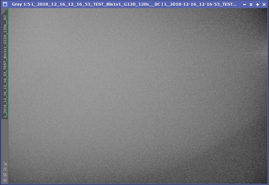

Nedanstående Darks är på 2min respektive 20min, Gain 120, CCD-temp 0 grader. FIT-filerna är hårt stretchade i Pixinsight och klippta till jpg direkt från skärmen. Man kan se hur ljuset strålar in från höger och lyser upp bilden.
Finns det kanske bättre sätt att visa, mäta och dokumentera denna störning än vad jag gjort nedan om jag skall reklamera kameran?
Tacksam för åsikter och råd,
Anders
Anders

Jag har något liknande men inte riktigt lika kraftigt på min ASI1600MM-Cool. För mig så försvinner problemen genom att kalibrera med darks. Funkar inte det för dig?

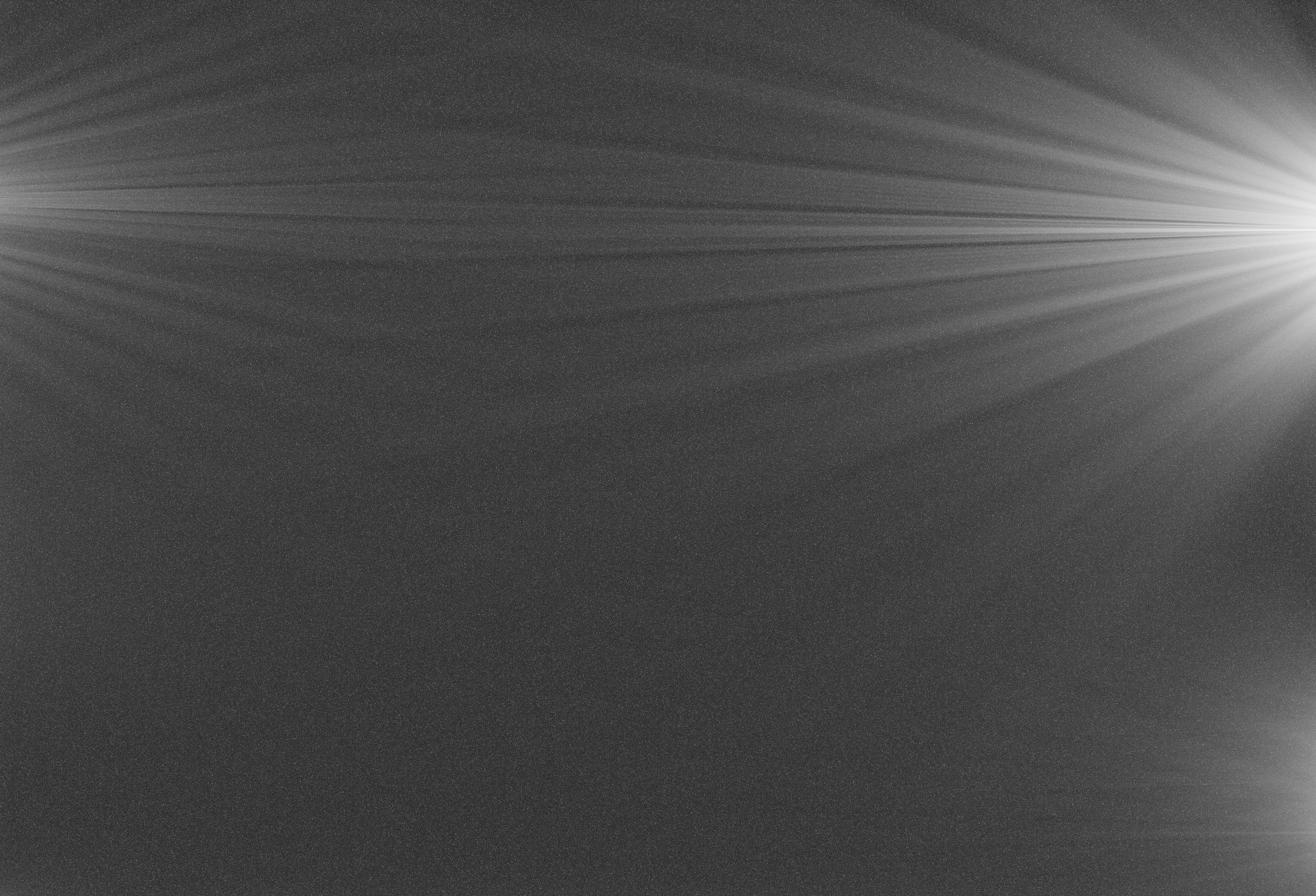

Såhär ser mitt ut. Inte riktigt samma som ditt men du ser att det finns nån slags streckmönster i de lysande områdena till höger. Dessa syns i stackade bilder om man inte kör med darks som kalibrering.
Re: Ampglow på ASI294MC Pro

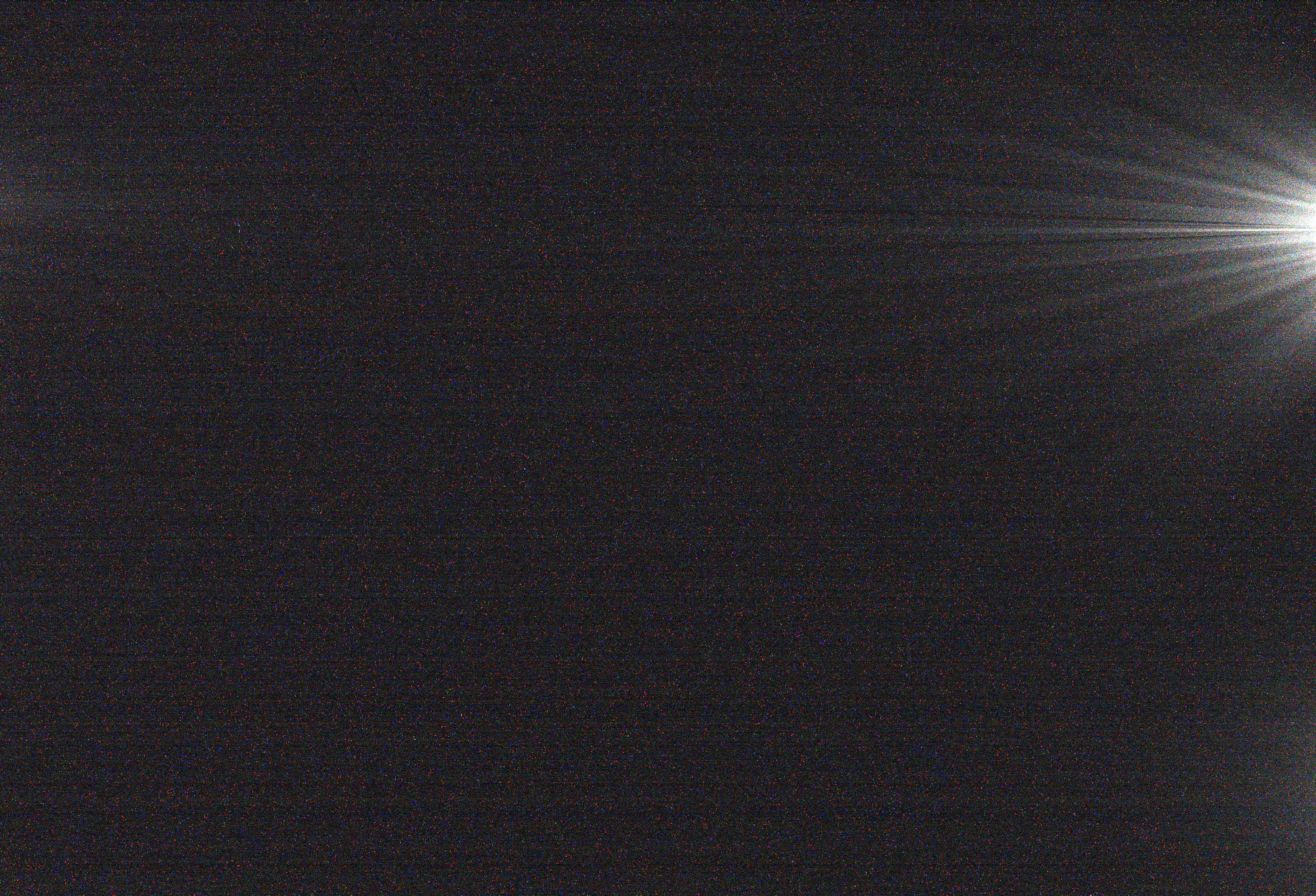

Så här ser min dark från 1600MC ut, men det är ju Panasonic sensor. Har för mig jag har sett på andra forum att just Sony sensorn
strålar från höger sida som i din bild. Tror det var från 183 men antagligen funkar Sonys likadant. Som sagt borde ju gå att kalibrera bort.

Stort tack för svaren!
Jag har ju nu inte hunnit använda kameran utomhus än, bara "pillat" med den inne. Blev lite chockad när jag såg eländet, värre än på min DSLR.
Låter väldigt bra att det skall gå att kalibrera bort med Darks...
/anders

Jag tycker förresten att det ser mer ut som ljusläckage än ampglow. Hade du kameran i totalt mörker när du tog dina darks?

Sök på cloudy nights och Sony Inx183 test thread så
finner du dina svar
Verkar vara ännu värre med den sensorn.
finner du dina svar

Jag har en "naturligt kyld" (okyld) asi183 med samma typ av stjärnmönster. Darks tillsammans med två, tre stora dither hopp funkar bra för mig. Jag kör 60s exp på max gain. Ampglow ökar med exponeringstid och jag har inte provat med mer än 60s så vet inte hur långa exp funkar. Vad jag läst på Cloudy Nights så funkar darks oftast bra men vissa har haft problem med okalibrerbara lights.
/Per

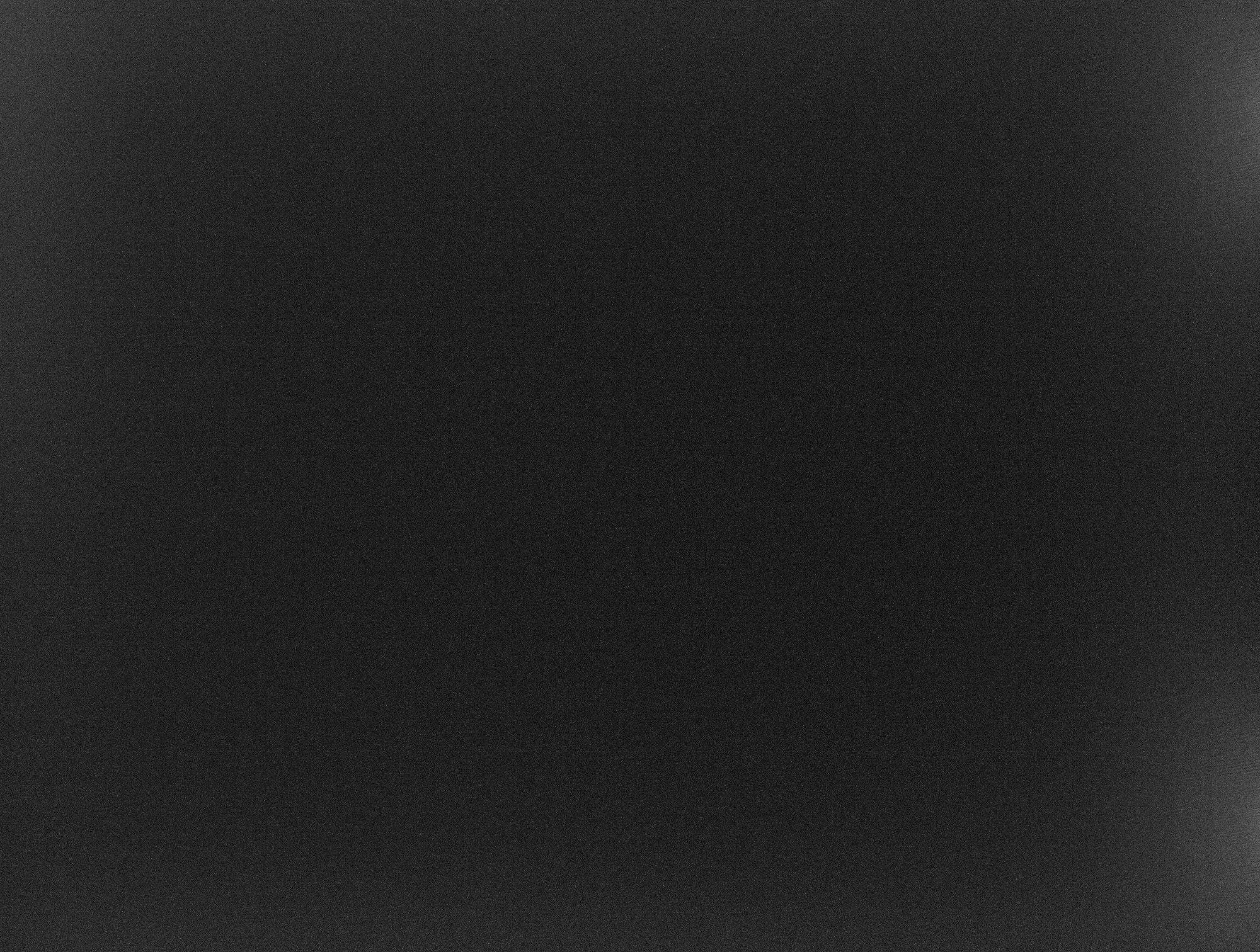

Det är känt fenomen och du hittar det på deras hemsida om du laddar ner "ASI294MC Pro Dark Frame" här
https://astronomy-imaging-camera.com/pr ... -pro-color" onclick="window.open(this.href);return false;
Bifogar förstärkt bild. Stämmer med min kamera och har inte gett något problem för mig om man gör dark subtraction.
/Håkan
/Håkan

Härligt med snabba positiva svar. Stort tack!
Jag tittade genom mina Darks som tagits inatt med PixInsights "Blink" och upptäckte att de plötsligt blev betydligt mörkare kl 00:40. Det visade sig att den svaga fönsterlampan släcktes kl 00:38... Så nu tar jag om bilderna i totalt mörker.
Strålarna från höger är kvar men jag förstår av era svar och bifogade bilder att de inte är något stort problem.
Tack och God Jul
/anders gengård
