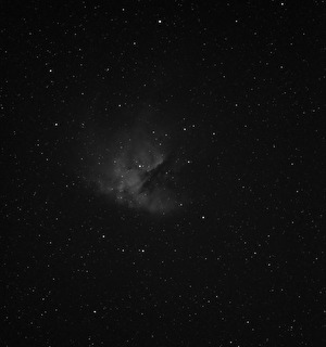

NGC281 Pacman-nebulosan - Mikael Wahlberg
Inläggav micke187 » 2018-09-29 16:58:11
Objekt: NGC281 Pacman-nebulosan
Exponering: 24*400 sekunder
Fotograf: Mikael Wahlberg
Teleskop: Skywatcher evostar 80 ED
Kamera: Starlight xpress H-18
Kommentar: När fullmånen var uppe i måndas testade jag att ta lite kort på Pacman med 7nm HA-filter.
SXvr H-18mono
TS-optics photoline x0.79 R/F
Heq5 pro Rowan mod
50mm guidetub ,Qhy5l-ii
Program:APT ,PHD2
DSS,Nebulosity,PS,Startools

Ser ju bra ut till slut, eller är det inte denna du hade problem med? Har du kört m darks här?

Jo det är denna den blev väl helt okej efter att ha lagt ner lite tid på brusbehandling så iaf nåt man kunde lägga upp.
Kollar man på fits bilden så är den sjukt brusig och jag är ganska säker på att polinställningen inte varit helt okej. De syns inte på de enskilda subsen utan sen efter stackningen syns det att bilden roterats något så bruset smetar ut sig. Så ska kolla vad som hänt med polinställningen. Antingen har ja fuskat med de eller så har ja helt enkelt glömt att dra åt alla bultar ordentligt efteråt så det flyttats sig efter man ändrat läge.

micke187 skrev:... De syns inte på de enskilda subsen utan sen efter stackningen syns det att bilden roterats något så bruset smetar ut sig. ...
Orsaken är knappast dålig polinställning, men däremot flex. Gissningsvis i fokuseraren (alternativt guidetuben/guidekameran).

Okej de har ja absolut inte tänkt på men får extrakolla hur de ser ut närmare. Tycker jag har skruvat åt fokuseraren tillräckligt dock men det kanske har ändrat sig efteråt. Ska bli fint ikväll så får ta och ägna endel tid att felsöka vad de kan bero på.

Ja kan ha kommit på vad felet var. Guidekameran var ju inte fastskruvad så den glappade ju en hel del och fokuseraren till guidetuben var helt lös... :shy:
Får se ikväll om det åtgärdade problemet att skruva fast grejerna.

Vore ju kanon om det var så enkelt! Håller tummarna :)

Love that widefield grymmt MIkael ;) har du tänkt o lägga till mer data till denna i framtiden? typ s2 o3 eller bara lrgb?

Tack! Rådatat till dessa bilder är ingen ide att fortsätta med eftersom det är en hel del rotation pga flex som jag misstänker som måste fixat till först. Men annars hade ja nog fortsatt med en hubblepalett som var iden från början.
