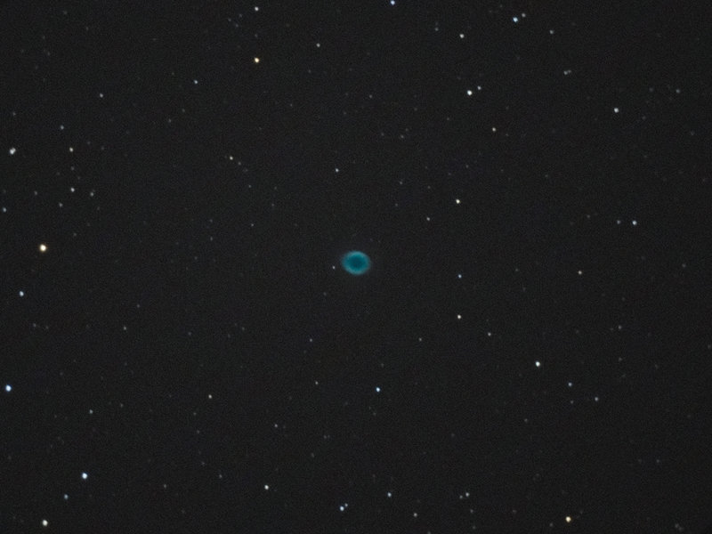

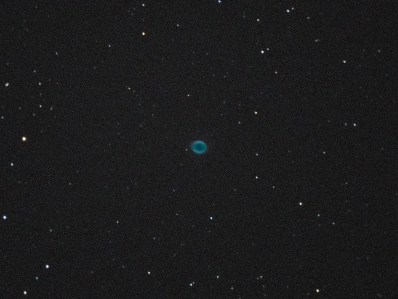

Med teleskopet i alt-azimutalläge fäste jag kameran med en 1,25" adapter i diagonalen, då skulle den åtminstone gå fri från monteringen, ställde fokus på Vega och centrerade sedan på M57 och tog en serie exponeringar på 5, 10 och 20 sekunder vid 12.800 Iso. Döm om min förvåning när ungefär hälften av exponeringarna även på 20 sekunder såg fina ut. Som med alla SCT så är inte bildfältet plant utan bara de centrala delarna är skarpa och med en fullframe kamera blir det givetvis mycket vignetering.
Bilden nedan är en stack på 8 exponeringar som jag har deroterat manuellt i Photoshop och sedan cropat.
Den centrala stjärnan är nätt och jämt synlig.
Klicka två gånger på bilden för full upplösning.
