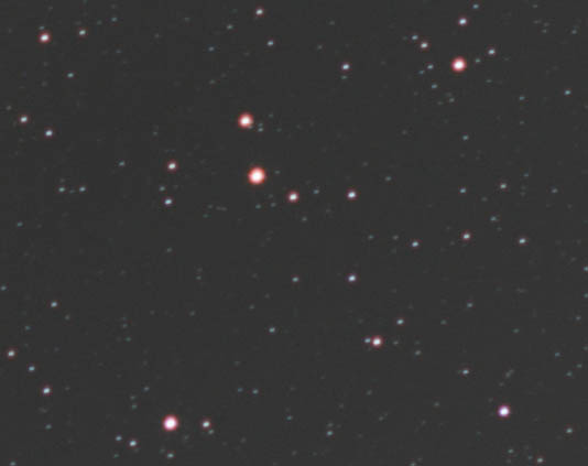

Försökte ta vara på den fina natten igår. Glömde att blända ner objektivet ett steg ( då det brukar vara ok). Fick rätt ful röd aberration.
Nån som vet nått trick för att minska diametern för stjärnorna i en enskild färgkanal? Pixinsight och/eller Photoshop.

I Photoshop har du under filter ett som heter minimera som gör just det du efterfrågar. Ställ den på rund bara och lämplig pixelstorlek.

I Pixinsight kan du väl göra några olika saker:
Du kan separera kanalerna och använda Morphological Transformation bara på den aktuella.
Eller så kan du göra en Color Mask (ett script) och använda det först och Morphological transformation sen.
Jag har också nån gång gjort Star Mask i två versioner (eller kanske två Range Selection, minns inte riktigt) där den ena gör stoora stjärnor och den andra små. Sen har jag med PixelMath subtraherat den med små från den med stora. Så får jag en mask med "doughnuts", som ger mig möjlighet att bara operera på halos eller alltför stora stjärnor, och med histogrammet minska ner dem, eller med Curves Transformation ta bort färgen från dem åtminstone.

Hänger med lite iallafall (-: Har hört om Morphological transformation men inte riktigt greppat vad det gör.
Känns som man fortfarande är på nybörjar nivå i Pixinsight efter 10 månader. Inte lättaste programmet att ta till sig.
Men resultaten är ju vida överlägsna DSS även för en relativ nybörjare. Ska plugga på och testa dina förslag, tack!
Använde Tannerswes förslag om att använda "minimera" i PS på M31 bilden jag la upp igår. Enkel och fungerande funktion.

Ja, PI är inte lätt att ta sig in i. Jag kan starkt rekommendera boken Inside Pixinsight, som har fina beskrivningar av de viktigaste verktygen och bra förslag på arbetsflöden.
Morphological Transformation är jättebra och ganska enkelt. Du gör en Star Mask så inte allting påverkas, och lägger den på din bild. Sen kör du MT med Erosion som operator och leker med lite olika värden. Jag gör det allltid på en lite preview först. Kolla på Youtube, finns med i jättemånga beskrivningar där. (annars ska man nog vara lite försiktig med Youtube generellt - finns en del videos där som beskriver grejer lite märkligt, men håller man sig till sånt som rekommenderas av eller är gjort av gänget bakom PI så är de bra).
