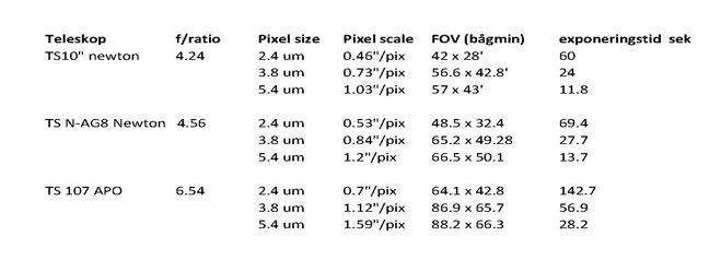

Jag har suttit och kalkylerat lite på skillnaden av exponeringstid mellan olika teleskop och pixelstorlekar på kameran
Jag har som referens använt mitt TS10" newton eftersom det är relativt snabbt med f/4.24 med en explore sceintific coma correktor
Jag har tagit data från ASI 183mm för 2.4um och ASI 1600mm för 3.8um samt Sbig ST-8300M för 5.4um pixelstorlek
Referensen är TS10" newton med 2.4um pixel size. Med reservation för ev. räknefel
Sedan kommer det till några fler saker som att sekundärspegeln minskar aperturen med 10-15%
Dessutom bör det vara lättare att hålla en 100mm lins ren jämfört med en 8-10" spegel
Allt detta är ju teorier, men om man antar att dom yttre förhållanden är likadana hur stämmer då teorin med verkligheten?
Tar det ungefär dubbelt så lång til att få samma S/N för en 100mm APO med f/6.5 som med en 8" newton?
Blir exp. tiden 5ggr så lång för en 2.4um pixelstorlek som för en 5.4um?
Ni som har lång erfarenhet av astrofoto kanske kan besvara dessa frågor och ge andra nyttiga kommentarer till exponeringstiden
Tex. märker man överhuvudtaget en total skillnad mellan 10 eller 12 timmar för ett astrofoto. Skillnaden i s/N är väl då knappt mätbar?

Nu tror jag tabellen syns

Jag la nu in en PDF fil med beräkningarna hoppas att det fungerar. Försökte med formatterad text men det misslyckades tydligen

Jag menar hur exponeringstiden ändras beroende på olika f/tal och pixelstorlek på sensorn.
Visst är skillnaden stor mellan 10" och 4"men om du skulle ha samma f/tal och pixelstorlek så bör du få samma S/N för båda teleskopen men naturligtvis olika upplösning och FOV.
Varför jag gjorde dessa beräkningar var flör att se hur mycket längre jag skulle behöva exponera med en tex en 8" newton med f/4.58 jämfört med min 10" f/4.24. Det är i övrigt inte speciellt stor skillnad i dessa teleskop än storlek och vikt och vindomfång.
Sedan jämförde jag med en mindre refraktor med större FOV för att se hur lång exponeringstid jag måste ha med den för att få samma S/N som med Newton.
När man bor som jag gör och har träd som skymmer och inte kan exponera längre än max 3tim för ett objekt så blir exponeringstiden viktig. Hoppas nu på att HSB skall ta ner träden nästa år.
Hur fungerar det med pixelstorlek och exponeringstid i praktiken? Minskar den proportionellt med pixelarean i verkligheten?
