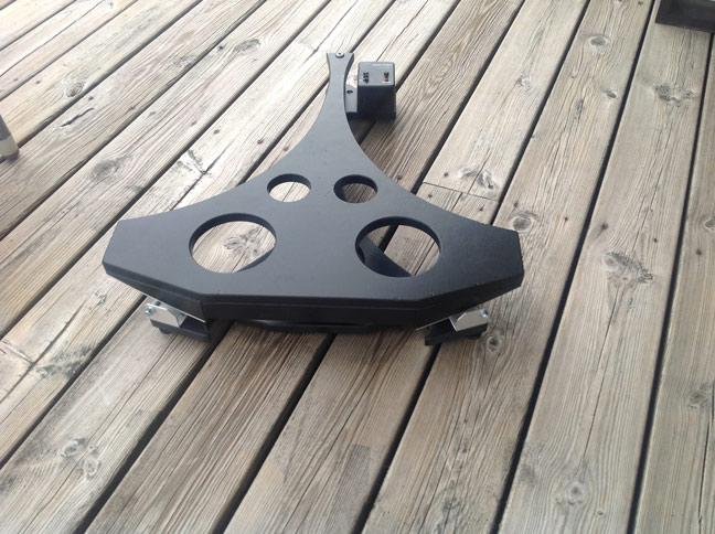

Äntligen går det åter få tag i eq plattformar för våra breddgrader via TS . De är byggda av Sumarion Optics verkar det som,de ser identiska ut åtminstone trots TS stämpel . Synnerligen välbyggd i minsta detalj .
https://www.teleskop-express.de/shop/in ... tisch.html" onclick="window.open(this.href);return false;
Efter testat igår så är de myclet smidigt använda de till diverse odriftad utrustning som dobson Az stativ mm .Följningen är mjuk och smidig .
Väger bara 2kg med ett litet 9v batteri i som driver gör den smidiga ta med.
Justerbar motordrift och gedigen byggd med upp till 40 kg last.
Bra köp ..

Ren nyfikenhet. Hur fungerar den? Har inte sett nån sån tidigare

Vinkeln anpassade efter viken breddgrad man använder den på . Man kan köra i ca en timme innan man drar tillbaka den .
Denna film visar i timelaps hur en liknande eq plattform funkar .
https://youtu.be/s388TSvNbQg" onclick="window.open(this.href);return false;

Den verkar jättespännande, har aldrig sett någon som man hänger i taket förut :D

Tror de var vanligare för några år sedan som hembygge . Finns säkert flera här som byggt egna . Många dobson tillverkare saknar en egen driftlösning Explore Scientific GSO Orion Uk för att nämna några då tycker jag detta är lysande tillbehör köpa till . Dessutom utan behöva byta grejor modifiera .
Foto av planeter och måne är säkert denna perfekt till. Såg att till och med vikten hos en Explore Scientific 16 " fixar denna i teorin utan problem.

Väldigt smart enkel grej när man ser filmen :D
