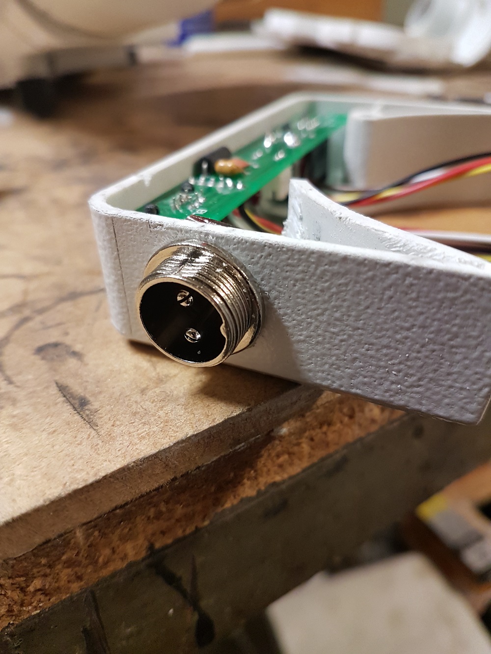

Har efter att märkt ett tag att strömkontakten på min heq5a varit glapp så bestämde mig för att göra en ny kontakt som håller bättre.
Så här är resultatet:
Enda negativa med det var att jag fick såga bort ena plasttappen till skruven för att ens få plats med den nya kontakten.
Får ta och sätta dit en längre skruv så det håller.
Så nu får jag hoppas det är nog med glapp i kontakten :)

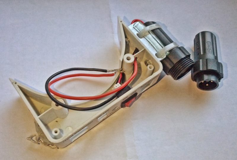

Gött å se att fler och fler bojkottar den där värdelösa DC plugen... [emoji6]
Jag kommer använda mig av en liknande lösning, fast med kabelgenomföring med böjskydd och ipklassade kontakter på utsidan. Detta ansluts med en silikonkabel 2*0.75 (kan det vara samma som din) som skall klara -40/+100.

Ja de är verkligen en skit kontakt de där dc-pluggen. Kan inte förstå varför de satte dit en sån på en rörlig konstruktion. De kunde iaf använt sig av en låsbar dc plugg tycker man.
Jo egentligen skulle man kanske ha använt sig av ip klassade kopplingar men ska fylla kontakten med silikon så ska de nog hålla sig från fukten.
Kabeln ja kommer använda till all utrustning är av märket Helukabel 2x1mm väldigt flexibel gummikabel ja införskaffat ifrån Elfa :) Så tror dom ska funka bra eftersom de ska klara ner mot 40 minus och hålla flexibiliteten.

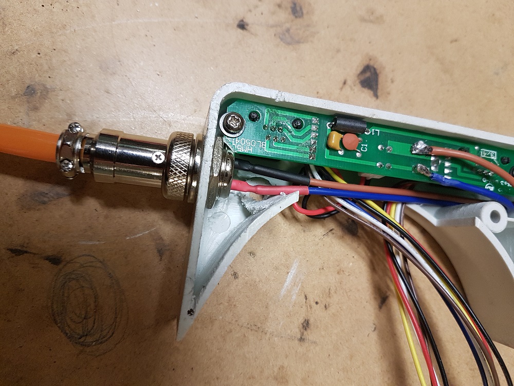

Nu är min mod äntligen utförd.
