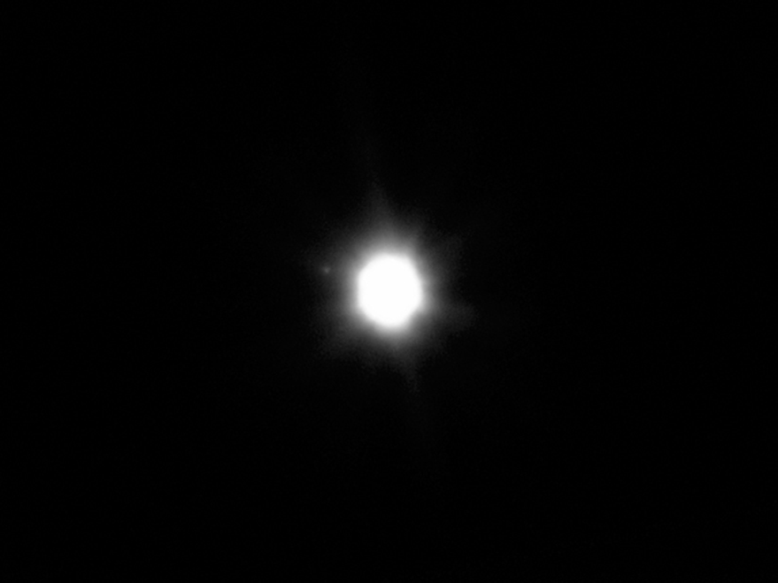

I ett av de sista försöken för säsongen verkar det äntligen ha funkat. Sirius befann sig på bara 8° höjd och Sirius B syns vid kl. 10.
Teleskopet är en 20 cm Maksutov från Orion Optics med ett fokalavstånd på 4.000 mm.
På grund av Sirius låga höjd använde jag en ADC (Atmospheric Dispersion Corrector) och körde helt utan filter på kameran.
På flera sekvenser ser man lilla Sirius B komma och gå. Jag vände även kameran 180 grader och tog flera sekvenser för att försäkra mig om att det inte var en reflex i den optiska banan.

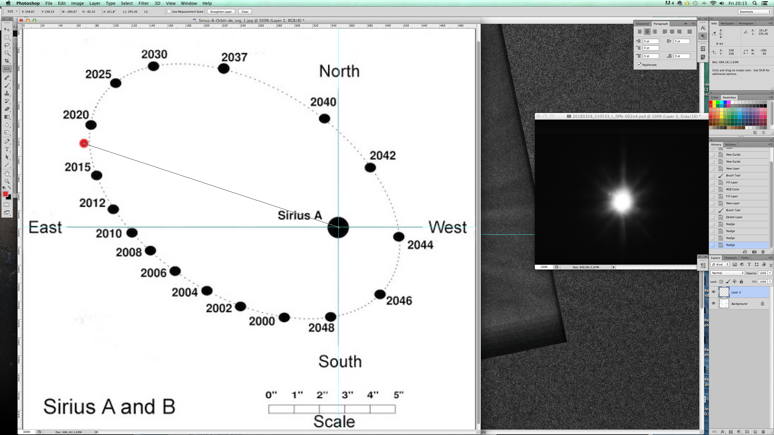

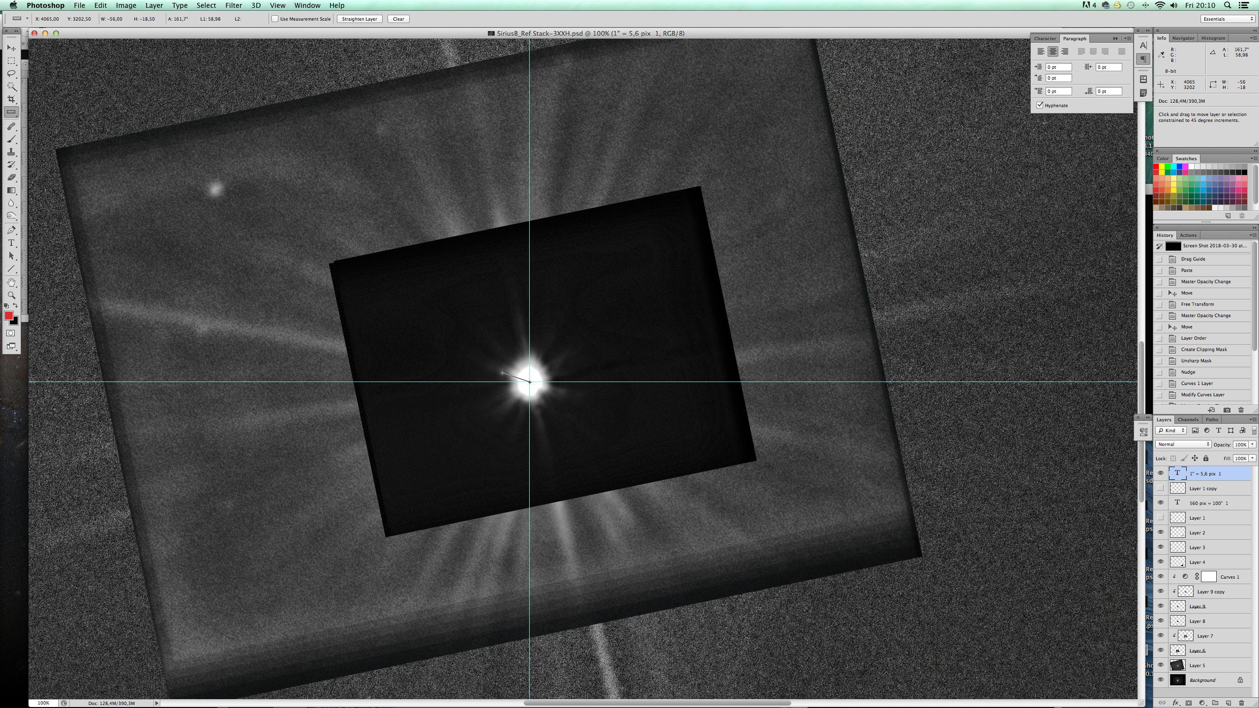

Även om jag var ganska övertygad om att det verkligen var Sirius B, jag såg den dansa runt på dataskärmen under capture, så ville jag göra en noggrann mätning i mina bilder så att jag kunde bekräfta att vinkel och avstånd från Sirius A stämde. Det har inte varit lätt för mitt astroprogram Starry Night Pro+ visar nästan inga stjärnor alls runt Sirius när man kommer ner på bågsekundsnivå.
Därför har jag varje gång varit noga med att fotografera ett större område med referensstjärnor så att jag i varje steg kan ha koll på skala och orientering.
Jag har inte utgått från tidigare mätningar utan börjat om från noll för att inte riskera att få med mig tidigare möjliga avvikelser och är precis klar med mätningarna i bilderna. Jag har kommit fram till en separation på 10,5" och en vinkel på 18,3° räknat från horisontallinjen mot öst. När jag sedan jämförde med facit så var det nära nog spot-on.

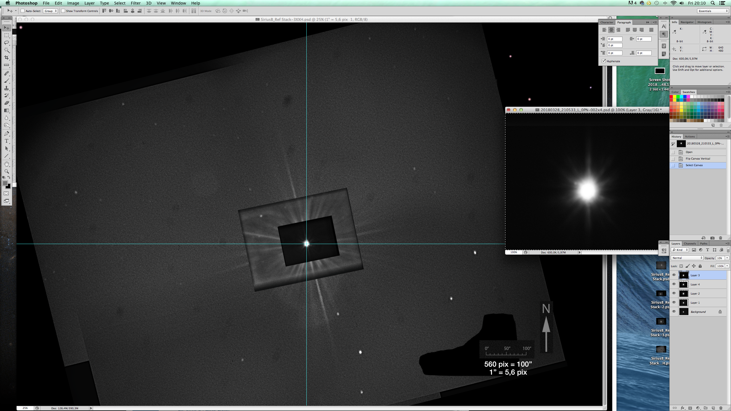

Här kommer 3 skärmdumpar från mätningarna jag precis har gjort. Det syns att det inte är speciellt vackra bilder men jag ska se om det går att jobba fram något mera estetiskt som jag får återkomma med.
Klicka på bilderna så öppnas de större
Den röda pricken är den position för Sirius B som jag har mätt upp i bilderna

Nu har jag uppdaterat gif-animationen genom att stacka bilderna 5 och 5 vilket ger en mjukare teckning.
