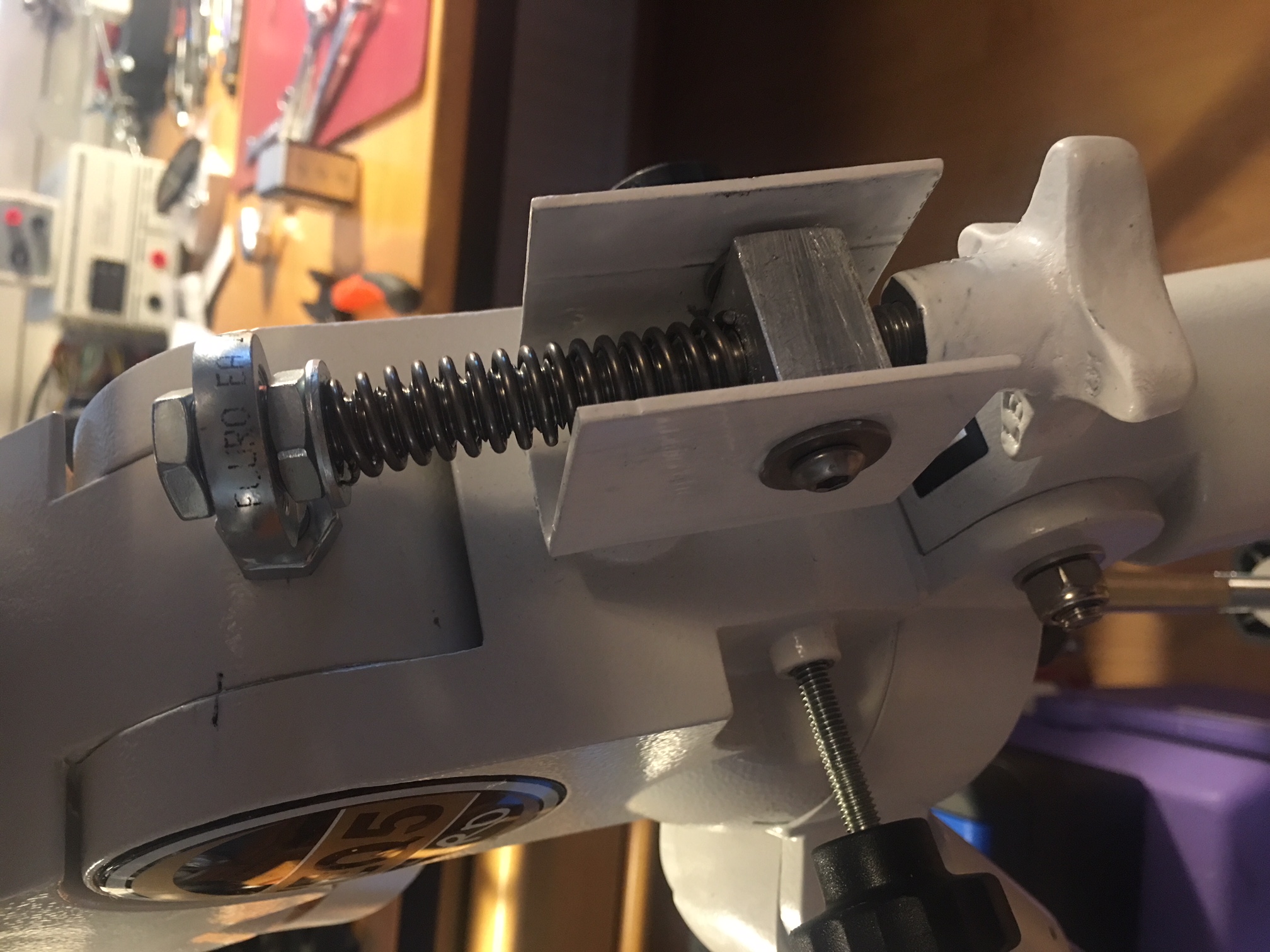

Tröttnade på den taffliga höjdjusteringen på monteringen och ersatte den med följande:
Underbart att med EN ratt kunna köra upp och ner. Skaplig utväxling på M10-gängan också, ca en grad per varv. Kan justera mellan ca 50 och 70 grader. Helt mjuk rörelse, inget glapp. Rekommenderas.

Juicy6 wrote:Tröttnade på den taffliga höjdjusteringen på monteringen och ersatte den med följande:
Christer
Schysst lösning och något liknande som borde varit standard på alla eq5/6 från början

Håller på med en liknande justering så får se om ja får ihop det snart :) mycket smidigare än original kan man lugnt säga.
Får väl se om man kanske kommer på nåt bättre till az-alt justeringen också.

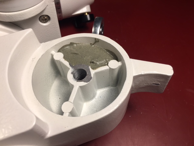

Fick en privat fråga vars svar kan vara av intresse. Någon undrade om det är tillräckligt gods att gänga i med tanke på att påfrestningen kan bli stor. Jag hade samma farhåga och fyllde ett av hålrummen med kemisk metall för att förstärka:
Leder och annan hårdvara finns på många ställen men jag köpte på https://www.wiberger.se/templates/laenkhuvuden-ga.htm i Göteborg.

micke187
Posts: 677
Joined: 2015-04-30 14:23:53
Location: Säffle
Re: ALT-justering HEQ5
Post by micke187 »
Själv ska ja tillverka en liten passbit som får fungera som bricka som följer avrundningen i hålet. Väntar bara på länkhuvudet ska komma som jag beställt så har jag också en sådan justering snart :)
