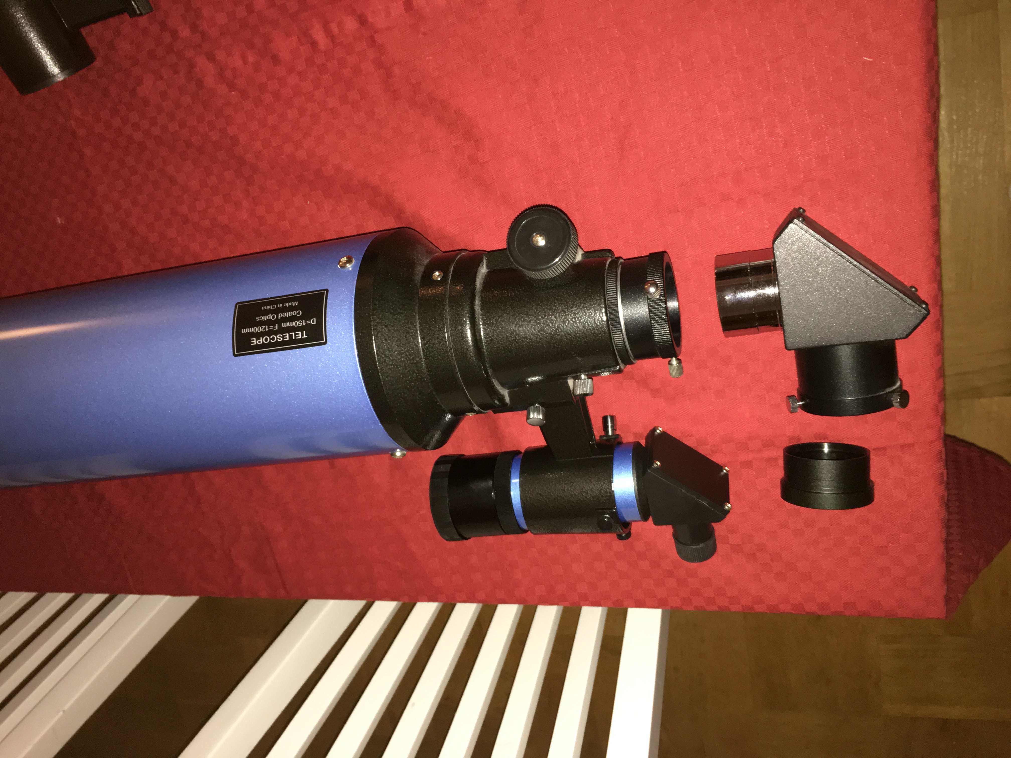

Jag har nyligen fått ärva/låna två teleskop av pappa. Det ena är byggt av någon som var med i samma astronomiklubb som pappa var med i för ca 10 år sedan. Kan bifoga bild på teleskopet så kanske det är någon här som känner igen det!
Det är det andra teleskopet jag är mer nyfiken på..

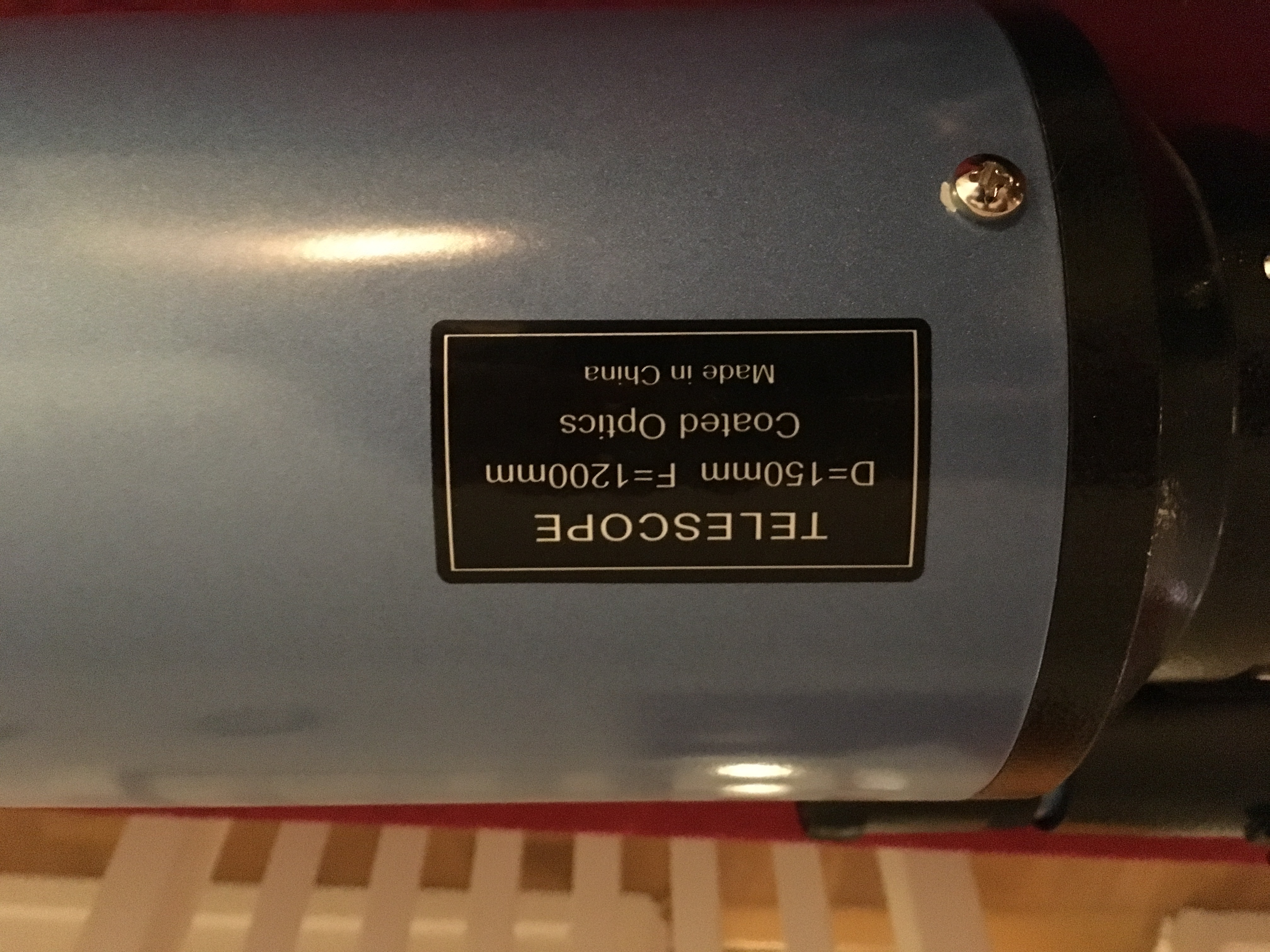

Det är ett Sky-Watcher som jag ej kan se modellnamn på..
Jag bifogar bilder så kanske någon kan säga lite mer om det ett okej teleskop samt vad man kan observera?

Teleskopen verkar vara dels en 200 mm Dobson, dvs ett spegelteleskop. Ett hemmabygge som ser riktigt trevligt ut.
Den blå tuben ser ut att vara en 150 mm refraktor, med största säkerhet en s k akromatisk refraktor. Det är en rätt stor pjäs så du behöver ett ordentligt stativ till den. Förmodligen minst ett HEQ5 eller hellre EQ6-stativ. Jag har dock aldrig använt en sådan så det kanske någon annan kan svara bättre på.
Du kan säkert observera det mesta med de teleskopen men du skall vara medveten om att en refraktor av det slaget har ett visst färgfel, du får violett ljus runt ljusstarka objekt.

Refraktorn kräver som Torbjörn skriver en bra stativ men ger en fantastiskt trevlig bild .
Hade en likadan för ca 15 år sedan och har ångrat mig sedan dess jag sålde den . Gav trots lite färgfel en grym kontrast även på deepsky objekt. Med filter i fick man bort det mesta av dessa färgfel. Väldigt överdrivet problem på en f 8 akromat om man använder de visuellt. Foto är den väl inte den bästa för framförallt inte deepsky ,blåa stjärnor sväller något hemskt med en akromat , men tog en hel del månbilder och solbilder med min. fokuseraren är inte heller speciellt bra för foto men funkade ok visuellt .
Dobsonteleskopet ser välbyggt trevligt ut på bilderna .
