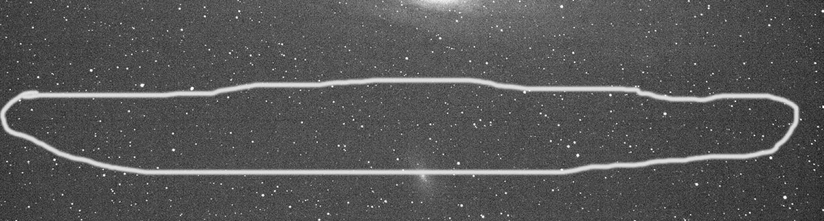

Inläggav Juicy6 » 2017-12-05 07:48:30
En del av en sub på M31 från Canon 550D (30 sekunder, ISO800). Det har börjat dyka upp ett eller två mörka streck på samma ställe på alla subbar. Jag har inte haft detta förut. Provat med annan kabel utan framgång, fel på sensorn? Subben hårt stretchad och i gråskala för att framhäva strecket. Vad är fel?

Iband kan man få in ljus via sökaren om den inte är täckt när man tar darks. Men det brukar i regel bli bredare band än det du har här. Är det elektriska störningar brukar banden inte hamna på samma ställe.
Kanske bara så det blir, har läst om en del andra Canon som fått liknande. Men är väldigt svårt att jämföra eftersom det beror på hur hårt stretchade de är.
Även om jag inte vet så skulle man ju kunna tänka sig att kameran, speciellt nyare har en uppsättning mallar lagrade över kamerans defekter som den använder för att göra en mild förbehandling med. När sensorn åldras stämmer ju inte dessa mallar längre. Vertikal banding är nog en av de vanligare fenomenen.
På ccd tiden kunde sensorerna bygga upp laddningar i sensorn. Ett sätt att få bort det var att "baka" sensorn. Om jag minns rätt omkring 150-200 grader under några minuter med långsam upp och ned värmning. Dock inget att rekommendera att ge sig på, sensorn lär löpa stor risk att gå sönder, måste dessutom lödas bort. Jag tror moderna sensorer löser det internt på annat sätt så att det inte inträffar.
Dithering med medianstackning kan kanske få bort bandet även om det krävs ganska stor förflyttning, darks är ju annars standardmetoden.

Det blr väl en perfekt lösning. Detta lilla fel jämfört med kameror för 20 år sedan är ju obetydligt och lär försvinna i kalibreringen. Syns det något av detta band i dark bilderna också eller är det helt relaterat till radernas gain?

Det syns på alla bilder. Mer eller mindre. Och har kommit nyss. Hade det inte för två veckor sedan...

Om bandet syns även på dark bilderna så försvinner det vid dark kalibreringen.
