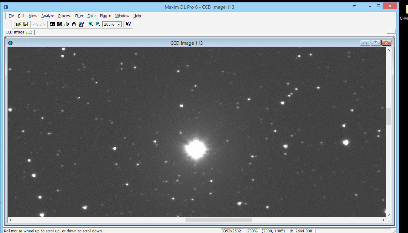

så här ser det ut! nere till höger, fast en sån "pinch till"

tror jag kanske hittat felet... https://stargazerslounge.com/topic/1824 ... efractors/" onclick="window.open(this.href);return false;
det är precis som dom skriver "som om nån tagit tre tuggor av stjärndisken" symmetrisk precis som ett mercedes märke. och det är kollimeringskruvarna som trycker på linsen, för när det blir kallt så krymper ju metallen och då trycker de på optiken. jag har ju först börjat märka det nu när det blivigt kallare. och igår hade jag som mest problem - och var ju kallaste natten vi haft! makes sense.
fan då blir det att försöka lätta på skruvarna lite. inget kul jobb.. kan ju gå väldigt fel. :sad:

Tyvärr liknar det "pinching" som diskuterats av och till även i detta forum.
Det är infästningen av linspaketet som sitter för hårt och förorsakar spänningar i linserna som ger bildfel.
Denna typ av fel har drabbat bl.a. ägare till WO FLT-110 och FLT-132. Om jag förstår saken rätt, är det inte helt lätt att fixa eftersom det är ett konstruktionsfel i linsfattningen.
Det som gör mig tveksam till att det verkligen rör sig om pinching är att du inte upptäckt det tidigare. Som jag förstått, har man det eller så har man det inte. Det är inget som kommer helt plötsligt - tror jag!
Den som läst på detta är Bengt Svensson. Han hade det på sin FLT-132:a.

det har iofs kommit successivt nu när det blivit kallare, har kanske inte tänkte på det innan, men kollar lite äldre bilder o visst finns det en mycket litet pinch där med.. så tror nog det faktiskt.
men hyfsat enkelt ( alla fall pinching, sen är kollimering en annan beast.. ) att fixa dock. ska känna på skruvarna sen och se hur dom sitter, dom ska ju inte sitta hårt fast.

Ser ut som typisk pinchproblem . Inget kul .
Felet ligger i aluminiumcellen krymper snabbare än glaset som deformeras . Inte helt sällsynt problem på billigare märken som WO och TS .
Finns kanske lite sak du kan testa innan du skickar den på reklamation vilket jag hade gjort. Jag hade inte gett mig på skruva utan rätt kunskaper och mätverktyg .
Testa med värmeband runt om du inte har redan dessa på . Om så öka värmen något .Har du tur hjälper det.

min tub är 4 år nu, så reklamation är väl lite sent... ?
har värmeband på. full effekt.
men kollade lite guides på nätet och man kan testa att lossa skruvar ett åttondels-varv i fall de sitter åt hårt. skadar ju inte att testa.
