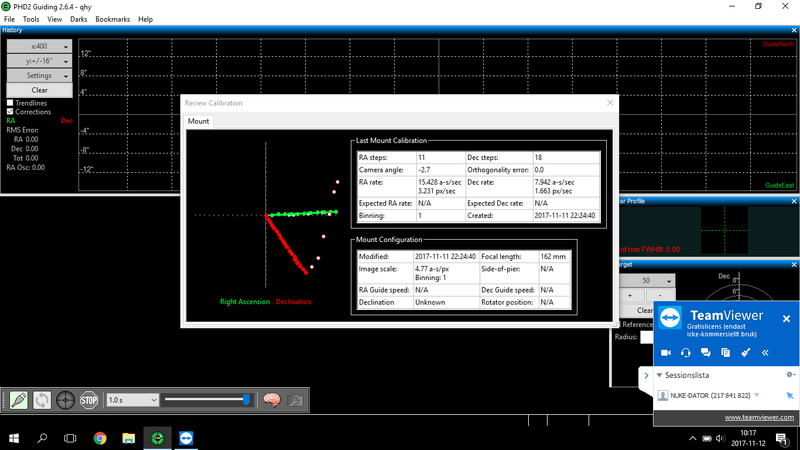

Egentligen känns det inte som att ra guide rate rättar till det grundläggande problemet. Det gör bara att guidningen ges en chans att hantera större avvikelser.
Det grundläggande felet är att ra hastigheten avviker vilket syns tydligt i guide grafen. Och det har ju inte ändrats för att guide speeden ändrats.
I ditt last mount calibration data. Fälten expected ra och dec speed är inte i fyllda. Vad beror det på? I cdc i fönstret där man connectar till monteringen finns en ruta att markera för att låta monteringen rapportera tillbaks positionen. Fast det borde ju alltid phd få i retur och inte kan jag komma ihåg att det finns ett motsvarande val där att göra.
Även orthogonality error är fel, det står 0 när det uppenbarligen inte är det.
Även datat vilken dec teleskopet pekar på saknas. Kommer du ihåg på vilken dec du låg?
Det jag tänker på är att phd behöver dec uppgiften och andra data. Phd korrigerar ju ra guide speed efter vilken dec vinkel monteringen pekar på. Ra speed blir cos(dec vinkel).
Det vi pratade om tidigare i tråden om drift compensation som man ställer i eqmod, du skrev att den inte behövs eftersom du har en ny montering. Men det kanske står fel inställt och compenserar fast det inte ska. Ställer jag det grovt fel får jag precis samma fel som du, ra går antingen för fort eller för långsamt och då får ju guidningen problem. Du ställer det enkelt till rätt värde, se hur guidningen beter sig för ra, när pulserna över längre tid ligger symmetriskt ovan och under nollinjen är det korrekt. Som det är nu kämpar ju guidning för fullt åt ena hållet. Förutsätter ju naturligtvis korrekt polinställning, för en felinställd polinställning kan ge liknande fel.
Nu tror jag du får guidningen att fungera efter du ändrade guide rate i eqmode, men blir nog inte så bra som det skulle kunna vara om ra hastigheten var exakt rätt.
Ledsen att vara så dyster, men ville bara påpeka att det kvarstår nog fortfarande problem att lösa och försöka komma med tips om var det grundläggande problemet kan ligga.
Lägg gärna upp en bild på eqmod och dess inställningar.

Det jag märkte sen var att ändrar man ra-rate i eqmod ändras det i kalibreringsfönstret i phd2.
Så det måste ha varit det felet jag hade.
Varför expected ra-rate och dec-rate inte var med i last mount calibration kan jag inte svara på varför men på den nya kalibreringen finns det dock med.
orthogonality error är väl om vinkeln är större eller mindre än 90grader? Annars är det väl hur man har orienterat guidekameran eftersom den inte är i samma linje som grafen.
Det har jag iaf fått för mig att det är.
Och det med vart dec pekar och att det står på 90 grader är fel för jag slewade teleskopet manuellt vid kalibreringen. Om det är det det menas.
Drift kompensationen testade jag inte alls utan har alltid haft den på 0. Nu ligger Ra över och under och följer linjen så som jag vill att den ska göra. Även dec är bättre än innan. Ligger under 1" error totalt så jag är nöjd och guidningen ser betydligt mer centrerad ut i referens cirkeln.Var dock något disigt ute innan molnen vällde in så de kan ju ha påverkat guidningen lite också.
Men tyvärr glömde jag bort igen att ta en skärmbild på kurvan... minnet är inte med ibland.
Men här är iaf en bild på kalibreringen och de inställningar jag har nu i eqmod.
/Micke

Nu ser kalibreringen mycket bättre ut. Axlarna är 90 grader förskjutna som de skall vara (ortogonala=90 grader) och då visar PHD =0.
Däremot är kameran vriden, visserligen som du också skrivit fungerar guidningen men kan bli mycket förvirrande. Jag skulle nog snurra på guide kameran 63 grader så kamera vinkeln blir 0 grader.
Har du nu dessutom fått guidningen symmetrisk runt noll linjen så är ju det problemet också löst.
Tror du kan öka på stegen från 6-8 till omkring 10 så kanske kalibreringen kan bli ännu något bättre, men ta det i samband med något annat. Fota så mycket du kan alla klara nätter om det redan nu guidar tillräckligt bra utan synbara fel på bilderna för dig.
Nu har du fått expected rate på Dec men inte på RA, det löser sig nog så småningom vad det beror på.
Nu är jag kanske lite trött här, men det står deklination 90 grader, blir inte det mot polstjärnan? Då är det ju svårt att guida eftersom det bara är en vridning. Men antar att det är något annat som gör att det står 90 grader.
