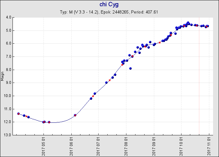

Det vore kul om vi kunde ha en gemensam tråd där vi delar lite obs-upplevelser med varandra.

Jag är lite förvånad över att Chi Cyg inte tycks öka så mycket mer, jag hade hoppats på ett max under mag. 4 men det verkar inte bli så.

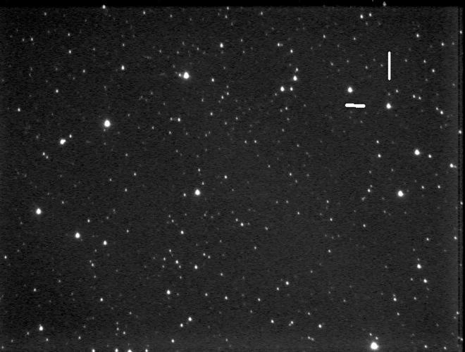

Roligt att höra om andras obsar, själv har jag i år endast obsat tabbys stjärna och en annan KIC stjärna i närheten, gubben börjar bli ålderstigen och slö
KIC 9832227 är den som ska smälla av inom 5 år en dubbelstjärna ...kanske, bild på Tabbys bif.

Chi Cyg har uppträtt underligt på senare tid. Först var minimet exceptionellt ljusstarkt, sedan kom en platå på en så ljus nivå (magnitud 6) att någonting liknande nog aldrig har setts tidigare hos denna stjärna. Men själva maximet har sedan varit av normal ljusstyrka.
SVO-kurvan med dygnsmedelvärden april - oktober 2017 ges nedan. Man hör ibland att vädret skulle ha varit omöjligt för astronomiska observationer den här hösten, det problemet ser man ingenting av i diagrammet.

H-G, vet man / du varför mätvärdena har varit enbart ca 11.8 eller 12.4? Inga värden däremellan. Jag vet att Tabbys stjärna beter sig erratiskt, men ändå.

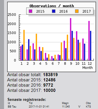

Posted: 2017-10-31 18:49:08
by Katarina H
Vem kommer regga årets obs nr 10.000??! Bara 14 kvar. Spänningen är oliiidlig. Molnigt här...

timokarhula wrote:H-G, vet man / du varför mätvärdena har varit enbart ca 11.8 eller 12.4? Inga värden däremellan. Jag vet att Tabbys stjärna beter sig erratiskt, men ändå.
Är nog allt för sporadiska obsar men "normalläget" för Tabby verkar ligga på och runt 11.8 , den övriga på 12.4 är bara två obsar gjorda så där får vi se vad som händer.
Hans , får inte in mina obsar i SVO gör väl något fel i filerna,så jag har gett upp att lägga in dom, har i varje fall gått till AFOEV
Re: Den nya variabel-tråden
Posted: 2017-11-01 14:01:16
by Hans Bengtsson
10000 i hamn!
Posted: 2017-11-01 14:28:19
by Katarina H
Underbart! Grattis KTS (=Thomas Karlsson)! /Katarina
