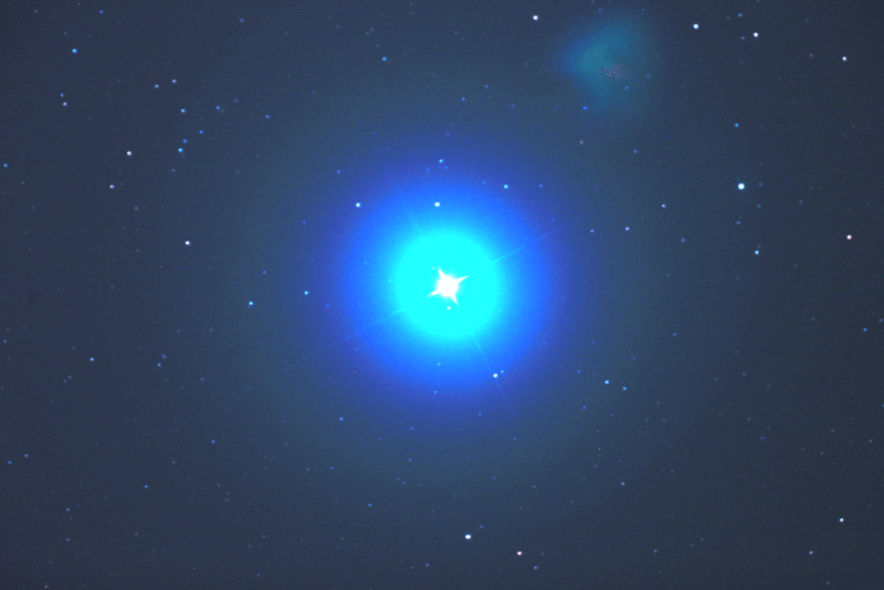

Höll på att fintrimma följningen igår enligt AstroEQs program. Var det vettigaste man kunde göra genom molnslöjorna
Som ledstjärna blev Vega.
Som regel körde jag på iso100 mellan 30-60 sek. eftersom Vega är så stark.
Sen tog jag enstaka bilder på iso800 30-60 sek. -Då framträdde nåt som ser ut som en nebulosa ca 10 arcmin norr om Vega.
Den "nebulosan" finns inte med i mina planetarieprogram. -Är inte alla katalogiserade? (namngivna)

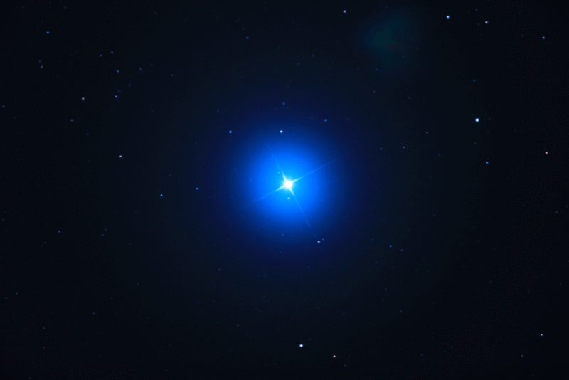

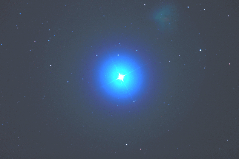

Skickar med 3 bilder där 2 av dom är starkt uppstressade i PS för att se objektet bättre
-Jag utesluter moln, även fast det var molnigt, eftersom det är ca 30 min mellan bilderna.
Finns andra förklaringar?
Kameran är en fullspektrum med cLS filter 1200D
Namnlös nebulosa -eller vaddå?
Re: Namnlös nebulosa -eller vaddå?
Jag tror tyvärr det är en reflex. Starka stjärnor tillsammans med, exempelvis ett filter, kan ibland åstadkomma sådana.
Som du säger finns inget listat i varken program, kartor eller Burnhams Celestial Handbook. Inte heller The Night Sky Observers Guide.
/Jonas
/Jonas
Jag brukar få en sån där grön som vandrar omkring i bilden när man fotar starkt lysande stjärnor och för mig är det komakorrektorn som ställer till det men det mesta försvinner vid stackning då den för mig vandrar i bilden så härser det ut ibland för mig viewtopic.php?f=5&t=8805&p=38598&hilit=bjorsa+mars#" onclick="window.open(this.href);return false; men kan vara mkt svagar oxå
mvh/bjorsa
mvh/bjorsa
När jag har lite kondens på optiken kan jag få liknande effekter.
