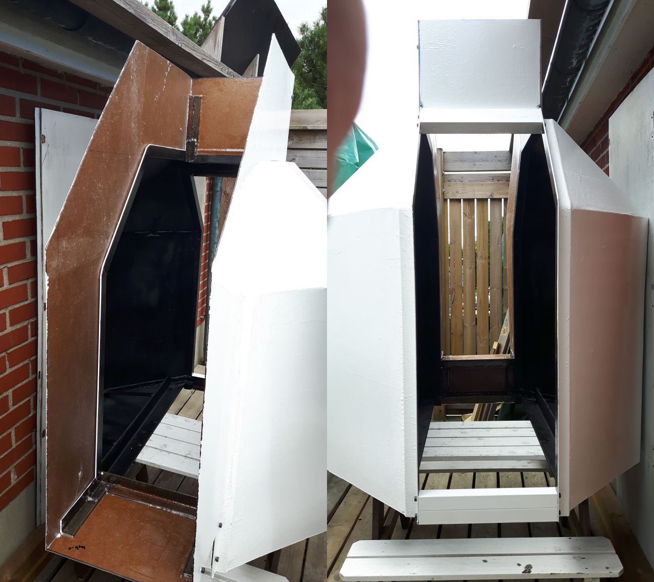

Så här långt har jag kommit i bygget av en ekvatorial monterad dome för min gaffelmonterade rcx12a. Den är 1,1m i diameter o 1.3m hög. Vad som återstår är glasfiber laminering och två baffel väggar (ca 30cm djupa som monteras på skenorna som går länga spaltöppningen). Teleskopet (i nedersta bilden) kan röra sig fritt (med ca 10cm marginal) inuti och domen som självständigt följer dess rörelse i ra. Växellådan ger en utväxling på 1:230 och kommer med stegmotorn klara ca 2rpm (med ca 300Nm).
Jag har tänkt ha hela spalt-öppningen öppen (ingen dekl slits). Skulle jag vilja reducera öppningen och förlänga bafflingen så är det enkelt att montera ett löst rör på baffelväggen med rätt deklination för objektet. Då får jag nytta av den ekavtoriella monteringen och dessutom blir domen lite mindre än den hade behövt om den varit en ren alt/azm.
De 2m höga väggarna i obset har inte hjälp tillräckligt mot de vindpåkänningar som teleskopet utsätts för. Speciellt med påmonterad daggkåpa så blir vindfånget för stort med 2,4m brännvidd och gaffelmontering. Den aktiva optiken behöver ca en sekund för att ta guidebilden och sen kompensera tip-tilt plattan. Under den tiden så smetas objektet ut över några bågsekunder och signal brusförhållandet minskar därefter. Hoppas denna lösning skall ge utdelning i den ständiga jakten på fotoner från vår natthimmel.
Även om detta projekt inte har så stort allmänintresse så kanske det kan stimulera andra glada amatörer att tänka i lite annorlunda banor än de allmänt gängse. En hobby utan fantasi blir lätt långtråkig.
/Håkan

Re: Bygge av en mini dome
Posted: 2017-08-02 11:50:02
by hbar

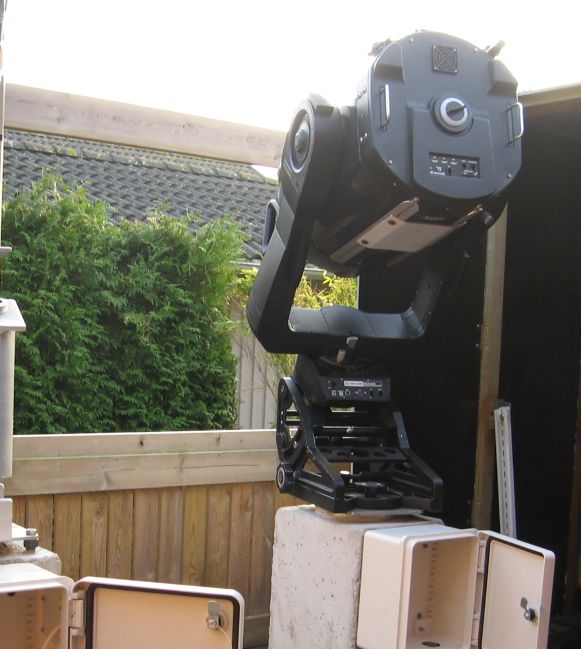

Sommar semestern slut för teleskopet, klart för pol alignment.
Domen färdigklädd o målad, sidorna sätter jag på när alignmenten är klar.
/Håkan

Posted: 2017-08-02 11:59:34
by AstroFriend
Hej Håkan,
Du har helt andra dimensioner i ditt bygge jämfört med mitt. Kul du testar den speciella typ av obsbyggnad.
Vredet till latitudjusteringen känner jag inte igen, har du bytt ut något för att få bättre precision i höjdinställningen? På min gamla C8 med gaffelmontering jag hade var det synnerligen primitivt med dagens mått.

by hbar
Teleskopet väger 45kg så även med meades ultrawedge blir belastningen i lat led rätt stor. Svarvade till en större ratt så jag fick bättre grepp. Botten är planfräst o nya fästskruvar mot plattan så när väl rätt position är fixad så skall den förhoppningsvis inte flytta sig ett antal bågminuter när man spänner fast det. Även om det inte skall behöva göras fler gånger (på länge) så är det svårt att få till en bra alignment med meades dåliga kvalité.
Hoppas du också kommer igång snart. så mycket bekvämare när allt är på plats direkt när man vill starta på kvällen.
/Håkan

Arbetet med domen går vidare, börjar bli trångt i obset. Här anpassas bafflingen (fram/baksida på domen)
/Håkan

Posted: 2017-08-07 10:05:40
by AstroFriend
Hej Håkan,
Vilken fin finnish du fått på domen. Gjöt du upp det i glasfiber eller är det vattenfast plywood? Blir det samma matrial i luckan för öppningen också och hur ordnar du mekaniken för öppningen, antar att du gör den motordriven.

by hbar
Jag har inte jobbat med glasfiber tidigare så jag vågade inte ta steget via form o gjutning. Det är vanlig masonit som jag lagt på ett lager (mer i skarvarna) glafiber/epoxi. Ökar styvhet o väderbeständighet dessutom blir alla skarvar täta. Ventilation/avfuktning får jag fundera över.
Luckorna blir också stålram med masonit. Det går naturligtvis att ordna motordrift men obemannad observation är inget jag ser behov av idag. Det behövs nästan alltid lite småfix på ccd o guide sidan och jag är i obset så ofta ändå.
