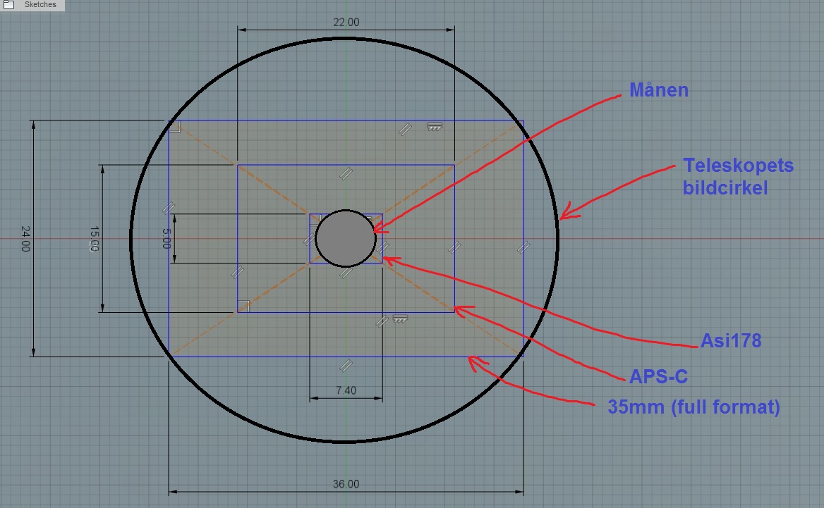

Bilden är inte beskuren, tvärt om hela månen ryms faktiskt inte riktigt på en bild (så denna bild består av två bilder). Dom små pixlarna (2,4um) och den lilla sensorn är trixet.
Den lilla sensorn ger en skenbar brännviddsförlängning, på samma sätt som man i dagligt bruk brukar säga att en 100m lins på en APS-C sensor blir 160mm.
Asi178mm sensor är endast 7,4x5mm (35mm=24x36 och APS-C=22x15).
Det skulle alltså betyda att ASI178 med en 100mm lins skulle motsvara 4,8*100mm dvs 480mm.
Så min 550mm refraktor med ASI178mm blir då 550*4,8=2640mm.
Vilket så klart inte är sant, brännvidden ändras ju inte på teleskopet.
Sensorn ger bara ett väldigt litet utsnitt.
Det är dom små pixlarna som ger detaljerna.
På min refraktor ger denna lilla sensor 0,9 bågsekunder per pixel.
Din kombination ger 0,6 bågsekunder per pixel.
Din skenbara brännvidd är 1500*(APS-C)1,6=2400mm.
Ni får gärna rätt mig om jag tänker fel här... :)

Så här ser dom olika utsnitten ut på min 550mm refraktor.

Enligt den så skall mitt följningsfel på PHD understiga 0,71" för att understiga en pixel på 1200 D och för allinone 0,51" -helst i 5 minuter!
-blir en utmaning-
