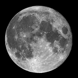

Objekt: Månen
Fotograf: Magnus Edbäck
Teleskop: Sky-Watcher Esprit 100ED
Kamera: ASI 178MM
Kommentar: Första test med ASI 178MM.
20% av 75 bilder i två paneler.
Endast med IR-filter.
550mm bränvidd ,ingen barlow eller powermate.
Taget med SharpCap.
Behandlad i Registax och Photoshop.
0 i gain för max dynamik om det nu är rätt väg att gå vet jag inte.

Ja det går tydligen att få fram mycket detaljer även på en fullmåne, kniv-skärpa som vanligt på dina bilder.
Med den storleken på sensorn...och den brännvidden.. då måste väl bilden vara beskuren? Det är samma storlek på månen som min 305x1500 mm + EOS 1200D levererar.

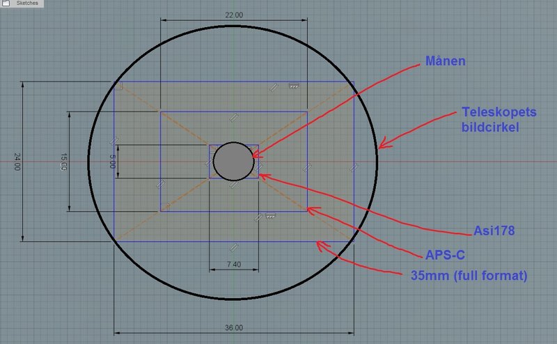

Bilden är inte beskuren, tvärt om hela månen ryms faktiskt inte riktigt på en bild (så denna bild består av två bilder). Dom små pixlarna (2,4um) och den lilla sensorn är trixet.
Den lilla sensorn ger en skenbar brännviddsförlängning, på samma sätt som man i dagligt bruk brukar säga att en 100m lins på en APS-C sensor blir 160mm.
Asi178mm sensor är endast 7,4x5mm (35mm=24x36 och APS-C=22x15).
Det skulle alltså betyda att ASI178 med en 100mm lins skulle motsvara 4,8*100mm dvs 480mm.
Så min 550mm refraktor med ASI178mm blir då 550*4,8=2640mm.
Vilket så klart inte är sant, brännvidden ändras ju inte på teleskopet.
Sensorn ger bara ett väldigt litet utsnitt.
Det är dom små pixlarna som ger detaljerna.
På min refraktor ger denna lilla sensor 0,9 bågsekunder per pixel.
Din kombination ger 0,6 bågsekunder per pixel.
Din skenbara brännvidd är 1500*(APS-C)1,6=2400mm.
Ni får gärna rätt mig om jag tänker fel här... :)
Bra länk för att se utsnitt med olika teleskop och kameror.
https://astronomy.tools/calculators/field_of_view/" onclick="window.open(this.href);return false;
Så här ser dom olika utsnitten ut på min 550mm refraktor.

Enligt den så skall mitt följningsfel på PHD understiga 0,71" för att understiga en pixel på 1200 D och för allinone 0,51" -helst i 5 minuter!
-blir en utmaning-

Snyggt jobbat, detaljerat utan överdriven skärpning och inga spår efter mosaiken.
En bild du kan vara nöjd med !

Snyggt, skarpt och fin bild.
Kanske en runda på Astra Image kan ge metallen dess färgåtergivning ur alltet?

Fantastiskt fin bild på fullmånen. Fascinerande med så mycket skarpa detaljer trots avsaknaden av skuggor. Fina detaljer på Platos botten. Imponerande! Grattis från mig :good: Blir återigen påmind jag under lång tid underskattat månen som obs objekt. Mest sett den som någonting störande på stjärnhimlen..
