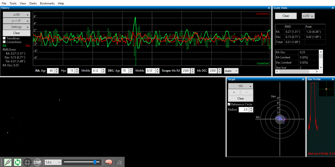

Re: Flex?
Posted: 2017-01-05 21:20:58
by micke187
Ja nu fick man äntligen löst problemet på phd2.
Trodde man hade läst på tillräckligt om programmet men det fanns en del man missat..
Nu har man fått det att funka mkt bättre än förut:)
Lägger till grafen man fick till när man var ute förut å testade lite. Går nog att förbättra ytterligare men just nu är man nöjd med grafen
