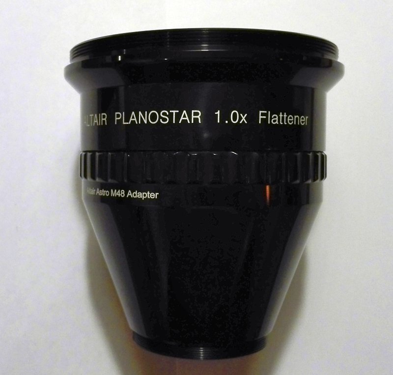

Idag kom den efterlängtade leveransen.
En 3" flattener jag beställt från Altair Astro. Det var lång leveranstid på den då den var slut i lager, sedan när den skulle komma försvann den spårlöst. Ian på Altair Astro sände mig en ny med express och nu är den här på mitt bord.
Finns det något så spännande som att öppna paket och det är inte ens julafton!
Efter alla kartonger och skyddsplast avlägsnats ser det ut så här:
Med denna flattener räknar jag med i framtiden klara större sensorer än fullformat och det med låg vinjettering. Det blir nog ett långsamt projekt där många special mekanisk optiska lösningar kommer krävas, men får ta en bit i taget. Det är dessutom lite av en chansning att delarna kommer passa ihop. Kvaliten vet jag inte så mycket om då informationen och tester är sparsamt om denna jätte flattener. Det är dock en 1x och det är mycket lättare att åstakomma hög optisk kvalite med en sådan än en med reducer funktion inbyggd som jag har på min gamla 2.5" 0.75 Riccardi flattener. Min gamla är av mycket hög kvalite och vet inte om jag kommer nå dit, men alltid spännande att testa.

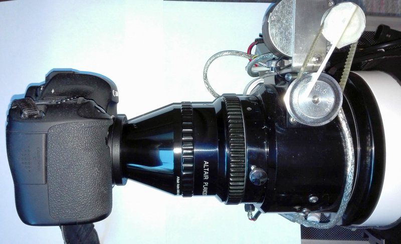

Efter att ha tagit isär de gamla adaptarna efter mycket meckande kunde jag konstatera att det var de gängor jag hoppats på. Finns ju väldigt många olika modeller på fokuserare med olika infästning. Flattenern stämde också, var ju lite sparfattigt på hemsidan om dimensionerna, jag gick mest på sunda förnuftet vad det borde vara.
Så här fint blev det om jag nu behåller original adaptrarna:

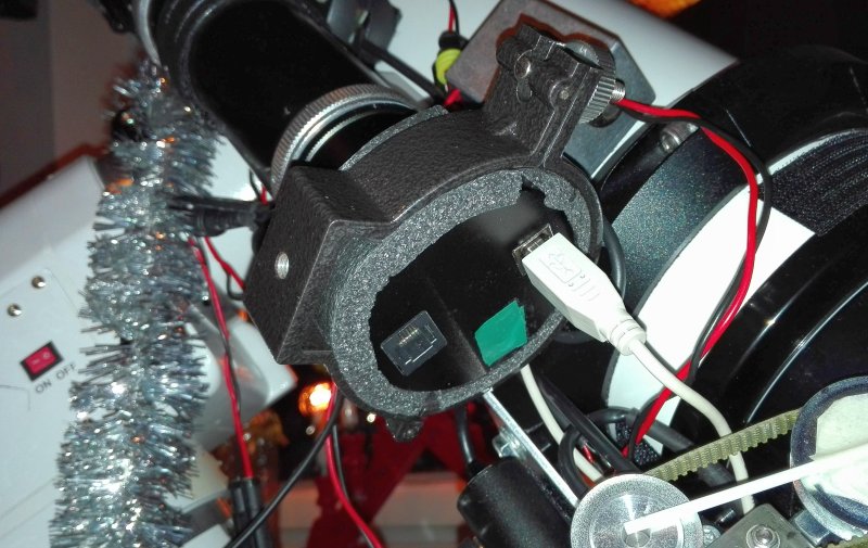

Efter lite letande i gömmorna vad jag har som kan användas som guide teleskop och fästen så ser jag att det är värt ett försök för att kunna testa. Monterade fast guide tuben på ett uttag som redan fanns turligt nog på de befintliga tubringarna. Blev mycket kompakt och ringarna sitter stadigt. Guide tuben sitter nära RA axeln så det behövs inte mycket extra balansvikt.
Kanske lite svårt att se detaljerna här med allt svart, men har lagt emellan lite plastfyllning för att hålla fast gudie teleskopet i ringarna.
Fungerar det här bra så väntar jag nog med att bygga ihop en off-axis guider lösning. Kostar väldigt mycket i de här storlekarna och de pengarna kan jag bättre lägga på en ny kamera i framtiden.
Skall det bli en permanent lösning måste jag hitta ett par mer passande tubringar. De jag hade liggande var för 90 mm, telefoto objektivet har en diameter på 65 mm. Har dock aldrig sett så små ringar, som minst 75 mm. Till teleobjektiv brukar det dock finnas mindre, kanske kan hitta ett par sådana, men de brukar vara hemskt dyra.
Guide tuben har 400 mm fokallängd och huvudteleskopet kommer ha 910 mm i denna konfiguration. Pixlarna är något mindre på guide kameran. Bör ju fungera bra även om kanske guide teleskopet är ganska soft, antagligen beroende på att inget IR filter sitter på kameran, men ger ju mer fotoner så kanske uppväger nackdelarna. Jag måste nu även ha ett värmeband på denna guide tub som tyvärr kommer dra lite mer ström.

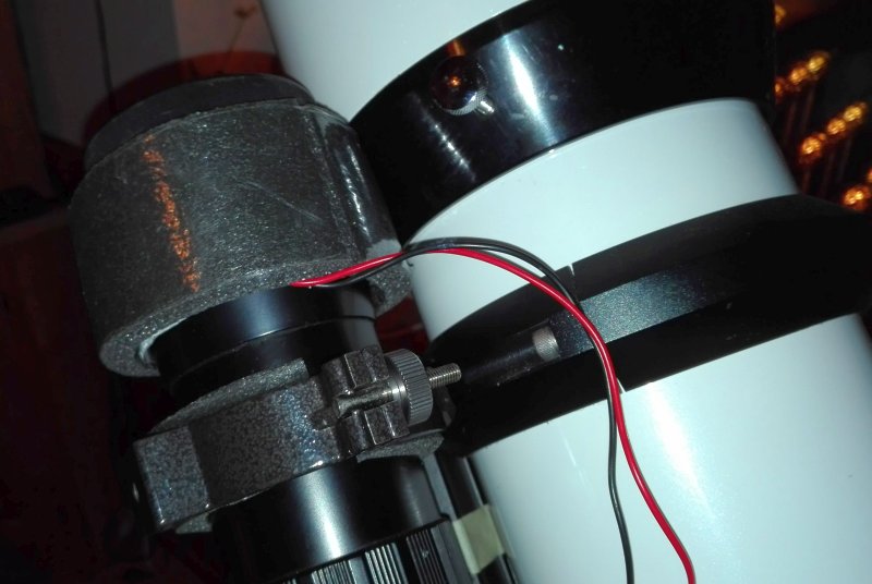

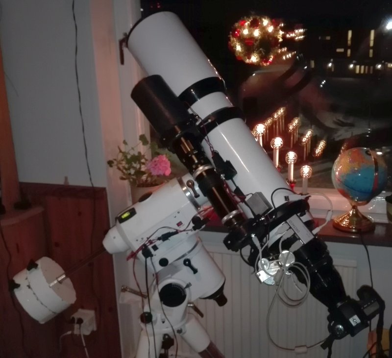

Idag kom de, ett par 75 mm tub ringar jag beställt. Hittade inga mindre så fick även på dessa fylla ut spalten som uppstod med lite skumplast.
Här syns änden mot front linsen på guide teleskopet. Kapade på samma gång till en ny isolering runt värmebandet. Som ni ser sitter tub ringarna upp och ned. Jag fick göra så för att fästet skulle passa urfräsningen i huvudteleskopets tub ringar. Det är fästet för piggyback kameran jag utnyttjat.
I den andra änden mot kameran sitter tub ringen runt just kameran.
Det här blev väldigt lyckat, så mycket så att jag skjuter på off-axis adapter bygget till framtiden, den visade ju sig bli väldigt dyr i de erforderliga storlekarna som krävdes för detta bygge. En ny större teleskoplåda får jag bygga också om jag inte skall behöva montera loss guide teleskopet varje gång teleskopet skall packas ned.
