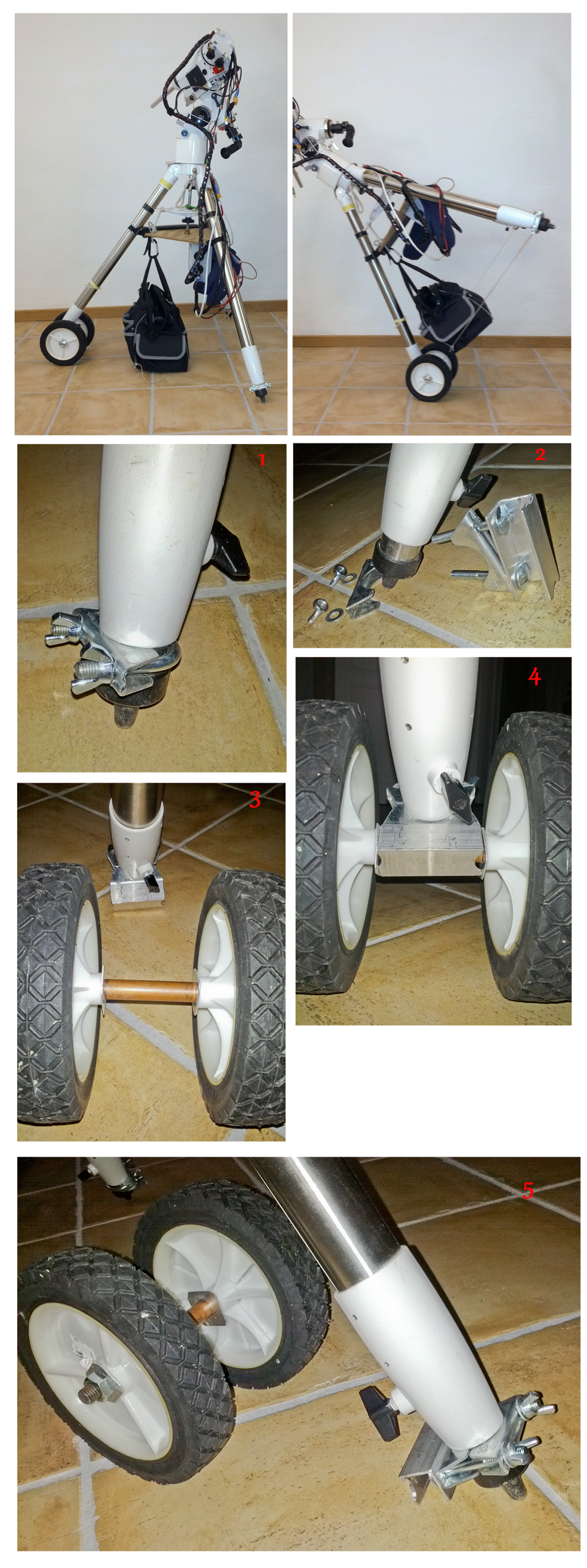

Det började med att jag tyckte låsskruvarna till stativbenen var lite sladdriga, och jag hade tom lyckats buckla till innerröret genom att dra åt lite för hårt. Då skaffade jag 3 st 35mm rörklammer, plus M8 vingmuttrar på Biltema (bild 1). De glider inte gärna, och man behöver då inte dra åt de ordinarie skruvarna så hårt (men man kan inte skippa dem för då kan innerröret vicka).
Ingen väderförbättring efter det heller, så igång med nästa projekt. Clas Ohlson har sådana här universalhjul som man kan borra upp till 15mm hål och sätta ihop med en M12 gängstång plus 15mm kopparrör (har inte borrat ännu, men beställt borren - 15mm med 10mm skaft). En U-profil, vagnsbultar med vingmuttrar och delar från två rörklammer passade perfekt att haka på hjulaxeln med. Nu snackar vi mobil astronomi på riktigt :-)
(Anledningen till att borra upp är få en glidyta inuti varje hjul så att de kan rotera individuellt, då går det bättre att svänga).
Och tänk om man kunde slippa bära monsterväskan (köpt på Jula, har lagt i en plywoodbotten i den) med 15 kg batterier plus motvikter... På med en karbinhake på monteringen och ett par snören i väskan - klart !
Inget för er med eget hemmaobs så klart, men om man har någorlunda hårt underlag och behöver bära alltsammans ett stycke så kan detta underlätta. Så är det på den platsen jag oftast åker till, så det blir fint att testa - om det bara klarnar upp någon gång.

Snyggt bygge Ragnar!
Jag hade själv en tanke (som jag kanske inte släppt helt) om att använda en ryggsäcksmes i aluminium för att lasta det mesta på om man ska ta sig ut i skogen till en bra plats.
Mesen finns där men kanske inte viljan
 Jag är nog lite för bekväm av mig och använder Astrotrac + stativ vid sådana tillfällen istället. Fordrar bara vanligt stativ, mindre ryggsäck och eventuellt en (handhållen) väska med min lilla astrograf.
Stativet lyfter jag ut från uterummet ca. 10 m när jag ska astrofota hemifrån.
Men, som sagt en bra idé!

Nästa steg är väl skaffa en astrocaddy
Smidig lösning för att spara rygg.

En mes har jag också funderat på (har redan en Fjällräven Gyro som inte används), men tyckte inte vinsten var stor nog jämfört med krånglet att lasta på/av.Jonas wrote:Snyggt bygge Ragnar!
Mesen finns där men kanske inte viljanJag är nog lite för bekväm av mig och använder Astrotrac + stativ vid sådana tillfällen istället. Fordrar bara vanligt stativ, mindre ryggsäck och eventuellt en (handhållen) väska med min lilla astrograf.
Jonas
Jaa - och gärna något med larvfötter som är terränggående ! Försvaret kanske har något utrangerat. En stridsvagn kan man ju säkert byta ut pipan på mot ett teleskopBengt wrote:Nästa steg är väl skaffa en astrocaddy![]()

Jag har en kamrat som har en gammal husvagn ståendes, den får man nog väldigt billigt och chassit kunde man ju bygga ett rullande observatorium utav. I varje fall något jag kanske gjort om jag haft utrymme för det.

Jag vill minnas att det var någon här på AN som byggde ett rullande observatorium med en släpvagn som chassie. Komplett med "friggebod" och öppningsbart tak och allt. Undrar hur det gick.
Men min lösning har inget berättigande om det finns bilväg ända fram. Det är bara om man måste bära grejorna ett stycke som det lönar sig.
/Ragnar
