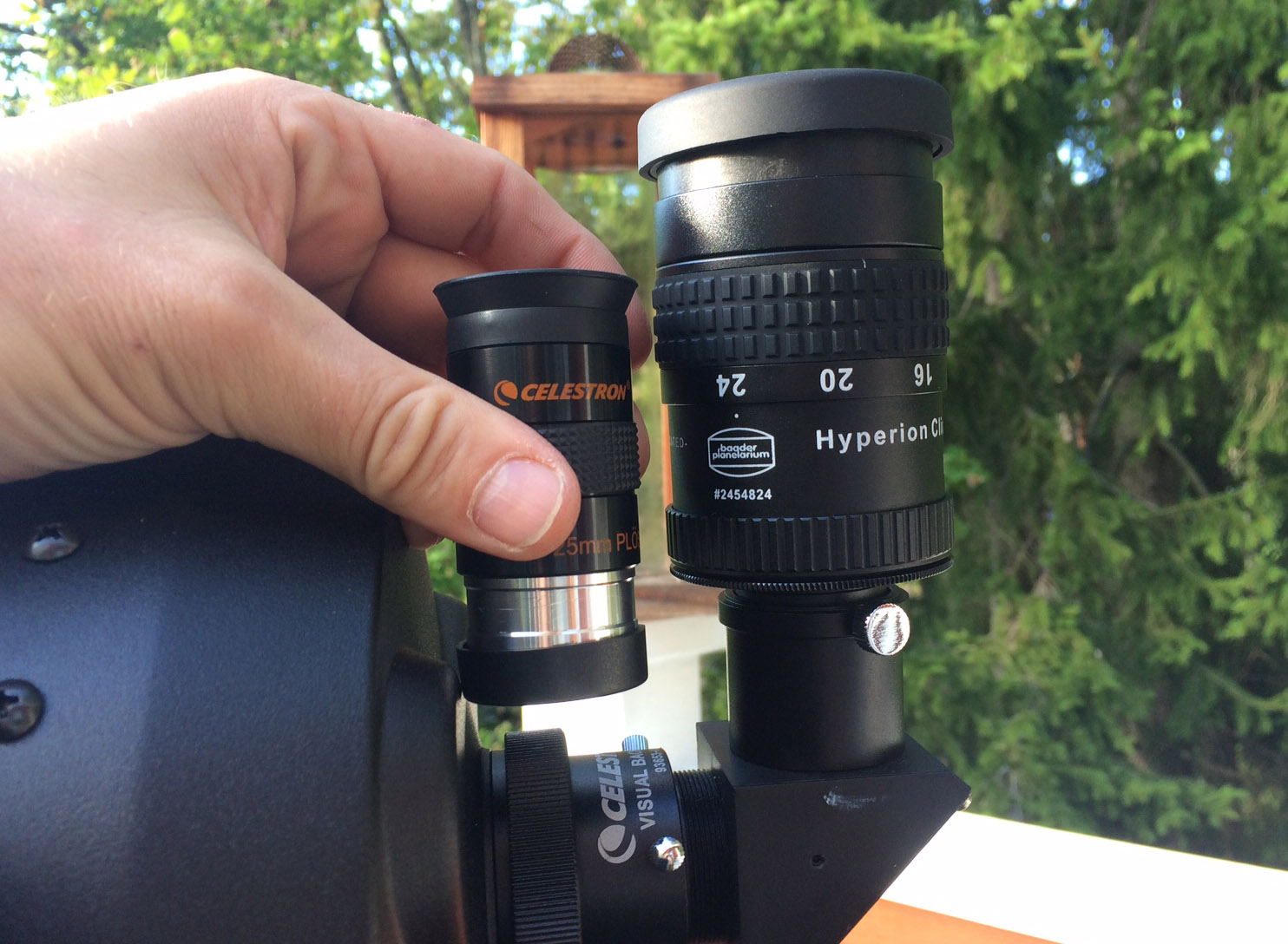

I dag kom paketet med solfilter och okular. Grymt att se på solen och dess fläckar. :-)
Okularet är *stort* och känns mycket välbyggt. Med mina ögon ser bilden helt likvärdig ut på 24 mm som medföljande fasta 25:a. Det känns som okularet kan bli en keeper :-)

Ja jädrar vad stort det är! Smidigt med zoom tror jag, det är ju rätt drygt att byta okular tycker jag. Det blir ett sånt för mig med. Finns det gänga vid ögonmusslan, så man kan gänga på en T2-ring för kameran?
DavidS
Posts: 94
Joined: 2012-10-26 23:28:54
Location: Stocksund
Re: Solfilter och okular till Nextstar 6SE
Post by DavidS »
Rohobinio wrote:Ja jädrar vad stort det är! Smidigt med zoom tror jag, det är ju rätt drygt att byta okular tycker jag. Det blir ett sånt för mig med. Finns det gänga vid ögonmusslan, så man kan gänga på en T2-ring för kameran?
Det finns en M43-gänga.
