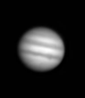

Objekt: Jupiter
Exponering: 2000 * 15ms
Fotograf: Robert Wahlström
Teleskop: Astrophysics AP130GT
Kamera: ZWO ASI120MM-S
Kommentar: Första testbilden med min ZWO asi 120MM-S kamera.
Mycket nytt att lära med planetfoto men fick till en hyffsad bild med massa nybörjarmisstag.
1 Fotade med för kort exponeringstid/gain så jag utnyttjade inte dynamiken.
2 Fotade ofiltrerat vilket gjorde att atmosfärisk dispersion gjorde fokus extra dåligt.
3 Svårt att fokusers behöver öva mer på detta.

Re: Jupiter - Robert Wahlström
Kul att du är igång med nya kameran! Planetfoto-träsket är ett spännande område som går att utforska långt. På din bild så syns en del detaljer i banden, det påminner en del om hur Jupiter kan se ut visuellt. Dock är denna version svartvit jämfört med det visuella intrycket. Bra jobbat
Intressant provbild. Håller med Stoffe om att den påminner en hel del om Jupiter visuellt fast svartvit. Ett IR-block filter kan vara bra att använda på planeterna. Planetfoto är en värld för sig som kräver en hel del experimenterande och tester men sånt är ju kul
IR-block skulle jag nog endast rekommendera till de som kör med färgkameror. En monokamera kräver RGB-filter för att få en färgbild och där finns redan ett anspassat våglängdsområde som passar kameran. Det är lätt att även expandera ut till IR området och UV området om man så vill. Man klarar sig i regel långt med ett 5-pos filterhjul och RGB-filter + IR742 och någon form av UV-filter. Själv har jag BG39+W47 till UV.
Det har du rätt i Stoffe...jag glömde att jag använder färgkamera och att det här var gjort med monokrom kamera. Men använder man färgkamera som jag gör är IR-block viktigt. Kör man monokromt med RGB så jobbar man ju på andra sätt
Ja monokamera är inte dumt, jag själv ser mestadels fördelar med det. Den enda nackdelen som jag kan komma på just nu är om man vill ta en färgbild på kort tid t ex vid en månokultation eller liknande händelse. Bilbehandlingen går att batch-jobba och är inte speciellt mycket extrajobb, det blir till och med lättare på vissa områden med monokamera.
