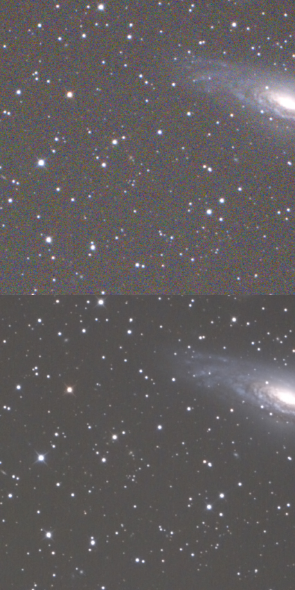

BumpaBerra ang brureducering.
Har även fått fråga förut om varför jag väljer att köra på så högt iso samt att jag skippar darks och bias.
Tycker inte det är något stort problem med moderna DSLR:er.
Ser ingen större synlig skillnad efter stackning mellan tex ISO 1600 eller 3200, med darks eller utan (har testat rätt mycket kring detta). Har jag klart väder samt tid över så tar jag fler frames istället. Lågt iso kräver även lååång exponering. Oavsett montering/guiding, ökar risken för att en frame blir sabbad helt eller har lägre upplösning. Mycket som kan gå snett under en 10-20min exponering eller mer. Så kort sagt handlar det om brist på tid för min del.
Hade jag dock haft ett eget obs som kan stå och gå hela natten så hade jag definitivt valt lägre ISO än 3200 (hade nog inte kört med RGB sensor/DSLR då heller).
Ang hur jag får ner bruset så fixar stackingen det mesta av jobbet, gäller bara att ha hyfsat många frames. Se tex bilden jag bifogat. Första är en single frame som är brusig medans den andra är efter stacking (40st frames). Jag har endast stretchat båda (likadant) ingen övrig behandling. Jag tycker inte den stackade har mycket brus, eller?
Sedan kör jag med dithering manuellt mellan framen. Mycket enkelt när man kör oguidat.
För brus reducering i SW har jag egentligen ingen speciell metod, det kan variera från bild till bild. Jag använder PS för detta.
Men generellt arbetar jag med masker som jag bla skapar utav själva bilden . För att ta det kort, tex för att brusreducera bakgrunden skapar jag en mask genom att först göra en svart vit variant av bilden (”fejk luminans”) version. Denna kan jag sedan justera via curves för att få till den kontrast jag vill. Sedan inverterar jag denna då blir bakgrunden vit och tex galaxen samt stjärnorna svarta. Jag använder sedan denna bild som mask när jag skall brus reducerar bilden.
MVH/Zoltan
