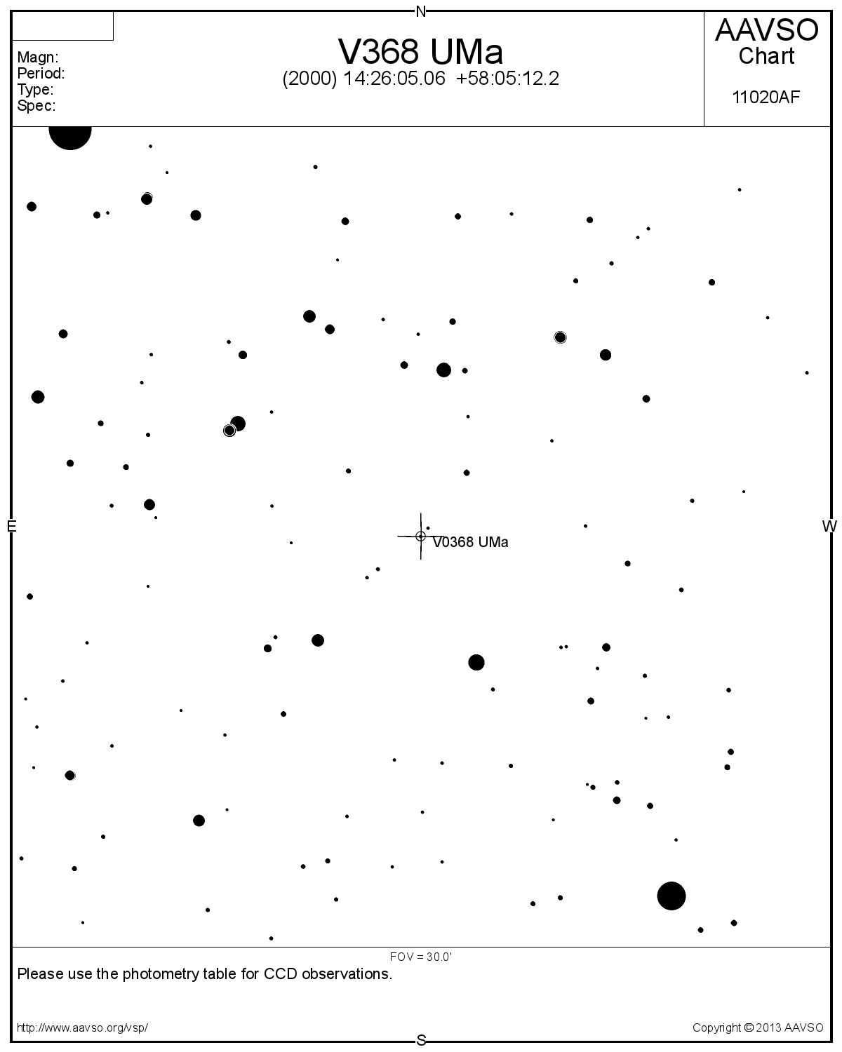

Re: Rapport från en balkong!
Posted: 2013-03-26 08:21:38
by Robin Andersson
Någon som vet vad som har hänt med V0368 UMa???
Jag tittade omkring i GCVS och såg denna fina mira, men får varken fram en karta för den via AAVSO eller SVO.
Sorry, V0368 UMa cannot be found in VSX, our variable star database.
http://var.astronet.se/gcvs_more.php?se ... =V0368+UMa
eller när jag försöker plotta en graf för den
The star V0368 UMA cannot be found in our database under that name. If you think the star might be listed under another name, search VSX to find it. The star either does not exist or it has not been assigned an AUID. If you believe the latter to be the case, please email aavso@aavso.org and we will fix the issue and let you know within 48 hours.
Robin
Posted: 2013-03-26 11:48:33
by ThomasK
V368 UMa är med i VSX men saknar UID och då går det inte att plotta karta eller registrera obsar på den hos AAVSO. Det är en färsk variabel och 368 är det högsta numret någon variabel har i Stora Björnen. Om man vill kunna rapportera till AAVSO får man kontakta dem så fixar de till det som behövs.
Posted: 2013-03-26 21:09:40
by Hans Bengtsson
Hej Robin!
Även om det inte fungerar att skriva in V368 UMa när man plottar en karta, så kan man istället skriva in positionen och få ut en likadan karta. Och då dyker faktiskt variabelnamnet upp på kartan.
Visuella magnituder för jämförelsestjärnor kan man få via VizieR. Stjärnan är faktiskt värd mera uppmärksamhet!
V368 UMa. Från AAVSO.
V368 UMa_30x30amin.png (52.12 KiB) Viewed 6601 times
Posted: 2013-03-27 12:20:00
by Robin Andersson
Mailade AAVSO om kartor. Var också misstänksam på om det ens skulle gå att rapportera in observationer eftersom det inte går ens att söka på den?
