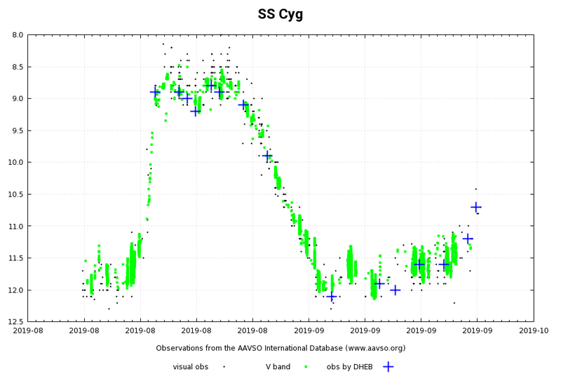

Hade turen att hitta en lucka bland molnen och skatta SS Cyg, dennna gång vid 8.8 (9.2 två dagar sedan). Märkligt nog vid detta utbrott verkar stjärnan ha ökat i ljusstyrkan när denna hade redan börjat avta efter maximum. Kanske inte så ovanligt, men ändå intressant.

Mycket snygg notering!

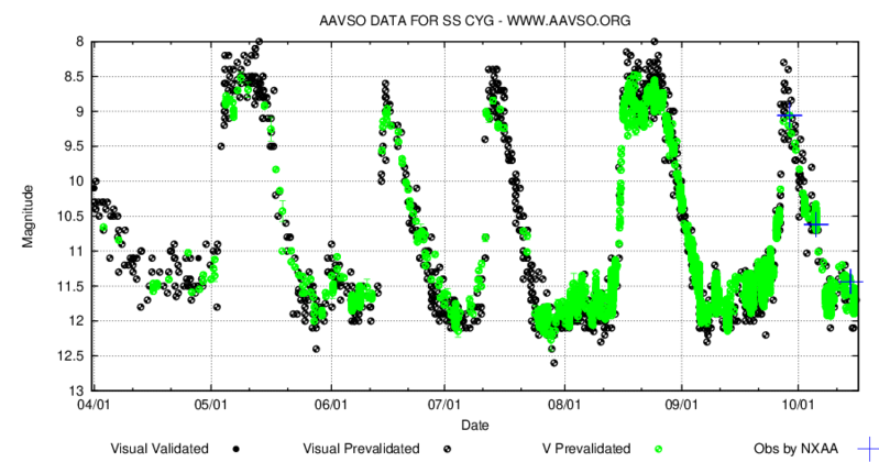

Det nu pågående utbrottet är tydligt ett långt utbrott, precis som det i maj. Utbrotten i juni och juli var korta.
Långa utbrott är ofta nästan platta, alternativt jämnt avrundade, men ibland förekommer en eller ett par små dippar innan det riktiga avtagandet börjar. Och det är ingen tvekan om att din iakttagelse är korrekt, den stöds också av V-mätningarna.

En egendomlig period hos SS Cyg inträffade åren 1907-1909. Under många månader nådde stjärnan aldrig ner till normal miniminivå (12) utan stannade vid ungefär 11. Uppförandet var då under lång tid anomalt med konstiga ljussvaga utbrott och alldeles för ljusstark nivå mellan utbrotten.
SS Cyg är onekligen en astrofysikaliskt viktig stjärna, där det är svårt att hitta en teoretisk modell som förklarar alla exter den har för sig.

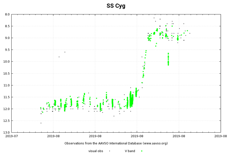

SS Cyg är på uppgång. Kanske blir detta ett anomalt utbrott, med relativt långsamt tilltagande?
Re: SS Cygni i utbrott
Igår observerade jag SS Cyg (min skattning var 10.7) och jag undrade också om den inte är redan mogen för ett nytt utbrott. Den har varit i uppgång sedan ett par veckor. Allt tyder på att ett utbrott är kanske redan på gång. Vi får se ikväll

SS Cyg är nu i utbrott. Jag skattade den igår till 10.4 (19:37 UT), några timmar senare var den redan över mag 9 enligt en observation rapporterad till AAVSO.
