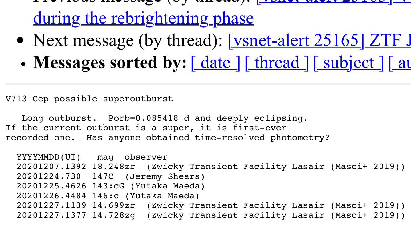

V0713 Cep är en dvärgnova som nu är på tapeten. Den ligger normalt kring magnitud 18, men genomgår mycket djupa förmörkelser ner till magnitud 21 med perioden 123 minuter.
Nu har stjärnan sedan några dygn tillbaka hamnat i utbrott, magnitud ca 15. Vet inte hur det står till med förmörkelserna under utbrottsfasen.
V0713 Cep behöver definitivt fler observationer. Detta kan vara ett superutbrott, i så fall det första som detekterats för stjärnan, och då skulle det innebära att vi har att göra med en SU UMa-stjärna.

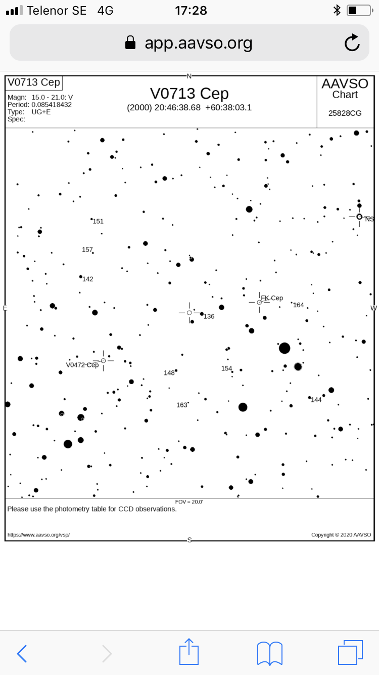

RA 204638.7
DE +603803
Edit:
På kartan nedan (20x20 bågminuter, med norr uppåt) syns även Algol-stjärnan FK Cep och miran V0472 Cep. Den sistnämnda upptäcktes av Lennart Dahlmark och fick preliminärnamnet LD 304. Tämligen förbisedd och i behov av obsar!

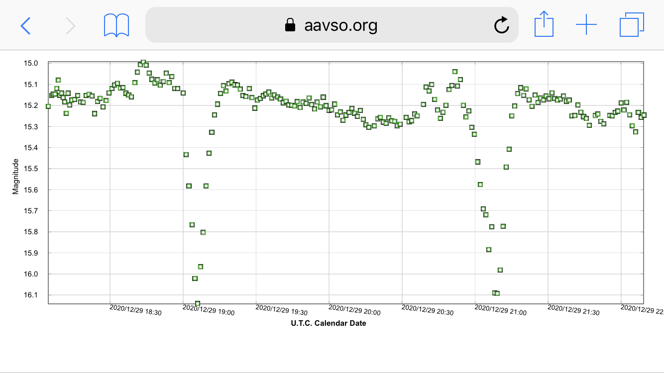

Tonny Vanmunster gjorde igår kväll (29 dec) en lång fin mätserie av V0713 Cep, och kunde konstatera djupa förmörkelser (amplitud ca 1 magnitud) liksom superpucklar med maxima strax före förmörkelserna. Stjärnan kan nu klassas som SU UMa-variabel.
http://ooruri.kusastro.kyoto-u.ac.jp/ma ... lert/25170" onclick="window.open(this.href);return false;
Se AAVSO-kurva nedan, med Vanmunsters CV-mätningar.
Re: SDST variabeltråd - Allmänt
Den är klart spännande den här dvärgnovan. Men är det alltså en förmörkelse, den här dippen, att den större (röda?) stjärnan förmörkar accreationsskivan? I så fall, varför superpuckeln precis innan? Eller vad kan det handla om?
De här obsarna är ju på ganska svaga magnituder - jag tror det är en bit under vad jag kan producera i alla fall, och kanske för svagt för SDST? Jag kan dock inte se i AID vad det är för system som Tonny V har använt eller hur lång exponeringstid - kan man få fram det på nåt sätt?

V0713 Cep borde vara en drömstjärna för teoretiska astrofysiker att sätta tänderna i. Typ SU UMa med superutbrott och superpucklar i kombination med förmörkelser som varierar i amplitud. Och alltsammans på någorlunda åtkomlig magnitudnivå. Hoppas att någon snart försöker ge en modell för hur systemet fysiskt bör se ut!
Det är säkerligen en ren slump att superpuckelmax just nu inträffade alldeles före eklips. Man ser faktiskt förskjutningen melllan Porb och superpuckelperioden redan i den kurva jag gav ovan.
http://ooruri.kusastro.kyoto-u.ac.jp/ma ... lert/25177" onclick="window.open(this.href);return false;
Visst vore det bra om SAAF/V försöker följa stjärnan på en regelbunden basis. Då finns det goda möjligheter att fånga framtida utbrott i tidigt stadium. Och som givande bifångst finns ju den nästan bortglömda Dahlmark-miran på samma bilder.
