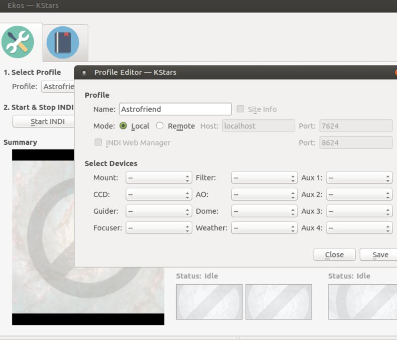

Nu idag när jag skall testa Kstars o Ekos fungerar det inte längre.
profle editor.jpg (50.62 KiB) Viewed 10334 times
Indi kan inte starta för att det inte finns minst en CCD. Men när jag försöker välja in kamera här är alla dropdownlister tomma. Hur det blivit så här har jag naturligtvis inte en aning om. Kstars är ju installerat på servern tillsammans med de andra programmen och då är det en local konfiguration. Har tittat runt i andra menyer om jag råkat ändra något där, men ser inget sådant. Provade också att installera om Kstars, om det nu verkligen gjorde det vet jag inte eftersom min gamla profil finns kvar, kanske man måste göra en mer avancerad avinstallation för att få bort allt och kunna göra en clean installation.
Något tips?
Re: Unix astro information sökes
Posted: 2016-10-11 13:33:32
by Frazze
Hej Lars.
Det verkar vara fler som har det problemet, kolla denna tråd på Indi's forum.
Jasem håller på att felsöka.
/Daniel
Posted: 2016-10-11 14:22:36
by AstroFriend
Hej Daniel,
Ok, då förstår jag, det felet har uppstått i en uppdatering de senaste dagarna. Får avvakta tills de löst det.
Tack för länken till forumtråden.
Posted: 2016-10-11 15:05:01
by magnuslar
Och Jaseem som skriver nu:
"Issue fixed, new PPA version within an hour or two. "
Hans support slår det mesta kommersiella jag sett.....
Posted: 2016-10-12 00:28:05
by AstroFriend
Jag uppdaterade programmet och system filerna och efter det fungerade det igen vad jag kan se.
Jag fick dock två felmeddelande vid uppdateringen:
http://indilib.org/forum/ekos/1592-ekos ... rt=6#10773" onclick="window.open(this.href);return false;
Tycks inte påverka de funktioner jag hunnit testa hittills, men känns ju inte bra med sådant meddelande.
Jasem åtgärdade detta snabbt!
