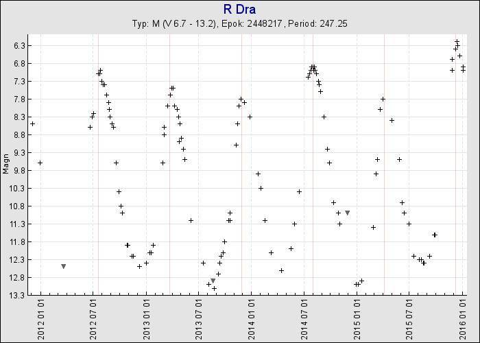

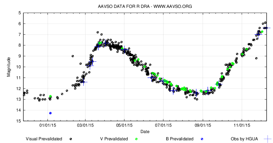

Post by wilt »
Ja, det ser onekligen ut som ett ovanligt ljusstarkt maximum för R Dra. Höstmaximet 2009 planade ut på i medeltal omkring 6.5 med några enstaka obsar på 6.2, enligt AAVSOdata, och nu ser den ut att hamna ännu något högre.
R Dra 2015 enligt AAVSOdata

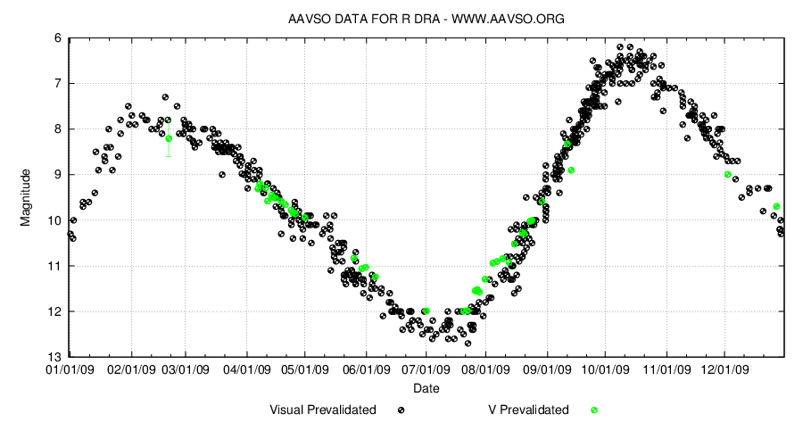

R Dra 2009 enligt AAVSOdata
När jag ser kurvan för höstmaximet 2009 blir jag lite överraskad över att det analyserats till magnitud 7.1. Ser mera ut som 6.5 när man tittar manuellt?

Hans Bengtsson wrote:När jag ser kurvan för höstmaximet 2009 blir jag lite överraskad över att det analyserats till magnitud 7.1. Ser mera ut som 6.5 när man tittar manuellt?
M v h
Helt riktigt Hans. Det kanske inte framgår ordentligt på sidan med O-C diagrammen, men de magnituder som anges för de enskilda maximumen är INTE baserade på observationerna runt toppen. Utan istället är det toppen för stjärnans medelkurva som anges, efter att den har anpassats på bästa sätt på hela cykeln.
Så om ett enskilt maximum är extra spetsigt i förhållande till medelkurvan kommer observationerna att sticka upp ovanför medelkurvan och om ett maximum är plattare än medelkurvan kommer den att sticka upp ovanför observationerna. Vilket i första fallet ger ett ljusare maximum än det som anges i databasen och i andra fallet ett svagare. Tidpunkterna för maximumet kan på samma sätt skilja om kurvan upp till max är brantare eller flackare än medelkurvan.
Magnitud och tid för max i min databas speglar därför mer hela cykelns nivå och tid än själva toppens nivå och tid.

Säsongens maximum för R Dra, ett av de ljusaste på länge, är nu över:

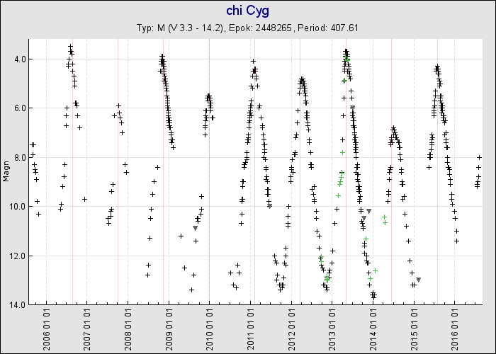

Det drar ihop sig till säsongens maximum för chi Cyg. igår kväll skattade jag den till 8.0. Förmodligen kommer stjärnan spurta snabbt den närmaste tiden (chi Cyg har ofta ett slags "knyck" i den uppåtgående delen av ljuskurvan då lutningen ökar på väg mot max; där är vi nu, verkar det som). Hur högt den når blir spännande att se; aktuella maxima har varit ljusare än 4.0 eller svagare än 6.0.

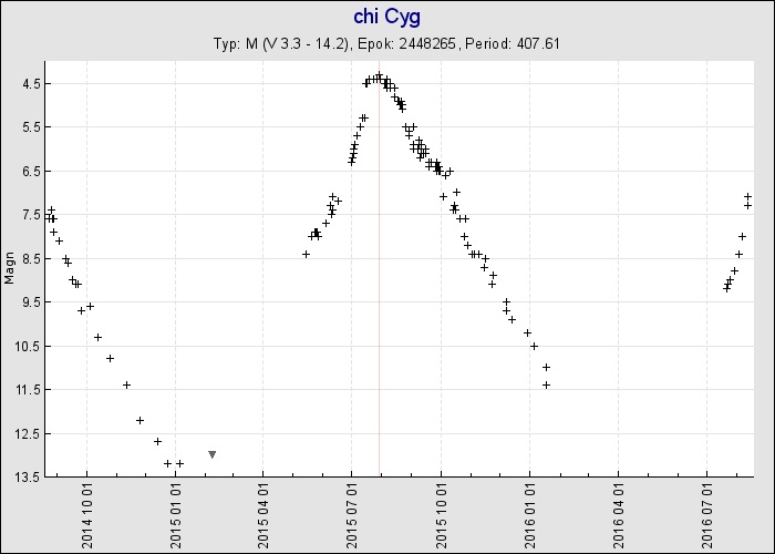

chi Cyg ljusnar snabbt, nästan en magnitud på en vecka i ökning; Thomas fick den till 7.1 i går kväll, jag till 7.3.

chi Cyg fortsätter uppåt, obsade den ikväll till 5.8.

Chi Cygni fortsätter uppåt. Igår bedömde jag den till 4.9. Troligen börjar den närma sig sitt max nu.
