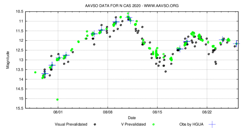

V1391 Cas = Nova Cassiopeiae 2020
Re: Nova Cassiopeiae 2020
Bra bilder som vanligt. Novan fortsätter nedåt, jag fick mag. 12.39 denna gång.
Utrustning: GSO RC8, AZ-EQ6, Borg 77ED, Meade 6” f5 Newton, SharpStar 61EDPH, Takahashi TG-SP II, ZWO 1600MMC PRO + EFW, Canon 450D (IR Mod), ASI 290MM Mini etc. Medlem i SAAF och GAF.

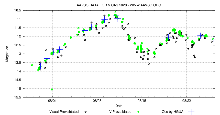

"Sågtandsnovan" verkar ha nått sin tredje topp, 11.99 denna gång.

Mycket intressant! Jag kunde observera den igår också. Undrar om denna sågtandskurva är normal, eller som det nämndes förr är kanske tecken på förmörkelse.

En sak som jag tycker är speciell med denna nova är det långsamma tilltagandet mot maximum, det var inget man kunde förvänta sig vid upptäckten.
Vad gäller fluktuationerna nu efter max så kommer jag att tänka på V0603 Aql, novan i Aquila år 1918:
https://www.aavso.org/lcg/plot?auid=000 ... &visual=on" onclick="window.open(this.href);return false;
Huruvida V0603 Aql steg snabbt eller långsamt mot max känner vi kanske inte till (jag vet inte om det finns förupptäcktsbilder), men svängningarna postmaximalt kan föra tankarna till N Cas 2020.
Vid novautbrott sker ju ejecta från stjärnparet, och stoft kan förmörka stjärnljuset i synlinjen mot oss. Ibland bildas ett kraftigt och långvarigt ”dust-dip” som hos DQ Her, hos andra novor blir effekten kvasiperiodiska fluktuationer. Man brukar kalla denna fas i ljuskurvan transitionsstadiet.
Spektra från 17 augusti (se länk jag gav till AT i ett tidigare inlägg) borde ha visat stoft om sådant funnits. Men det kommer förmodligen.
Jag tycker att detta är den intressantaste novan på många år, även om den inte blev alls lika ljusstark som exempelvis novan i Delphinus (V0339 Del).

Då denna Nova är intressant tänkte vi även slänga med RB filter framöver ( ej fotometriska ) , men det kan göra att man kan plotta
hur spectrat förändras i toppar och dalar. Kan ni mäta/redovisa även RB ( bara här på Astronet ) så kan vi plotta en kurva med 3 filter?

De fotometriska aspekterna överlåter jag till våra fotometriker att svara på ... men personligen skulle jag tycka det vore jätteroligt att se en SDST-bild i snygga diskreta färger över området med novan! Så länge det inte går ut över de dygnsvisa V-mätningarna som är så värdefulla och håller toppenkvalitet.

Det finns en del mätningar med B-filter och R-filter (förutom förstås V-filter) som tyder på att både färgindexet B-V och färgindexet V-R hållit sig på ganska konstant nivå:
https://www.aavso.org/lcg/plot?auid=000 ... nd=on&v=on" onclick="window.open(this.href);return false;
Spektrala undersökningar har jag hittills bara sett några få, publicerade som AT. Men fler kan ha gjorts och väntar på publikation.
http://www.astronomerstelegram.org/?read=13904" onclick="window.open(this.href);return false;
http://www.astronomerstelegram.org/?read=13905" onclick="window.open(this.href);return false;
http://www.astronomerstelegram.org/?read=13967" onclick="window.open(this.href);return false;
R verkar följa V rätt bra, däremot B verkar dyka något mer!
