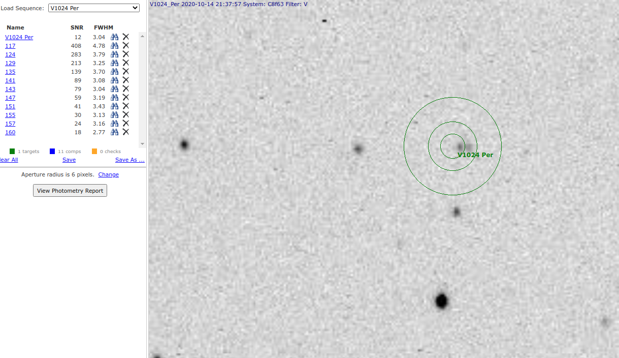

Hrm. Det var spännande. Jag minns inte att jag uppmärksammade att den var en sån, "double trouble" men så har jag mätt massa på sistone - gått en AAVSO-kurs. När jag går tillbaka nu och mäter om, så får jag inte heller precis samma värde. Men jag kan tydligt separera stjärnorna i alla fall, se bilden.
16,509 får jag den till där. Då har jag manuellt flyttat aperturen så den södra grannen hamnar i dead zone. Gör jag inget alls, så får jag med båda, och då får jag magnituden 16,053. Mäter jag istället bara på den där södra grannen så får jag 16,841. Så en bit från 16,5. Nåt stämmer inte här. Men så är det också svagt, den där södra grannen har ett SNR på 8 i en stackad bild.
Vad är bäst att göra?

Har nu kollat en del i VizieR.
Du ska nog inte betrakta 16.5 som något exakt V-värde för grannstjärnan. Jag tror på din mätning 16.841 för den stjärnan.
Katalogerna i VizieR ger vanligen en hopslagen magnitud för dvärgnovan plus grannstjärnan, ibland ingen magnitud alls eller en magnitud i något underligt system (det finns numera hur många som helst!) som inte enkelt låter sig översättas till V.
Men GAIA DR2 separerar tydligt de två stjärnorna, och där har grannstjärnan G = 16.7142 och dvärgnovan har G = 17.022. Fråga mig inte hur G exakt ska omvandlas till V, men de två systemen liknar åtminstone varandra...
När man tittar på gamla V-mätningar av dvärgnovan i AAVSO måste man nog vara mycket försiktig med tolkningen. Eftersom så många stora kataloger har slagit ihop stjärnorna så är risken uppenbar att det också kan ha skett vid V-mätningar i AAVSO.

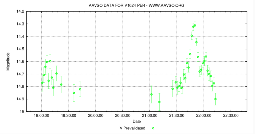

Det var några glipor i molnen igår så jag lyckades ta ett antal bilder på V1024 Per. Dock blir det lite för mycket hål och för brusigt för att jag ska våga kalla det en tidsserie (tog ett tag innan jag hittade exponeringstid som gav lite rimligt SNR, så till slut bestämde jag mig för att bara rapportera som en ensam obs: 13.839.
Här kommer ju den lilla svaga grannen åt söder med, men verkar inte påverka mätningen synligt alls (jag lekte lite med att flytta aperturen). När man kör tidsserier i VPhot så kan man heller inte manuellt flytta aperturen, så då får den liksom följa med. Men jag gissar att det inte spelar nån större roll när varibeln är så pass mycket starkare, som den är nu....eller?

Vad roligt att du kunde mäta dvärgnovan!
När den är så ljus som nu spelar det ingen roll om grannstjärnan kommer med på köpet, skillnaden blir bara några hundradelar.

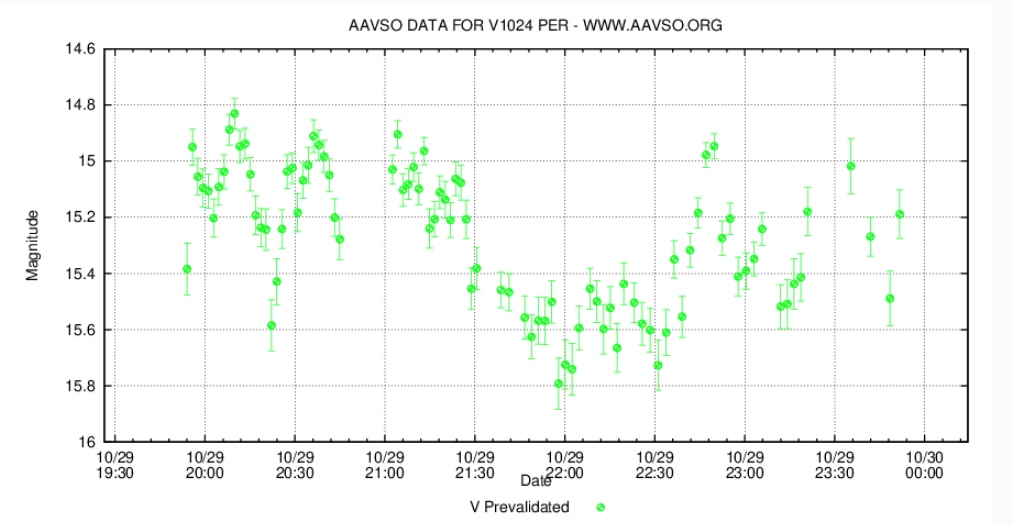

Jag fick till en liten serie igårkväll med V1024 Per, en stund när det inte var så molnigt. Första delen av serien är mer skakig, med lägre SNR, men senare delen är mer stabil.
Den verkar ha fallit i ljusstyrka rätt snabbt, men det är ju också rätt stora variationer på nån timme som dyker upp där. Och det verkar finnas få obsar av den i AAVSO-databasen...?

Re: Aktuella kataklysmiska variabler
Yes!
Åtminstone den andra delen av kurvan visar ett karakteristiskt utseende hos en superpuckel. Omloppstiden lär vara 101.7 minuter, så superpuckelperioden är väl kring 105 minuter eller något sådant.
Det finns många fler intressanta dvärgnovor än det finns observatörer, så fältet ligger vidöppet för den som vill bidra med intressanta och relevanta resultat! Vi får se om det kommer in fler V-mätningar än dina till AAVSO, det är inte säkert.

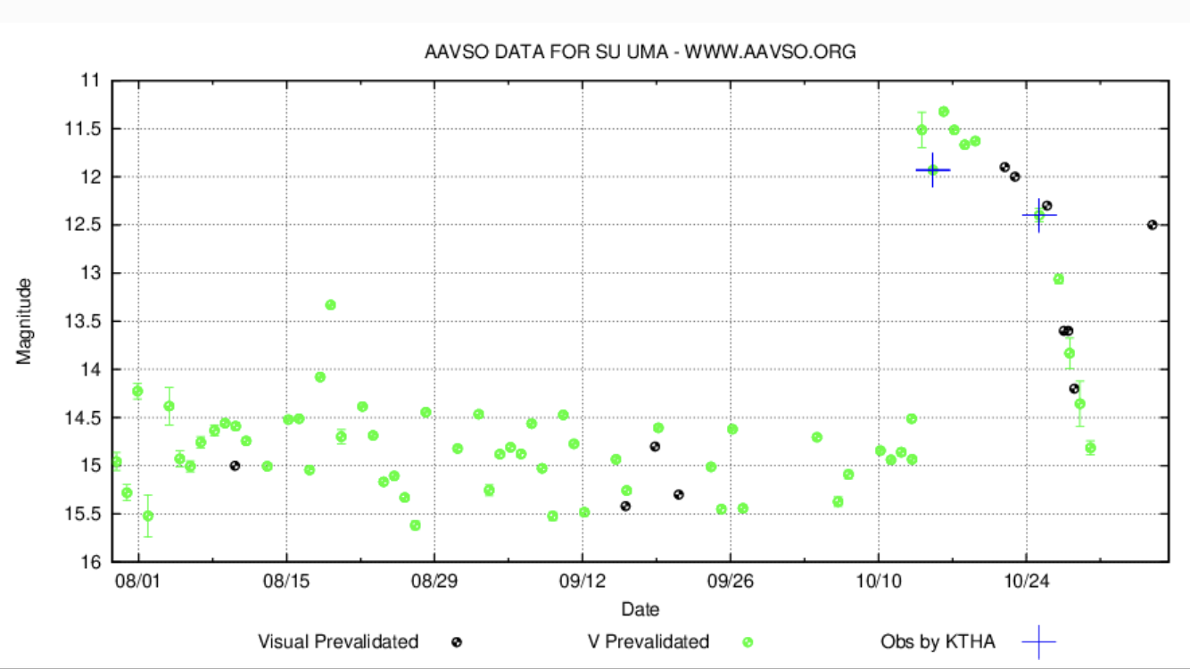

Överraskande nog tycks SU UMa ånyo hamnat i utbrott, alldeles efter superutbrottet helt nyligen. Den enda observationen jag har sett säger visuell magnitud 12.5 natten den 4-5 november (Eddy Muyllaert).
