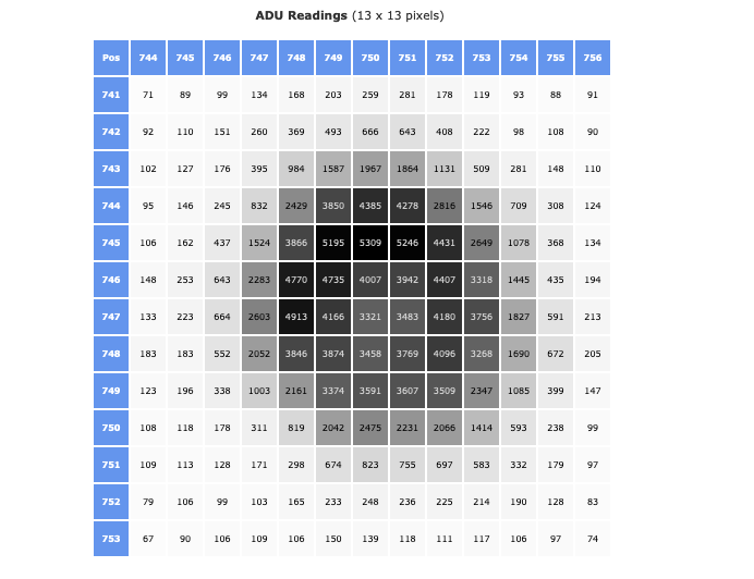

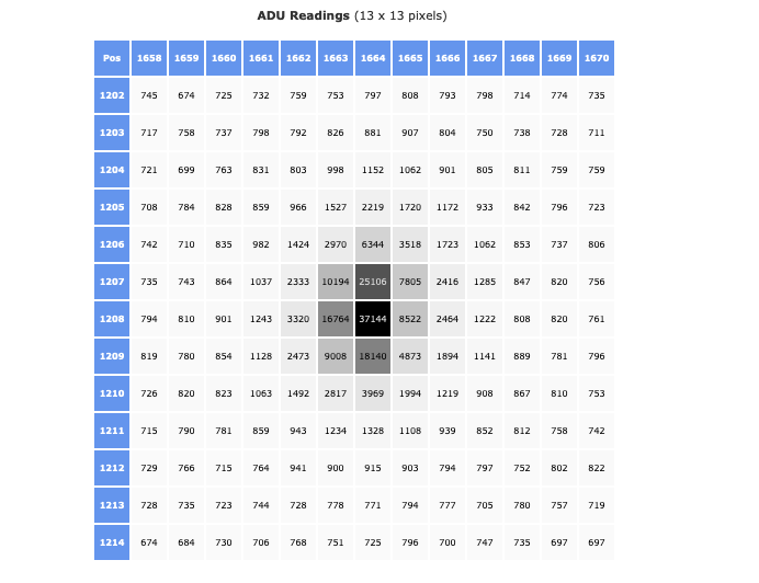

Det kan ju vara intressant att jämföra bilder och mätresultat från olika instrument.
Av en slump gjordes tre observationer av RR Tau med tre olika teleskop nästan samtidigt – inom 38 minuter – i går kväll:
- Hans Bengtsson, visuell skattning, 20 cm Newton: 11.3
- SDST: V=11.29
- COAST: V=11.27
Intressant att mätningar av bilder från de bägge fjärrteleskopen kommer till identiska resultat trots att teleskopen använder olika slags filter, optik och detektorer (att Hans erfarna öga är en fullgod detektor är ju allmänt känt sedan tidigare).
COAST har en sådan här kamera, medan det sitter en sådan här kamera på SDST.
SDST har ett V-filter från Baader, varifrån COAST hämtat sitt vet jag inte.
Optiken och därmed bilderna skiljer sig. COAST skapar bilder som inte alltid är av hög kvalitet rent estetiskt, medan SDST verkar ge så gott som knivskarpa bilder. För variabelfotometri är det i och för sig inga problem med lite suddiga stjärnor, i själva verket kan det vara en fördel om ljuset inte koncentreras till ett fåtal pixlar (som därmed risker att saturera) utan förekommer i lite fler pixlar. Här är RR Tau från de bägge teleskopen:
