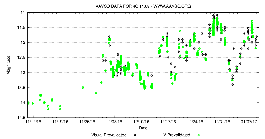

Lagom till jul är jag hemkommen från semester och har sparkat igång grejorna. Jag körde en kortare serie i dag och pekade på 11.799 i V. Jag lyfte på ögonbrynet över detta och när jag tittade på R-bilden ser jag att det är en ganska kraftig gradient, eventuellt på grund av moln. Lite "outliner-karaktär". Nu pågår en brottningsmatch med mig själv... Låta vara kvar eller ta bort denna obs? Det är sannerligen hårt att vara variabelobservatör

Den syntes på gränsen mellan indirekt seende och direkt seende i ett i övrigt ganska stjärnfattigt område vid 76x. Lyckades trycka ut AAVSO-karta med fel orientering, men det gick bra att vända på bladet och lysa underifrån istället för en korrekt bild. Fantastiskt att ha sett den visuellt, riktigt kul. Skattades trots svårigheterna till 11.8 kl 16.43UT. Ser på AAVSO att andra observatörer skattat till runt 11.6 vid ungefär samma tidpunkt.

Jag observerade CTA 102 igår med min 12-tums SkyWatcher och 62x förstoring. 15.75 Januari (UT) skattade jag kvasaren till magnitud 13.2. Så svag har jag inte sett den de fem gånger sedan november jag obsat CTA 102.
Ja den verkar vara på väg utför nu. För min del så är detta det häftigaste visuella objektet man haft i okularet, även om man bara sett en liten stjärnlik svag ljusprick. Sannerligen nördigt.

Det är dock fullt möjligt att kvasaren snart kommer att åter ljusna till ett nytt maximum. Omöjligt att förutsäga men om vi tittar på ljuskurvan i ett inlägg ovan så ser det ut att vara en ganska trolig utveckling.
