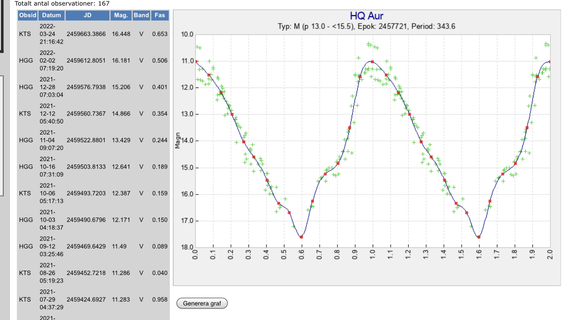

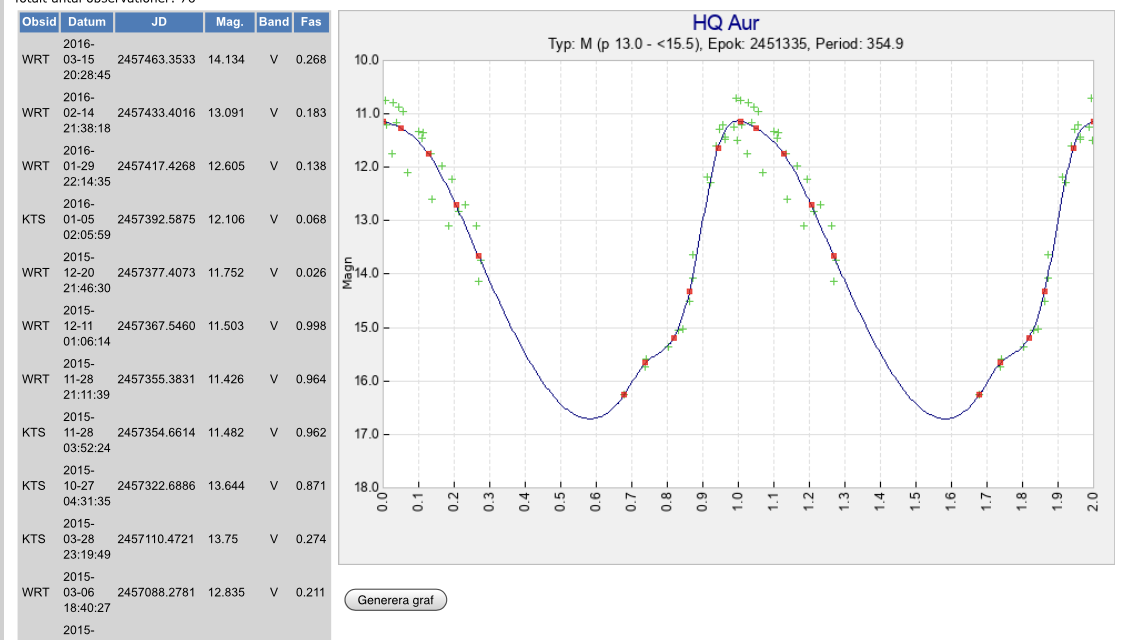

För en av dessa 25 miror, HQ Aur, har periodlängden förkortats en hel del under de senaste åren. Det innebär att maxima nu inträffar mycket tidigare än de skulle ha gjort om de följt elementen i SVO.
Om vi tar maximet i slutet av november 2016 som brytpunkt, så följer HQ Aur åren 2013-2016 SVO-perioden 354.9 dygn. Men därefter har vi en klart kortare period, 343.6 dygn.
Ungefär såhär har det sett ut:
1930-1957: 351.8 dygn
1957-1999: 354.7 dygn
1999-2016: 354.8 dygn
2016-2021: 343.6 dygn
I de två diagrammen ges överst fasdiagrammet under åren 2013-2016 med elementen:
Max = 2451335 + 354.9 E
Nederst ges fasdiagrammet under åren 2016-2022 med elementen
Max = 2457721 + 343.6 E
Jag har inte använt Peranso utan bara mobilens räknedosa och SVO samt Morgenroths upptäcktsartikel, GCVS och VSX.
