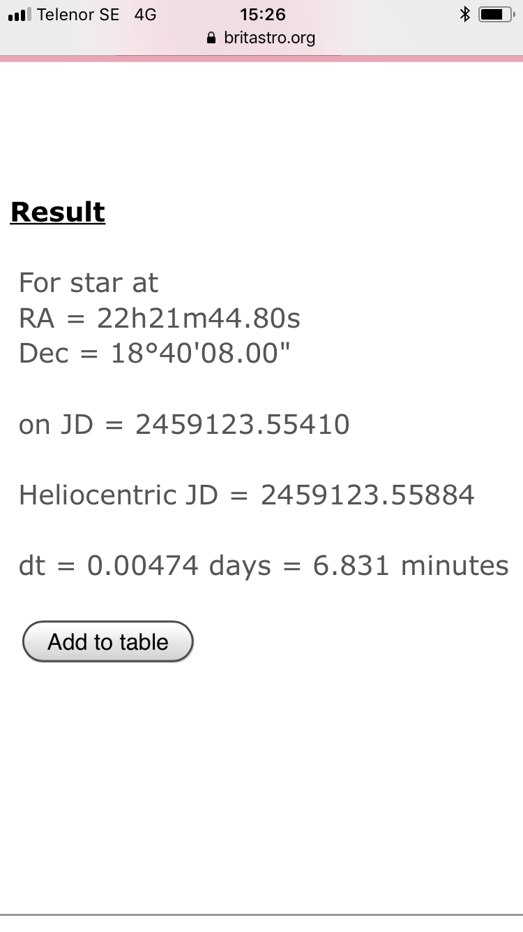

Skillnaden mellan geocentriskt (GJD) och heliocentriskt datum (HJD) beror på ljusets ändliga hastighet. För kortperiodiska variabler bör alltid HJD användas vid analyser, det kan som sagt skilja några minuter.
Jag gör det nu lätt för mig och hänvisar till Thomas K för omvandling av skånskt JD till HJD, jag tror att han enkelt omvandlar, eller mera troligt att det finns en sådan funktion inbyggd i SVO som du kan utnyttja.
För variabler med långsamma variationer är skillnaden inte intressant.

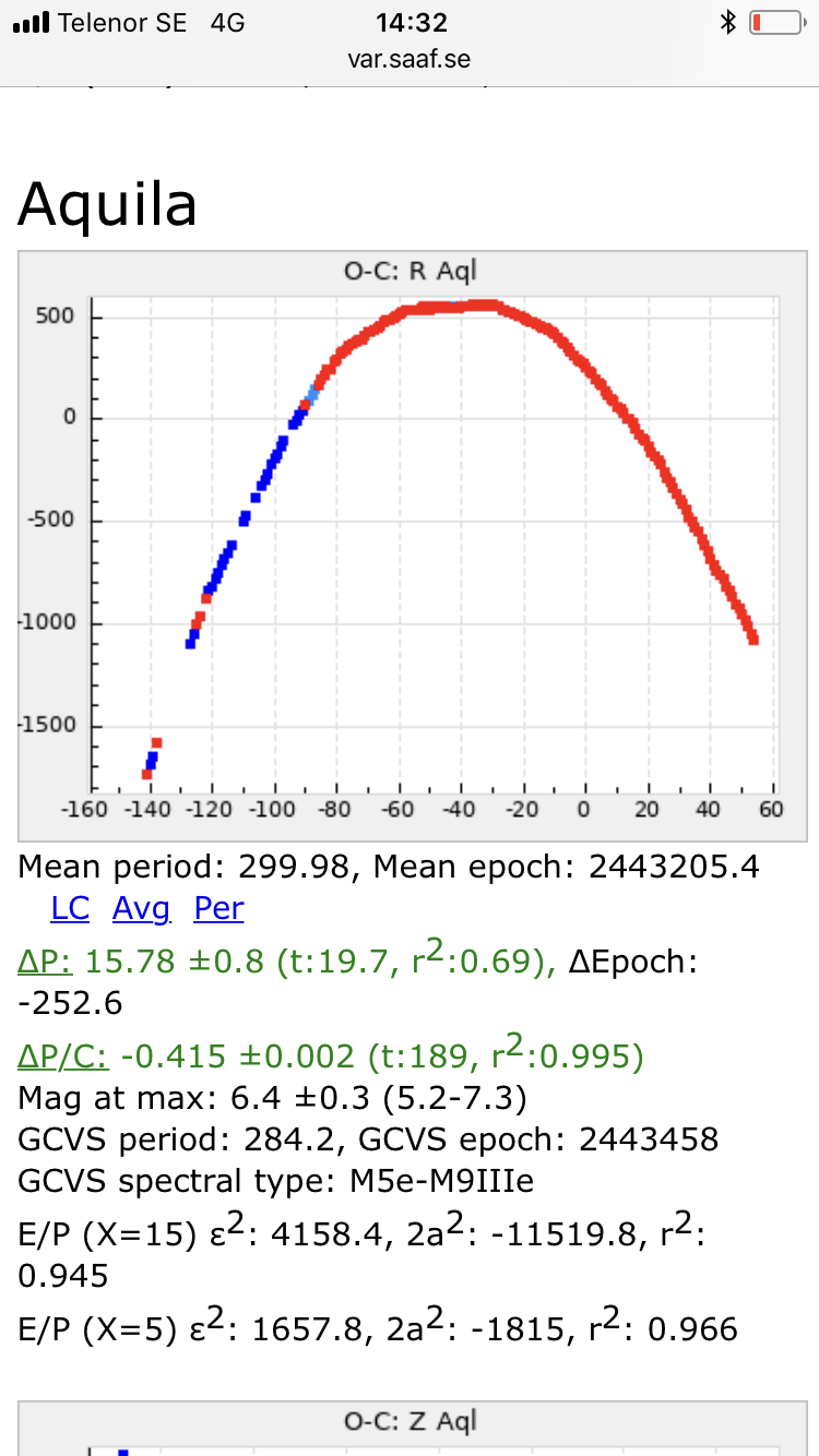

O-C är tidsskillnaden mellan observerat max och det max som ljusväxlingselementen ger (när det gäller förmörkelsevariabler används minimum istället). Diagram som visar O-C är det klassiska sättet att illustrera periodvariationer hos variabler. Thomas K är specialist!
Exempel på O-C-diagram, se nedan (Thomas K är upphovsman).
Edit:
Sett som stand-alone-material så har det ingen betydelse om dina obsar av detta utbrott ges i skånskt JD (vars skillnad mot GJD är försumbar!) eller HJD, så länge det är konsekvent vad som används. Det är bara när jämförelser sker mot mätningar som gjordes då jorden låg i annat läge i solsystemet som saken har betydelse.
Edit 2:
Om man vill omvandla GJD till HJD för något enskilt ögonblick så finns en online-kalkylator här:
https://britastro.org/computing/applets_dt.html" onclick="window.open(this.href);return false;
När jag lade in koordinaterna för V0521 Peg och valde JD för din senaste mätning blev den heliocentriska korrektionen 6.831 minuter. Se skärmklipp.
(Det blev exakt ett dygn efter din senaste mätning ser jag nu, men det har ingen praktisk betydelse, jag vill visa principen)
Edit:
Edit 2:

För mer om O-C diagram (främst då för miror) skrev jag ett dokument som finns i SVO under publikationer, det heter kort och gott "Miror och O-C diagram".

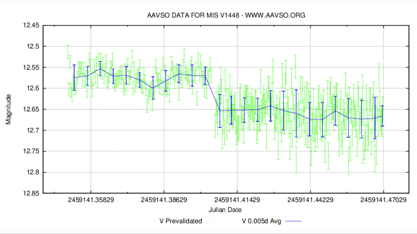

Dina mätningar ges i diagrammet nedan. Man ser att stjärnan blev ungefär 0.1 magnituder svagare under passets gång. Men inga tydliga superpucklar, och det var det ju egentligen inte heller 2012. Så än så länge kan stjärnan nog inte klassas som UGSU.
http://ooruri.kusastro.kyoto-u.ac.jp/ma ... lert/14721" onclick="window.open(this.href);return false;

Den där knixen på min kurva är när jag bytte från 20 sek till 10 sek. Lite underligt att det ledde till mätningar som var synbart annorlunda - jag har ingen bra förklaring på det.

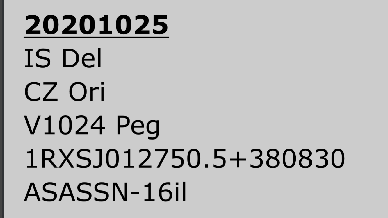

- Posts: 5571
- Joined: 2011-03-04 18:19:54
Re: Aktuella kataklysmiska variabler
Magnus:
Jag funderar på din mätning av V1024 Per den 14 oktober. Det finns en stjärna av magnitud 16.5 som ligger 4 bågsekunder söder om variabeln. Magnituden 16.554 avser kanske den stjärnan?
Edit:
... men det är ett lurigt fall! Magnitud 16.554 kan stämma för dvärgnovan. VSX säger V = 19.17 vid minimum, men när jag kollade 12 olika DSS-bilder så är dvärgnovan hela tiden ljusare än, eller åtminstone likvärdig med, 16.5–stjärnan alldeles intill. Och AAVSO-mätningar under årens lopp visar också att en magnitud kring 16 är helt normalt för stjärnan i viloläge.
AAVSO-kartan med DSS-bild ser ut enligt nedan, 2x2 bågminuter med norr uppåt. Dvärgnovan är den övre (nordliga) stjärnan av de två i mitten av bilden.
Edit 2:
AAVSO indikerar på sin kataklysmiska nyhetssida att ”V1024 Peg” skulle befinna sig i utbrott, se skärmklipp. Det finns ingen stjärna med det namnet och det måste vara V1024 Per som avses. Jag vet dock inte varifrån mätningarna som ligger till grund för uppgiften har hämtats. Vid utbrott kan stjärnan nå magnitud 12.
Edit 3:

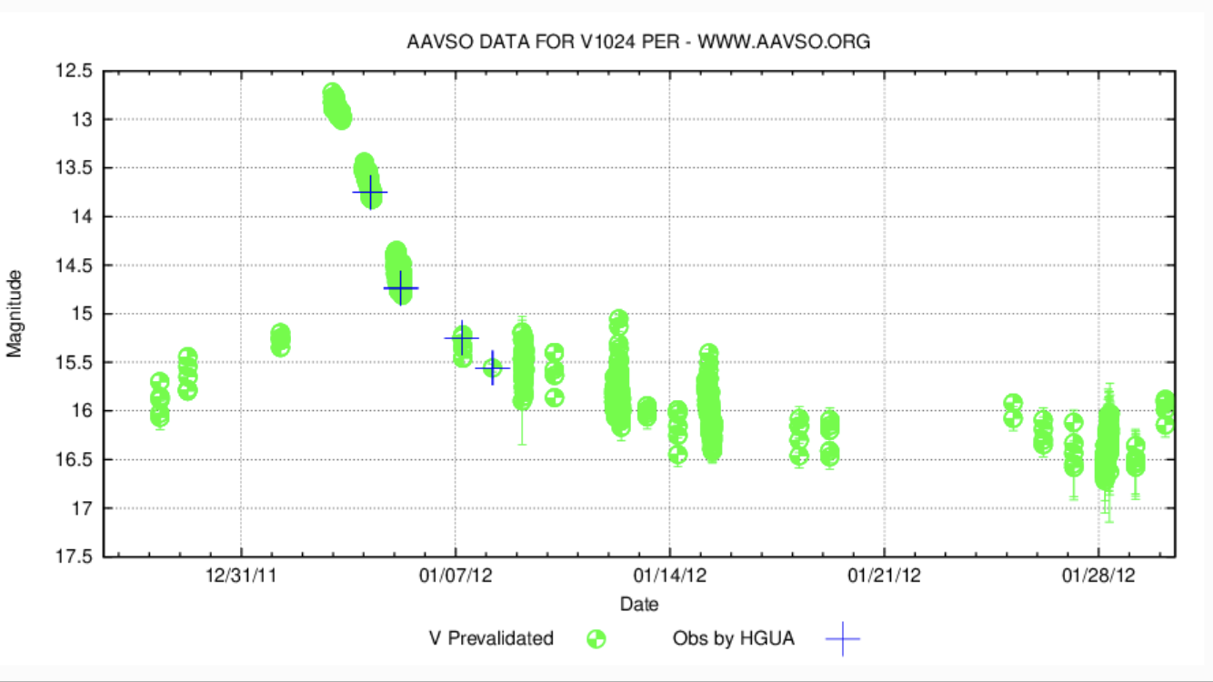

Jag ser nu att Gustav Holmberg fångade ett ljusstarkt utbrott i januari 2012. Gustavs mätningar markeras med kryss i det bifogade diagrammet.
Edit:
Edit 2:
Edit 3:
