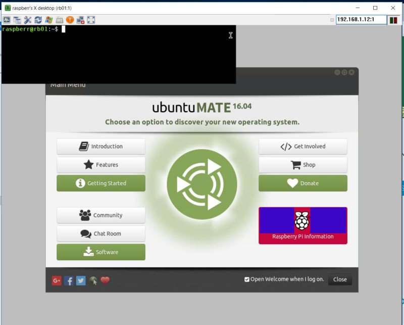

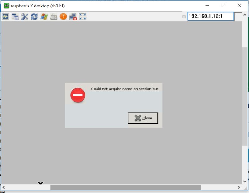

Nu lyckades jag lösa det med information från länken om hur man sätter upp en vnc server i raspberry. Det var enklare att hitta och lägga in filerna när man använde det grafiska gränssnittet och nu ligger en fil autostart mappen som heter tightvnc.desktop.
I den filen har jag lagt följande innehåll:
[Desktop Entry]
Type=Application
Name=TightVNC
Exec=vncserver :1
StartupNotify=false
Det blev rätt på en gång, tur för jag lyckas inte öppna filen igen för att redigera, endast köra den.
När jag bootar om Raspberryn och ansluter med UltraVNC från min Windows maskin visas detta felmeddelande:
raspberry vnc startuo 01.jpg (26.35 KiB) Viewed 8470 times
Klickar ok och det går vidare och Raspberrys skärm visas på min windows klient:
raspberry vnc startuo 02.jpg (49.92 KiB) Viewed 8470 times
Ser dock inte likadan ut som bilden från HDMI utgången på Raspberryn. Troligen att göra med att jag har olika upplösningar. Flyttar jag fönstret på servern så följer inte fönstret med på klienten.
Nästa steg blir att försöka styra upplösningen på klientbilden och stänga av grafikortet i Raspberryn samt sätta upp en virtuell skärmbild som servern ser. Men detta tar jag lite längre fram när huvudet fått vila sig.
Eller någon kanske har en lösning direkt för detta?
