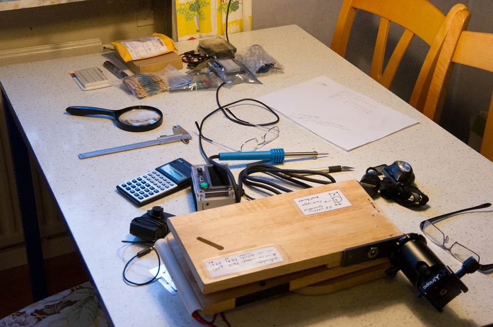

Astrosäsongen närmar sig nu med stormsteg här där jag bor. Väcker lite liv i denna gör-det-självtråd igen. Anledningen är att i takt med att mörkersäsongen akut närmar sig så infinner sig inspirationen att ta itu med detta kameravridarprojekt igen. Och ingenting är ju på riktigt i dessa tider om det inte också läggs ut på nätet :-)
Beställde de grejor som behövs för att fixa en periodic error control till vridaren. Tio små paket anlände med posten sent i våras, men jag packade aldrig upp dem utan lade dem bara i en låda. Tills nu. Kaoset på köksbordet infann sig på en gång, fast jag bara packat upp några paket och försökte komma ihåg hur jag tänkt mig det hela. Minnet är bra men kort.

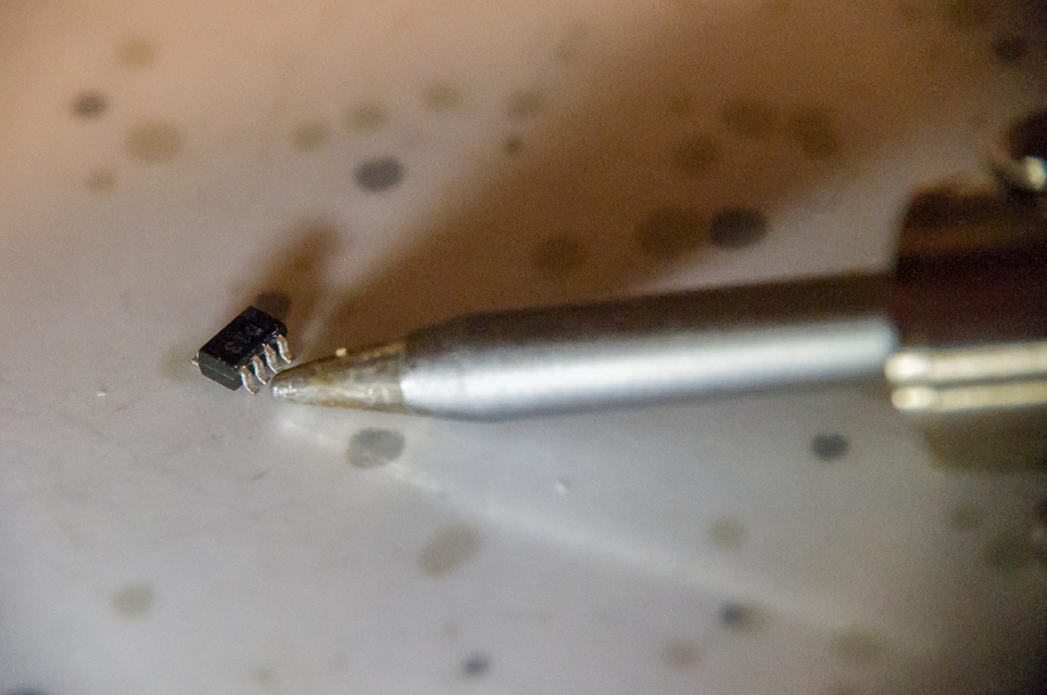

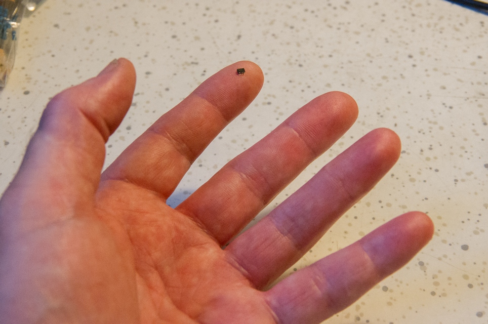

Men ett paket gjorde mig brydd, det var tomt... En pappkartong fylld med flera lager bubbelplast. Längst där inne en alldeles platt återförslutningsbar plastpåse med en liten, liten svart remsa plast i. Men vad är detta? Någon sådan liten grej minns jag inte att jag beställde. Kollar på påsens etikett och det visar sig vara IC-kretsen med potentiometerfunktionen som skall programstyras via Arduinon. Men, så här pytteliten skall den väl inte vara? Jag tar försiktigt ut den lilla plastflärpen, den är inlindad i ett varv vanlig tejp och något skymtar där under tejpen. Omsorgsfullt och försiktigt avlägsnar jag tejpen med en skalpell. Fram trillar inte en, utan tre(!) pytte, pyttesmå IC-kretsar. De är så små att jag får ta på de starkaste läsglasögonen och hämta förstoringsglaset för att se vad det är. Uj, uj, uj! Dubbelkollar med nätet att jag fått rätt kretsar. Jodå, det skall vara dessa. Där, på pekfingret:
Kameravridare-4586 - kopia.jpg (300.21 KiB) Viewed 5652 times

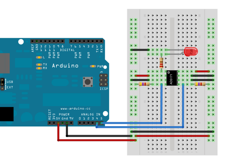

Så här såg kretsen ut i projektbeskrivningen jag försöker följa, den stooora svarta i mitten på kopplingsplattan till höger, bara att trycka ner benen i kopplingsplattans hål, klart! Ack vad jag bedrog mig:
Kameravridare Arduino.jpg (254.14 KiB) Viewed 5652 times

Du tycks ha fått en ic krets för ytmontering. Kolla igen om du inte kan få de i gammal hederlig kapsel. Det går visserligen att löda för hand men kräver en mycket mindre lödspets. Kan vara så illa att de slutat att tillverka den med gamla tiders kapsel då efterfrågan är liten idag med vårt miniatyr samhälle vi lever i.
