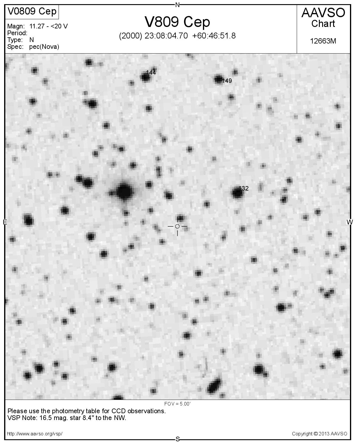

Posted: 2013-09-16 14:44:09
by Hans Bengtsson
Som påpekas i en aktuell AAVSO-diskussion …
http://www.aavso.org/recent-v809-cep-observations
… så finns det en stjärna av magnitud ca V = 16.7 strax nordväst om V809 Cep. Bra att veta vid mätningar.
Se karta nedan, 5x5 bågminuter, med norr uppåt.
M v h
V809 Cep
V809 Cep
Re: Misstänkt nova i Cepheus
Posted: 2013-09-16 17:03:56
by wilt
Ja, det där var förrädiskt! Jag gjorde två obsar av novan med BRT, den 10 och den 16 september, och bägge gångerna identifierades den här väldigt närbelägna fältstjärnan som novan i Vphot.
