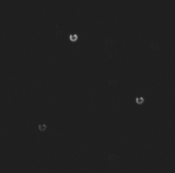

Jag har rätt nyligen införskaffat ett Cat's Eye autokollimerings-kit och kört en sväng med min 190MN, kan bara konstatera att det är som dag och natt jämfört med mina tidigare justeringar gjorda med en laserkollimator (som senare visade sig vara väldigt okollimerad).
Jag började med att justera fokuseraren så den pekar rakt mot den geometriskt sett motsatta insidan av teleskopet.
Sen blev det en relativt snabb omgång med justering av sekundär-rotation, primär/sekundär-tilt.
Jag har studerat mina tidigare bilder och konstaterat att pir-flippar spökar rejält med bildfältet, även vissa vinklar med teleskopet, vilket har visat sig bero på att min primär ligger alldeles för löst i hållaren och floppar/glider runt lite hur som helst.
Jag plockade ut tuben från +20°C till -28°C när jag provkörde efter kollimeringen, så det blev bedrövliga tube-currents. Först trodde jag min kollimering blev ett totalhaveri då mina donuts såg ut som de blivit provsmakade:
Tube Currents
Tube Currents
Det resulterade i att jag plockade ur primären på plats 2 gånger för att lätta på skruvarna som håller spegeln (misstänkte pinched optics) för att sen göra om kollimeringen. Efter några timmar i kylan så gav jag upp och drog hem.
Efter rejält googlande så hittade jag en person som hade fått liknande stjärnor med ett SCT, som han skyllde på tubecurrents, då en "heat-plume" som stiger uppåt och tar en tugga ur alla donuts.
Fick tillbaka hoppet, så jag remote-körde igen dagen efter då tuben fått gott om tid med att stabiliserat temperaturen...

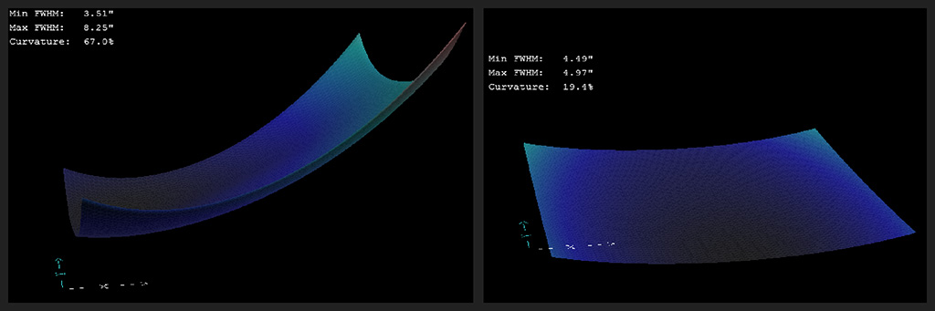

Här är ccd-inspectors bedömning av resultatet från tidigare under säsongen och efter mitt första försök med Cat's Eye kollimering:
CCD Inspector
CCD Inspector
Tilt X : -0.0"
Tilt Y : -0.1"
Tilten och kollimeringsfelet försvann i princip helt! Nu är frågan om jag ska pröva flytta primären mot / bort från front-korrektorn för att försöka förbättra kurvaturen ännu mer.
