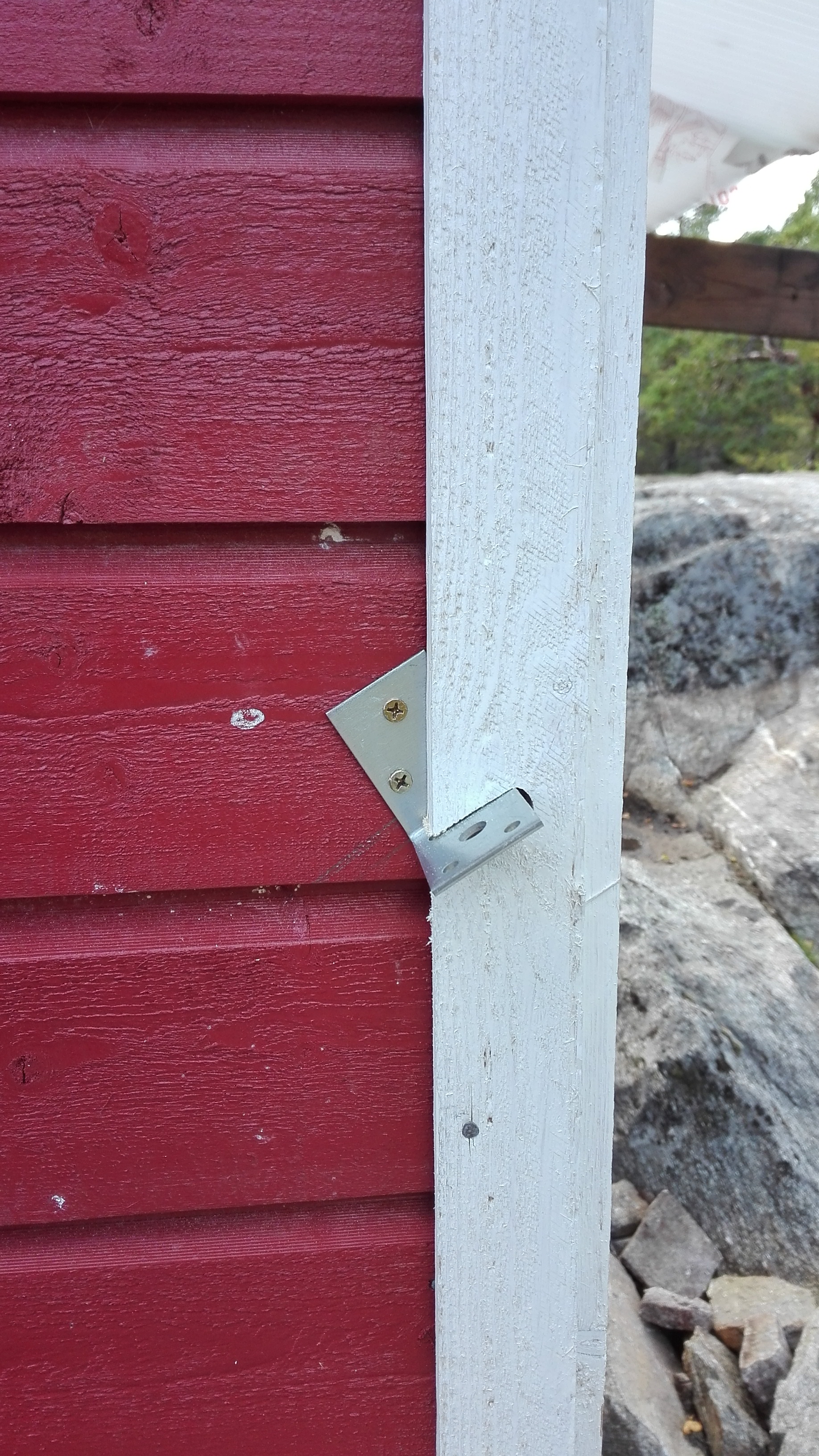

Här stoppet som armen vilar mot i öppet läge, en justeringsbult gör att stoppet kan justeras, ej monterad än. Längre fram när det går på motor kommer det stoppa innan.

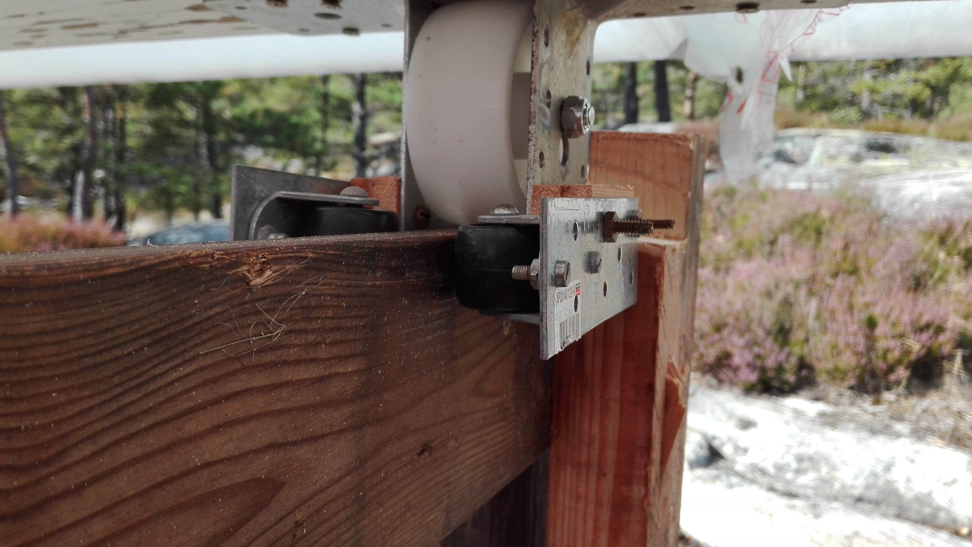

Här syns att sidostödhjulen ligger väl högt. Har köpt en ny montageplåt så jag kan montera om det. Nuvarande sitter lite i vägen också så att hjulet inte når fram till nödstoppet som syns i bakgrunden. Egentligen skall det väl vara en säkring på undre sidan av skenan så taket inte kan blåsa upp, är ju mycket lätt i denna ända, för nuvarande har jag dock ett stag som sitter i vägen för att göra detta möjligt. Blir pyssel för morgondagen.

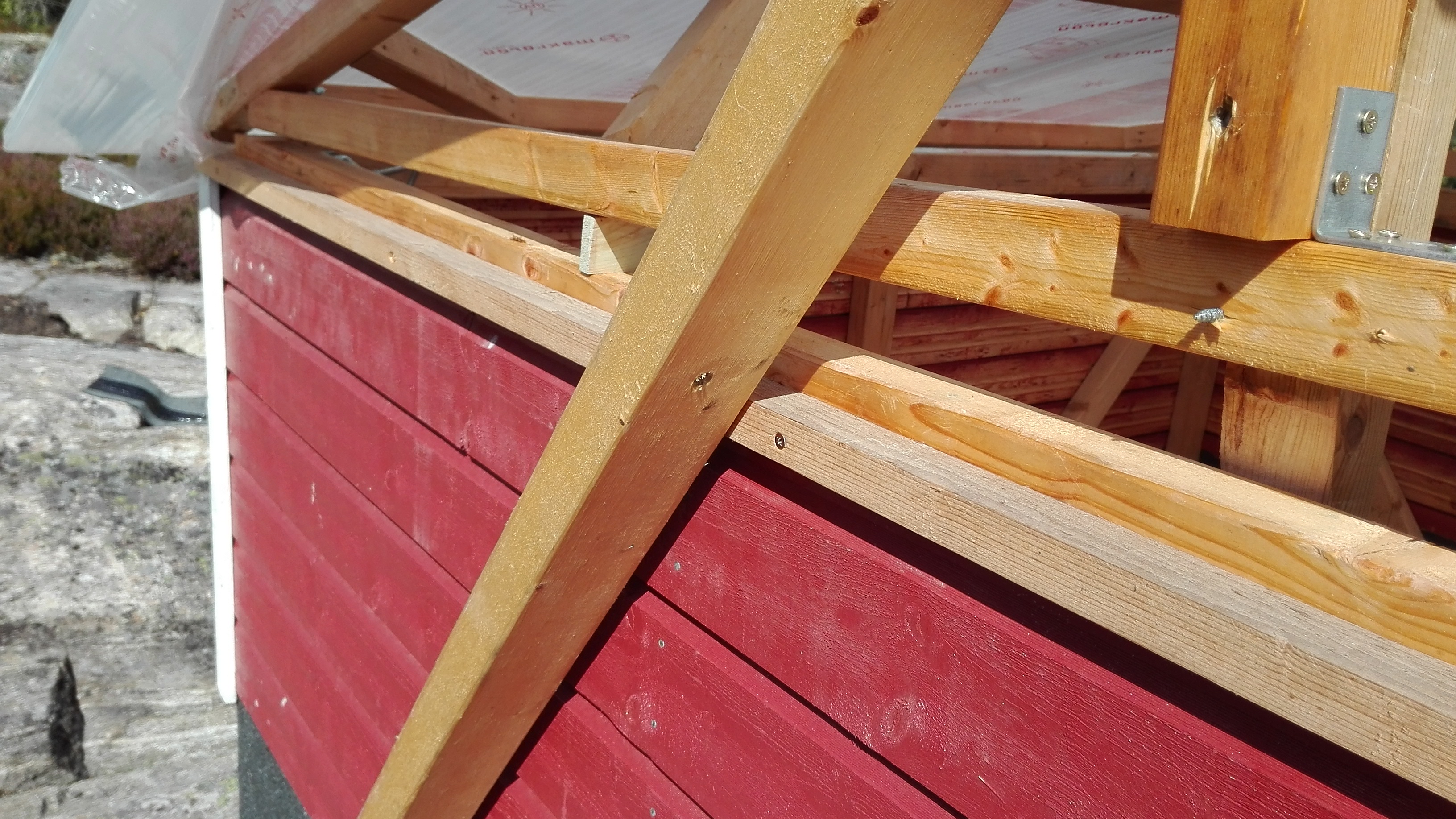

Bakom armen har jag monterat en tunn regel som guidar armen till rätt avstånd. Var lite orolig att friktionen skulle bli för hög, men fungerar suveränt. Skall dock dra på lite stearin så det glider bättre. Kanske får slipa något på denna också om träet sväller.

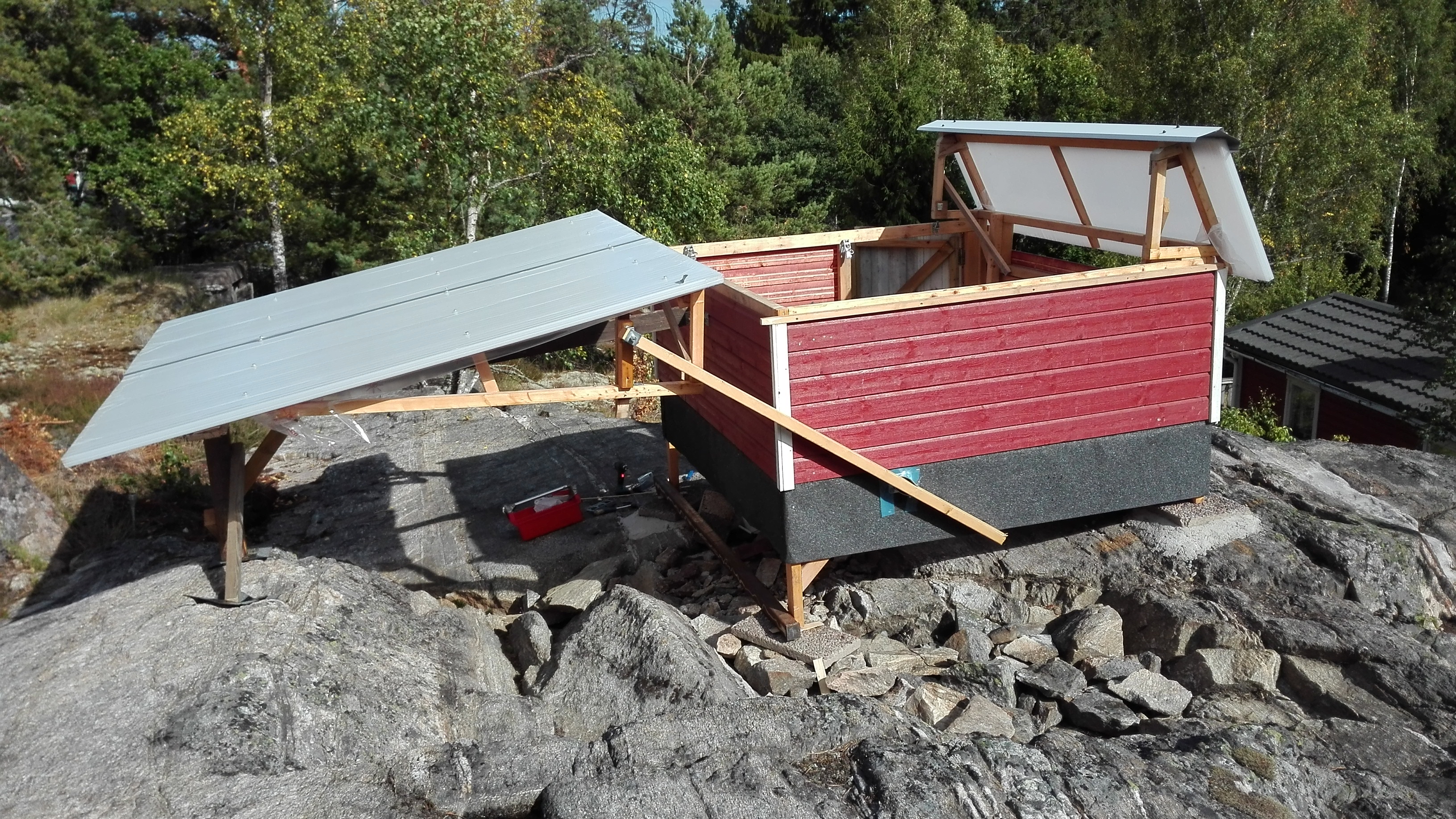

Med dagens modifiering blev taket mycket lätt att manövrera även nu innan balansvikter och fjädrar kommit på plats. Taket kommer ned något mer nu också. När montering och teleskop kommer på plats blir det trångt och svårare att komma åt att öppna taket för hand. Då blir det välkommet om jag lyckas ordna motorstyrning.
Som jag känner just nu blev det väldigt bra med armar i framkant och hjul med skena i bakkant. Kanske inget behov att ändra den delen av konstruktionen. Det viktiga var ju att få ned taket så det inte störde himmelsvyn för teleskopet. En massa små förfiningar av detaljer behövs dock och förbereda för motoröppning.

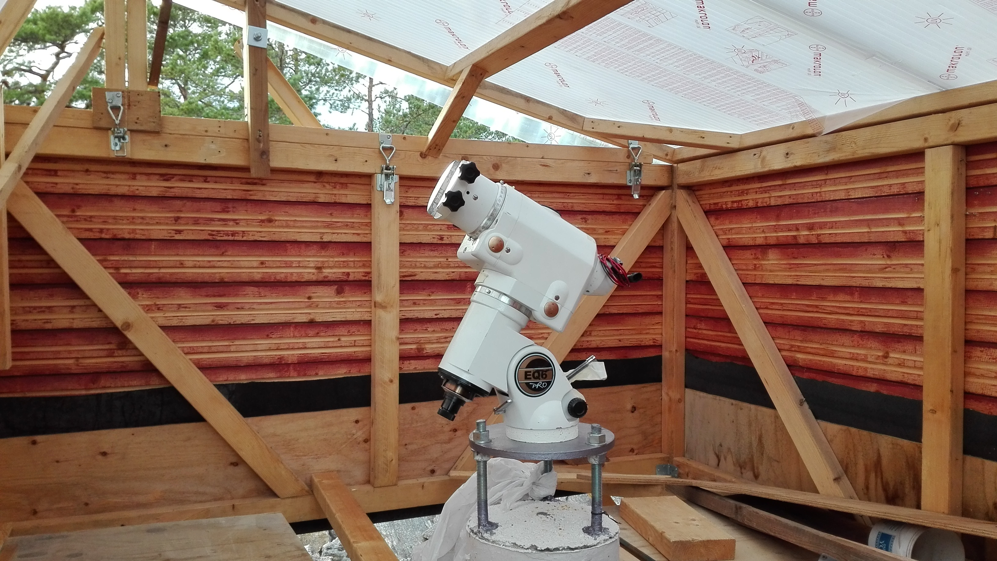

Då är vi ute på landet igen. Denna gång kunde jag inte motstå frestelsen att ta med EQ6 monteringen och provmontera inne i observatoriet.
Så här ser det ut när den är på plats:
Monteringen ser ju faktiskt ganska ynklig ut där inne. Här finns plats för större saker. Ragge har mätt upp att hans 10" f/4.7 Newton behöver, 0.85 m radie runt piren. Jag har 0.95 m så det finns marginal.

Det måste kännas fint att ha kommit så långt ! Premiären närmar sig...
Hur har du gjort "pucken", den ser nästan ut att vara gjuten i betong ?
Ragnar
Ragnar

Lars !
Bra jobbat.
Hoppas du får ditt special-tak att fungera lätt som en fjäder sen !
En fråga.
Du har gjutit en pelare i betong och har 3 st gänhade stänger där ditt stativ sitter, antar ex M16 etc.
Blötjärn eller bättre material ?
Men varför så högt upp ?
Nu kanske din vikt inte påverkar detta, men hälften eller 1/3 del borde ha räckt.
Måste fråga varför. Det kanske finns ett svar.

Jag undrade faktiskt också varför stängerna var så långa. Jag tänkte bara ta så högt att man får in en tillräckligt lång bult för stativhuvudet.

Re: Mini observatorie bygge
Hej Ragge o Håkan o Martin,
Har precis kommit ned från berget. Började att driftta nätverket. Astroservern har ju varken skärm eller tangentbord så det gäller att det är rätt konfigurerat så att allt startar upp korrekt tills jag får kontroll över den via nätverket. Inte alltid så lätt och nu var det ett halvår sedan jag hade igång servern.
Men allt gick bra och jag kunde styra monteringen. Kameran kopplade jag aldrig in, fanns bara moln att testa på. Server lådan med batteri väger 25 kg. Den nya jag håller på att bygga ca 0.3 kg, så liten att man nästan tappar bort den, men en del att fixa innan den fungerar. Bilbatteriet kommer stå kvar i byggnaden så vikten även på gamla systemet reduceras ordentligt på den delen som behöver släpas runt, batteriet behöver inte heller vara på 45 Amph längre, räcker i varje fall bara några timmar. Ett mindre på 5 Amph blir bättre och då klarar det kortare strömavbrott.
Skäms lite här men pucken är en målad spånplatta :-) , nu när jag måttat ser jag att ca 1 dm eller ännu mer om jag skall korta de tre bultarna är lagom höjd på pucken, kanske då konservburk bättre beskriver formen.
De tre bultarna är vanlig Biltema M18 gängstång. Var planerat M20 men det fick inte plats. Från början var det tänkt stålplattan skulle suttit ca 5 cm över betongpelaren. Men i mina drömmar finns en bättre montering, kanske en EQ8. Om allt blivit rätt så skall den precis få plats mellan bultarna. EQ8 är högre, då är det bra att EQ6:an sitter lite högre över plattan så att teleskopet även med den går att se över väggkanten. Risken är kanske att det blir lite vingligt. Men då kan jag ju sänka plattan till de ursprungliga 5 cm och göra en kraftig "puck" som höjer monteringen som jag skrev ovan. I berget går tre armeringsjärn ned. Med en högre puck går också polteleskopet lättare att komma åt, nu använder jag det sällan, men ändå bra.
Här finns bilder på hur pelaren gjordes:
http://www.astrofriend.eu/astronomy/pro ... mount.html" onclick="window.open(this.href);return false;
Känns väldigt länge sedan när man började skrapa av växtligheten på berget, kan det ha gått två år?
Vi får se hur fjäderlätt taket kommer att gå, men känns redan nu ganska lätt även utan motvikter o fjädrar.
