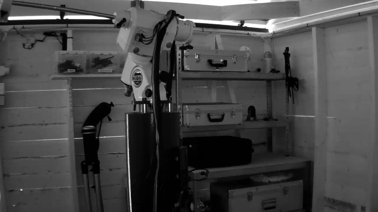

Så här ser obset ut via övervakningskameran just nu :)
Det viktigaste är nog att även sambon är nöjd då jag fått bort all utrustning från garaget, och att hon fått en ny solvägg att odla gurka vid :green:

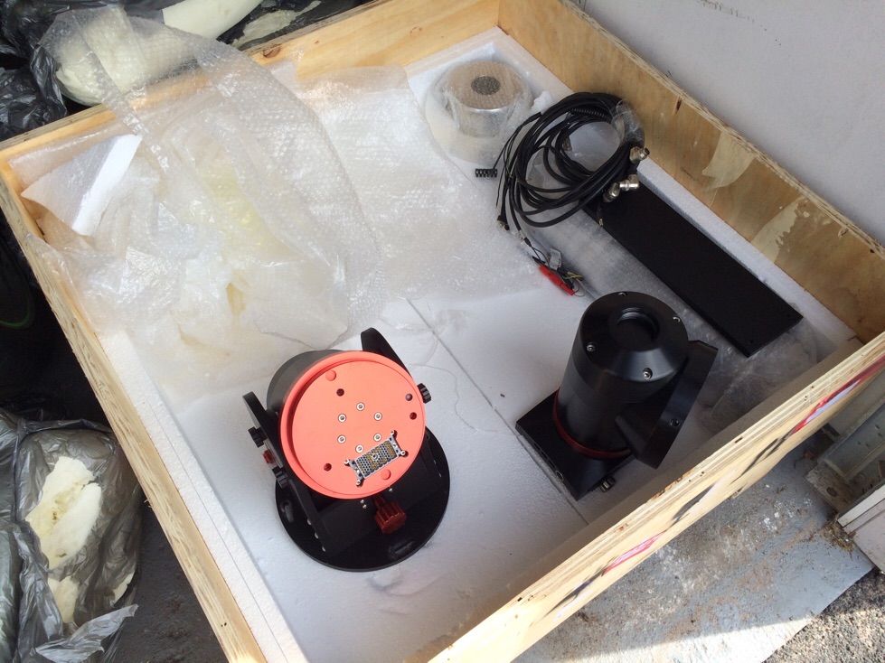

Nu kan man ju säga att det har tagit ett rejält kliv framåt, jag har länge kikat på en bättre montering och hade turen att få köpa en DDM 85 från Tyskland i bra skick.
Följande dagar blir riktigt spännande :)
Den var bra mycket större än jag trodde, frågan är om jag ens kan använda en enda motvikt :-S motviktsstången är som min underarm i grovlek ungefär :-D

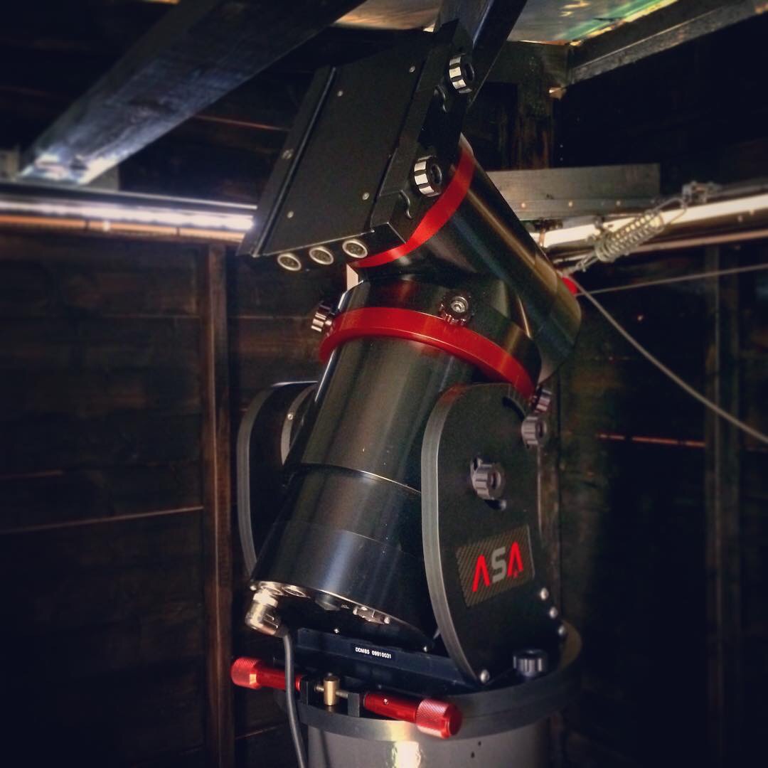

Nu är härligheten monterad, det är som sagt en rejäl bjässe och med totalt 65kg motvikter så borde jag nog klara mig bra många år framöver, nästa på schemat är att vänta på polstjärnan och lite inställningar.

Re: Rosendals observatorie - ASA DDM85
Post by Lazze »
Grattis! Det ser ut att bli en riktigt intressant höst för din del. Tar du emot studiebesök ;)
Post by Frazze »
Ser riktigt najs ut!
En drömmontering!
Post by Corpze »
Det är klart att jag tar emot besök, bara trevligt med likasinnade i stugan :)
Ja det är en drömmontering även för mig, har kikat på ASA i två år nu, att det dök upp en DDM85 standard gjorde inte saken svårare precis.
Frågan är hur pilligt det kommer bli med balanseringen, det är nog största negativa punkten med ASA, inga drev - supernoga med balansen. Dock finns ett bra verktyg i programmet för att assistera balanseringen, den mäter strömförbrukning i båda riktningarna och när det är samma förbrukning åt båda hållen är det klart, upprepas för båda axlarna.
Måste få tag i en bra vixen/Losmandy clamp nu bara, ASAs dovetail är bada en platta med hål för deras egna ringar.
Mvh Daniel
