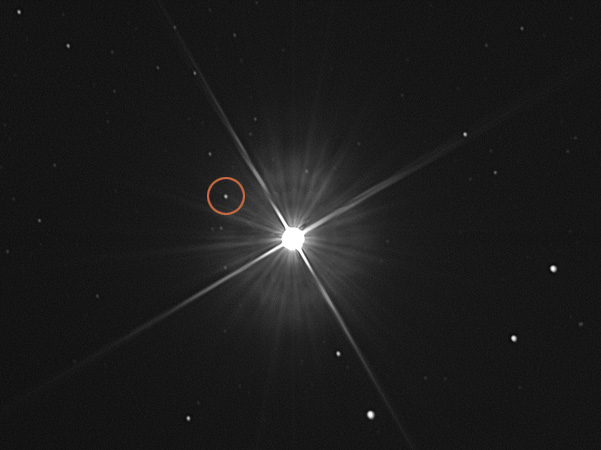

Ja, jag såg också dessa bilder häromdagen på http://stargazerslounge.com/blogs/james ... ius-b.html . Samma sak gäller hans Rigel B.
Jag funderade på hur han bara kunde traska ut, rikta sitt ganska enkla teleskop och få till en sådan perfekt bild utan större ansträngning.
Problemet är att han använde sig av en annan felaktig bild på http://tucsonskies.blogspot.com/ för att få en bekräftelse på att det verkligen var Sirius B han hade fångat och så vandrar den felaktiga infon flera nya varv. Jag har försökt kontakta fotografen.
Det är den här stjärnan han har prickat:

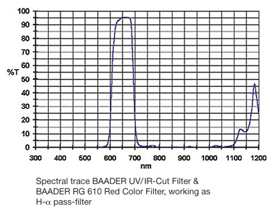

Sirius låga position från 14° till 8° ger en väldigt kraftig atmosfärisk refraktion vilket gör att det fungerar dåligt med bara IR/UV-cut filter framför kameran eftersom stjärnorna blir väldigt avlånga.
Så jag adderade ett rött Baader RG610 longpass filter vilka tillsammans ger ett slags fattigmans H-alpha filter. Det stal mycket ljus men genererade betydligt rundare stjärnor samt att det lugnade turbulensen.

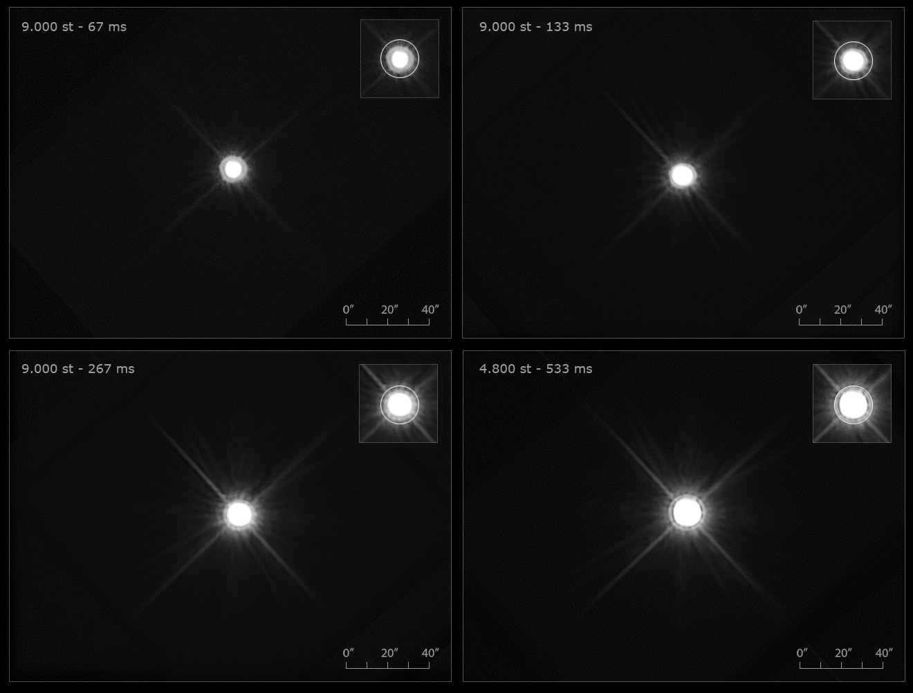

Jag har kört 4 olika exponeringstider som inte mättar sensorn utanför 9"-radien där Sirius B är tänkt att ligga plus några längre exponeringar för att få med referensstjärnor för skala och orientering.
För att minimera effekten av difraktion- och interfernsmönstret som är väldigt tydligt närmast Sirius och som troligtvis är ett dåligt samspel mellan teleskopets sekundärhållare och mikrolinserna i kameran, har jag roterat kameran i 3 olika riktningar, ungefär 120° och teleskoptuben c:a 12° och kört en ny sekvens exponeringar.
Sedan har jag stackat varje sekvens på flera tusen bilder, roterat, registrerat, skärpt iterativt och stackat igen. Och resultatet: absolut ingenting! :(
Jag tror helt enkelt att mikrolinserna i kameran bryter upp det svaga ljus som jag eventuellt har lyckats fånga av Sirius B vilket omöjliggör att få fram den som en ljuspunkt.
Ni på UAA hade väl fått en bildindikation på Sirius B. Är det något som ni kan lägga upp?
Sammantagen transmissionskurva för de båda filtren.
Här har jag sammanställt resultatet. Bildcirkeln uppe till höger visar 9" radien.
Sirius A-20120306.jpg (352.4 KiB) Viewed 6053 times

Varför ser bilderna så brusiga ut? Med 9000 stackade bilder borde bruset vara nästan obefintligt.
Det är en medveten del i min bildbehandlingsteknik. De stackade filerna är naturligtvis inte brusiga och består av 3 x 3.000 8-bitars bilder.
Stackningsprogramet som jag använder, AstroIIDC, genererar en 16-bitars fil. Hur många bitar filen innehåller i verkligheten vet jag inte hur man kan räkna ut men jag antar att det ändå är en hel del med hänsyn till de 9.000 delbilderna.
Genom att sedan skärpa bilden ett stort antal gånger i Photoshop med låga värden på mängd och med ett tröskelvärde på 0 så ökas succesivt kontrasten mellan närliggande pixlar tills extremt små skillnader blir synliga.
Tester jag har gjort i Photoshop visar att jag kan synliggöra skillnaden på pixlar med värdet 0 och 1 i en 13-bitars fil (8.192 nivåer) vilket motsvarar 0 och 8 i en 16 bitars fil (65.536 nivåer).
Jag räknade med att Sirius B kunde lämna ett litet ljusspår ovanför brusnivån och bli synlig med denna metod.
