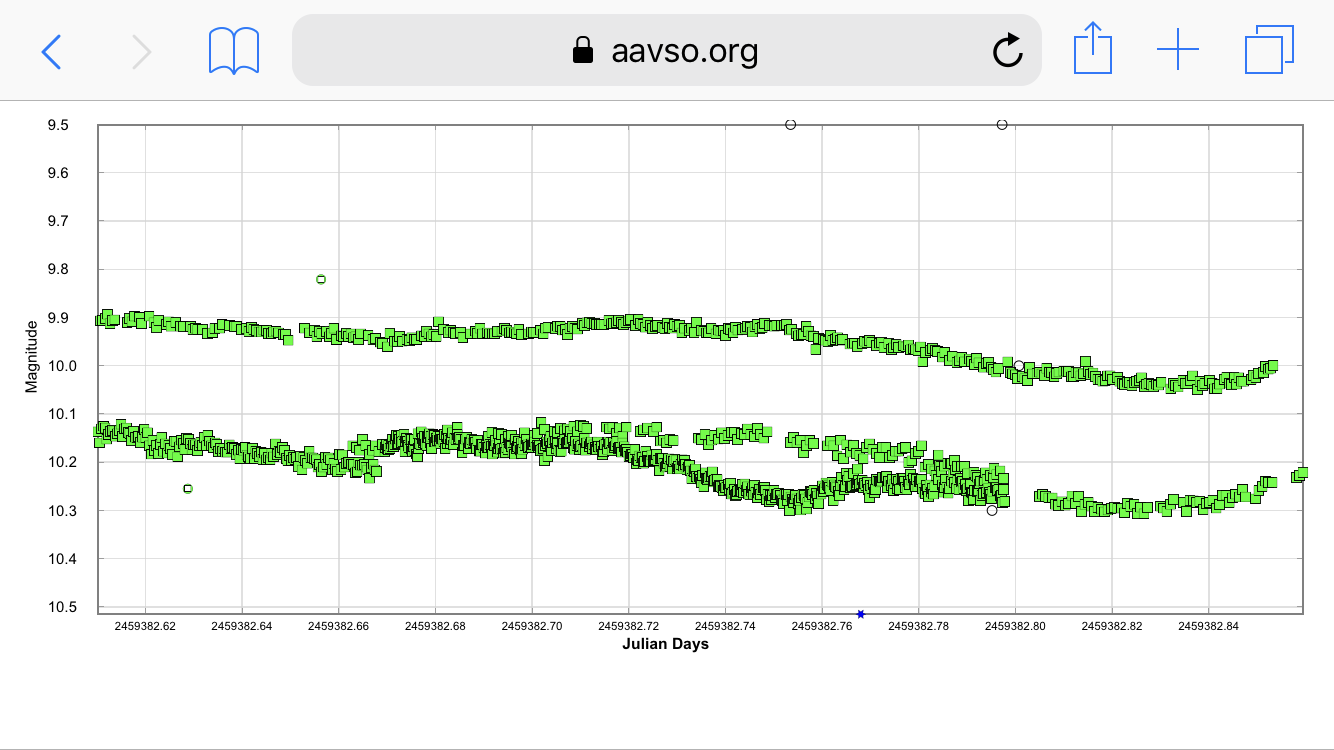

Väldigt stora skillnader även mellan olika V-tidsserier för novan. Olika V-filter skiljer sig åt när det gäller våglängder där mycket ljus emitteras, eller vad kan vara orsaken?
Re: Misstänkt nova i Herkules
Ser väldigt underligt ut tycker jag. Så stora avvikelser mellan tidsserier i samma filter ska inte förekomma, tror det är frågan om felkalibrering (fotometriskt eller bildbehandlingsmässigt) eller fel filteridentifikation.Hans Bengtsson wrote:Väldigt stora skillnader även mellan olika V-tidsserier för novan. Olika V-filter skiljer sig åt när det gäller våglängder där mycket ljus emitteras, eller vad kan vara orsaken?
Kan förstås också vara fel på filtret med läcka i något våglängsområde utanför det egentliga passbandet.
Johan
Om jag har förstått rätt från Center for Backyard Astrophysics mailinglista, så är också de här serierna tagna med ganska stora teleskop, 12" och liknande. Kanske spelar det roll här. Med min C11 har jag svårt att hitta jämförelsestjärnor av rimlig magnitud. Och så riskerar de få som finns att både vara betydligt svagare och ligga en bit ifrån, så vinjettering kan börja spela in. Jag vet inte om det kan påverka här.
Ska testa med ett mindre telekop ikväll tänkte jag.
magnuslar wrote:Hej!
Hej Magnus,
Fotometri kan vara knepigt! Av egen erfarenhet vet jag att vinjettering är en "photometry killer". Gör allt för att minimera den! Så länge man har ett välbelyst fält ska inte aperturen påverka fotometrin, såvida som man inte behöver exponera så kort att scintillationen dominerar eller så länge objekt eller standardstjärnor saturerar.
Däremot kan skillnader i spektralrespons mellan olika chip eventuellt skeva fotometrin, eftersom den mottagna fluxen inom passbandet påverkas. Av denna anledning är det förstås också viktigt att i möjligaste mån välja jämförelsestjörnor med en sepktraltygp som liknar objektets.
Och kanske viktigast av allt är att inte förlita sig på bara en jämförelsestjärna (som kan vara vinjetterad) utan välja flera stycken i fältet, både nära och på större avstånd från objektet.
Vinjettering kombinerat med olämpligt valda eller för få referensstjärnor kan förklara fotometriska skillnader på 0,2 mag mellan olika mätserier.
Johan

V-mätningarna under de senaste dygnen är fortsatt ganska skiljaktiga och svårtolkade. En visuell skattning (AAVSO) natten 23-24 juni säger magnitud 11.9.
https://www.astronomerstelegram.org/?read=14736" onclick="window.open(this.href);return false;
https://www.astronomerstelegram.org/?read=14737" onclick="window.open(this.href);return false;
Ja det var underligt med de V-skattningarna. Jag står för en serie som ligger 0,1-0,2 mag lägre än en annan samtidig serie. Vad kan man göra för att kolla detta? Om igen, jag hade här rätt lång brännvidd men faktiskt flera användbara jämförelsestjärnor och inte så stor error-faktor. Några tips och ideer....?
Nån som vill kolla mina data?
- Posts: 5571
- Joined: 2011-03-04 18:19:54
Jag tycker att dina mätserier av V1674 Her ser mycket fina och konsistenta ut. Tror inte det finns någon anledning till oro. Bara att köra vidare när vädret tillåter.
