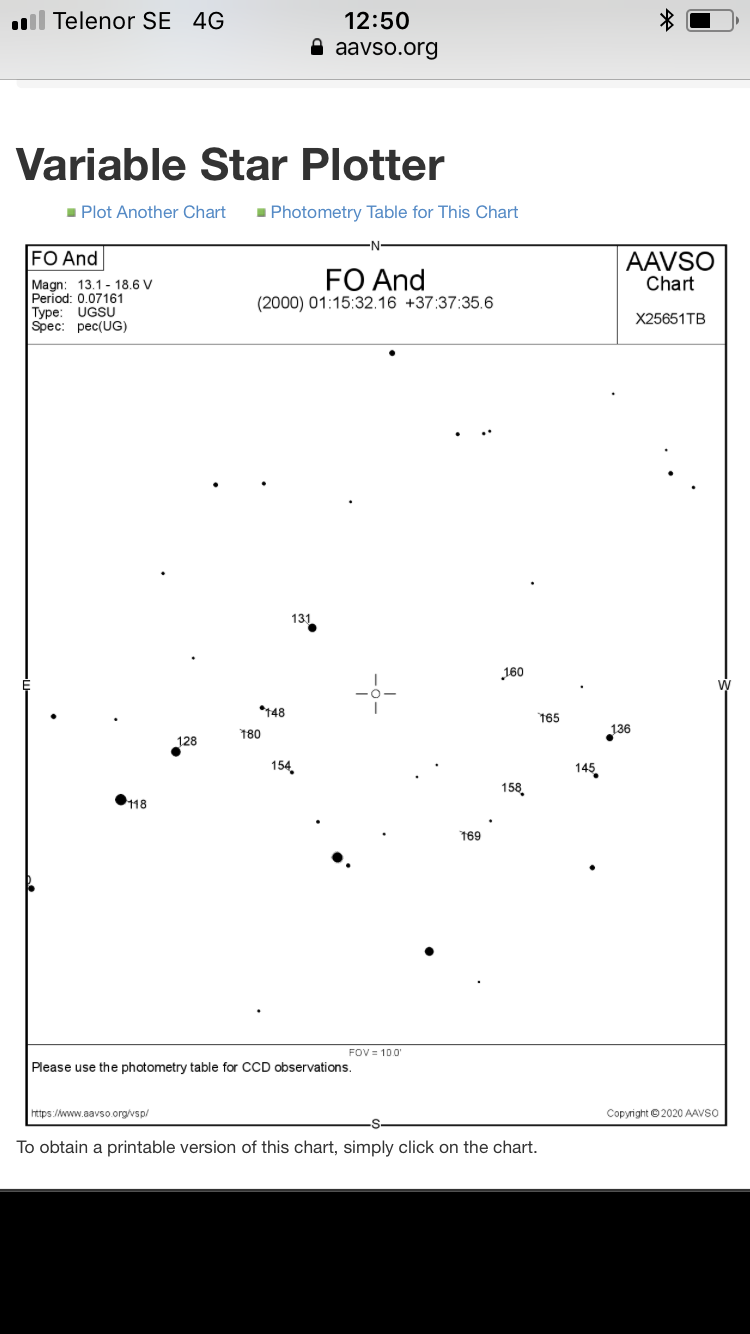

Specialare just nu (14 september 2020):
011532.2 +373736 FO And
FO And är en dvärgnova av typen SU UMa. Den bedömdes under den gångna natten ha visuell magnitud 13.8 (Laszlo Kocsmaros), så det handlar om ett ganska ljusstarkt utbrott (superutbrott?).
Karta 10x10 bågminuter, med norr uppåt, ges nedan.
