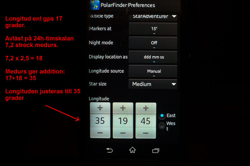

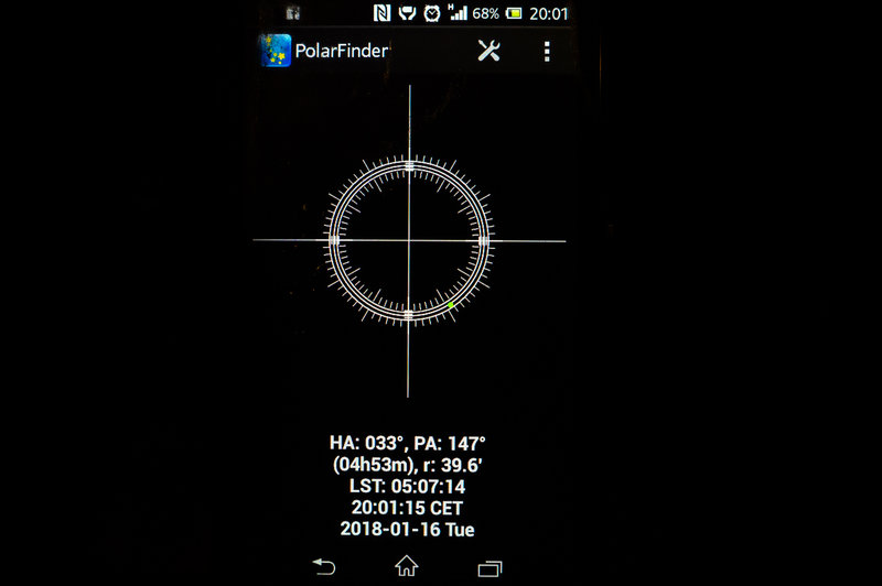

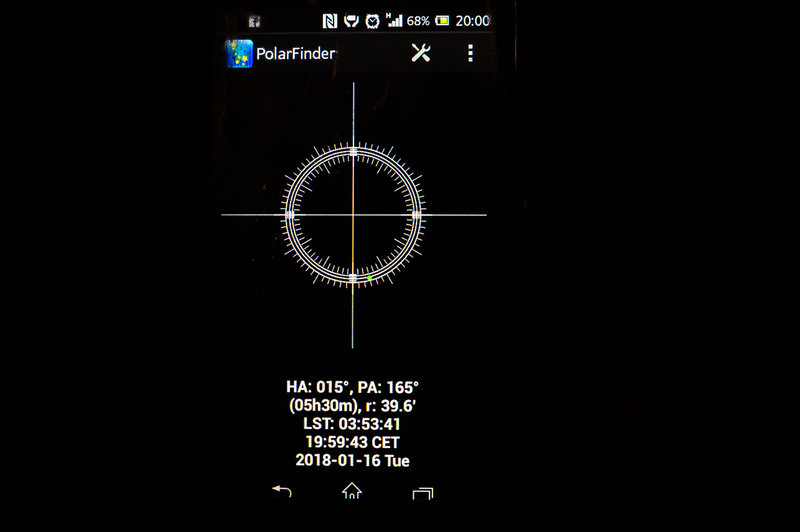

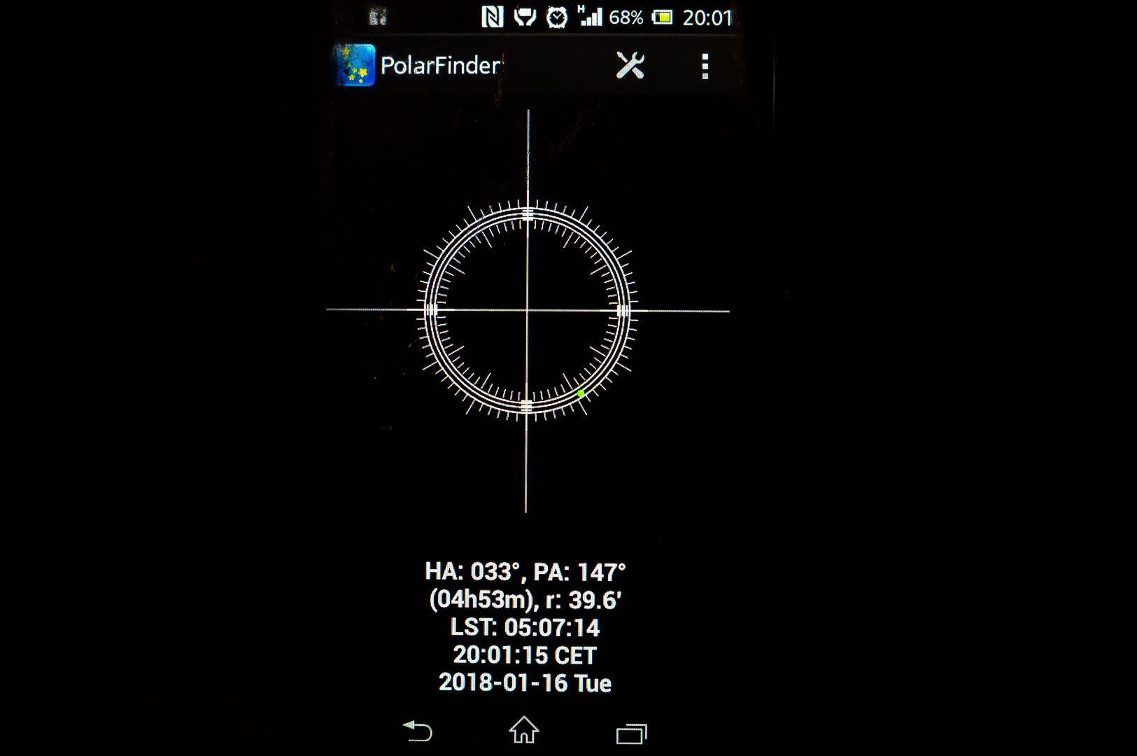

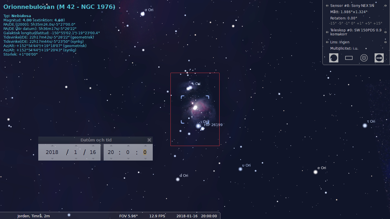

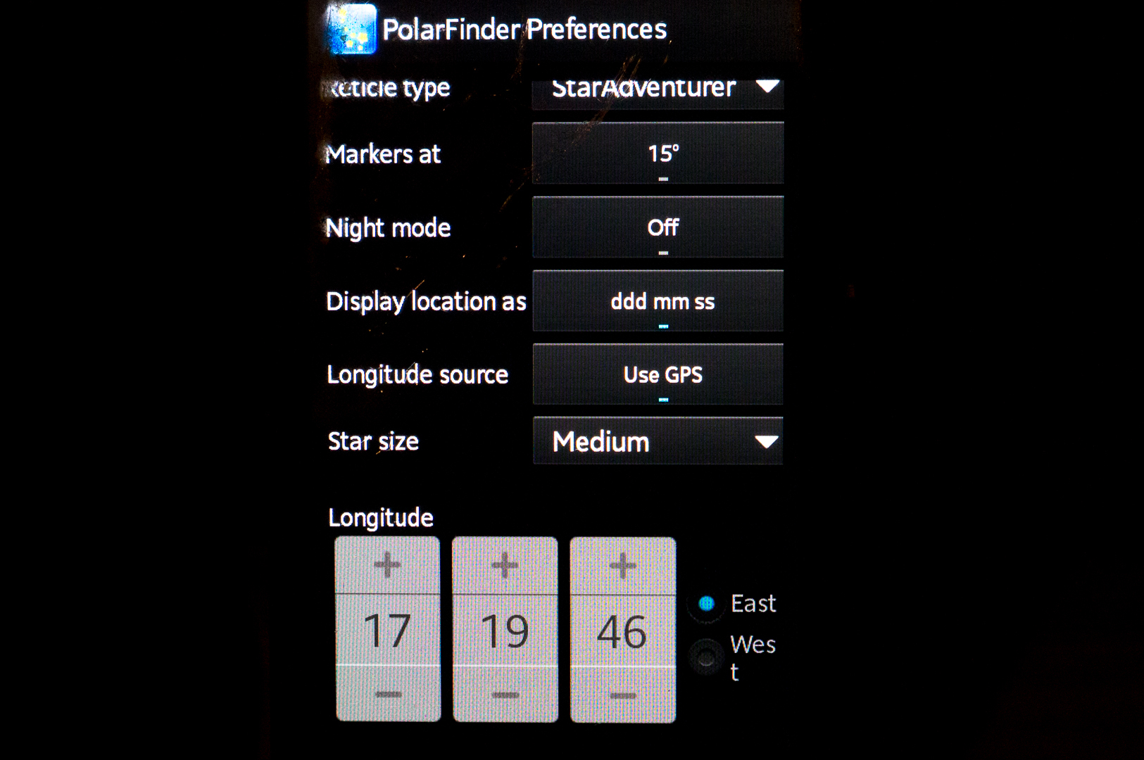

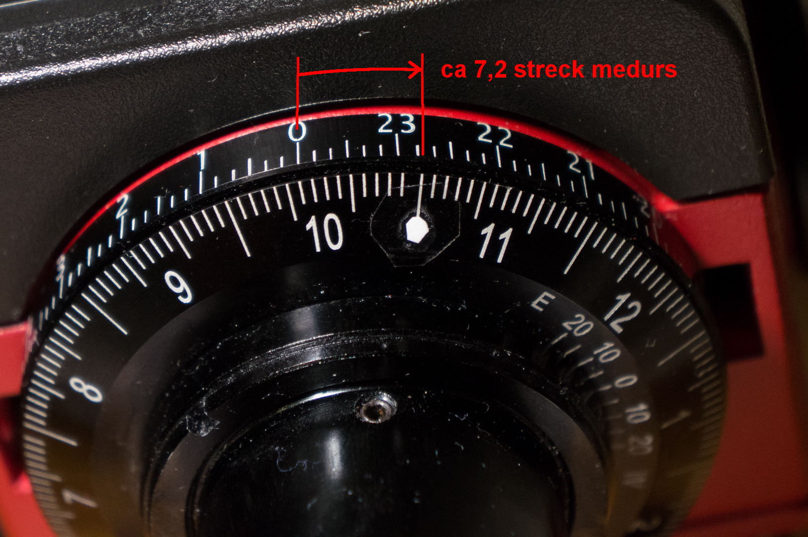

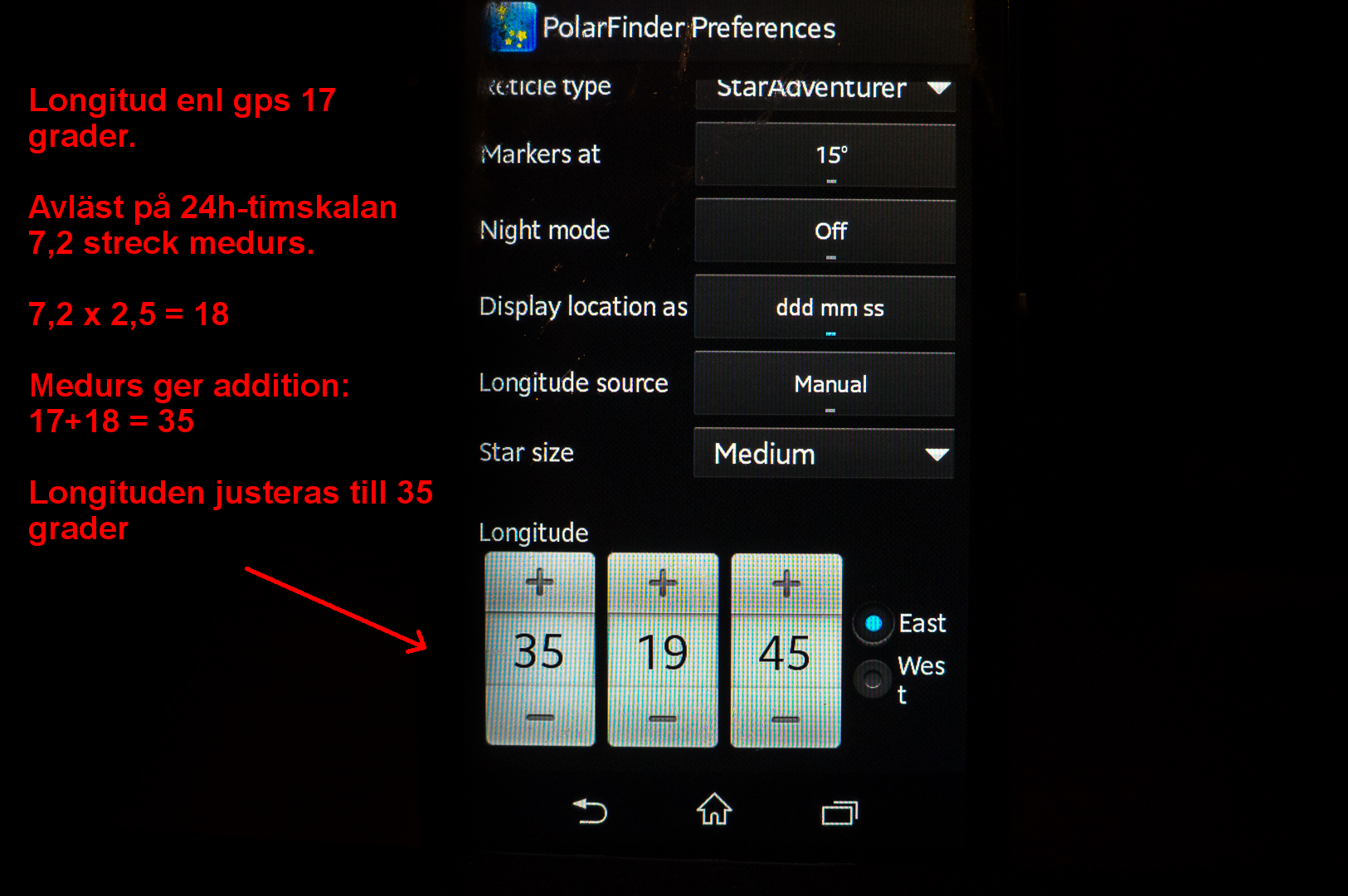

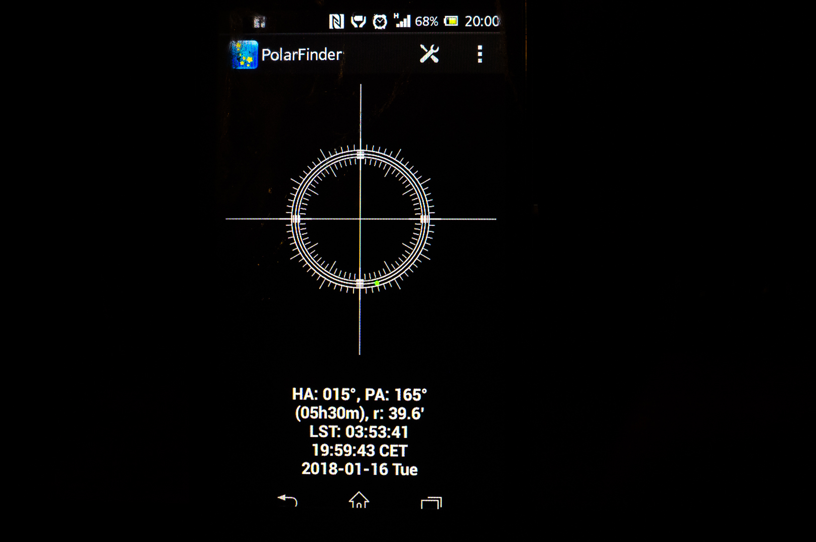

Jag har roat mig med att göra ett exempel från nu kl 20:00 i kväll. Himmelsobjekt M42. Listnumreringen här följer listan i mitt inlägg tidstämplat 2018-01-16 12:39:08:
1. Se bild 1
2. Se bild 1
3. Se bild 2
4. Se bild 3
5. Se bild 4
6. Se bild 5
7. Se bild 6 och 7
Bild 1. Peka teleskopet på objektet

Bild 3. Longitud till appen enl gps
Bild 3b. Polstjärnans läge enligt ojusterad app
Bild 4. Skalavläsning
Bild 5. Justera longituden manuellt
Bild 6. Polstjärnans läge enligt justerad app

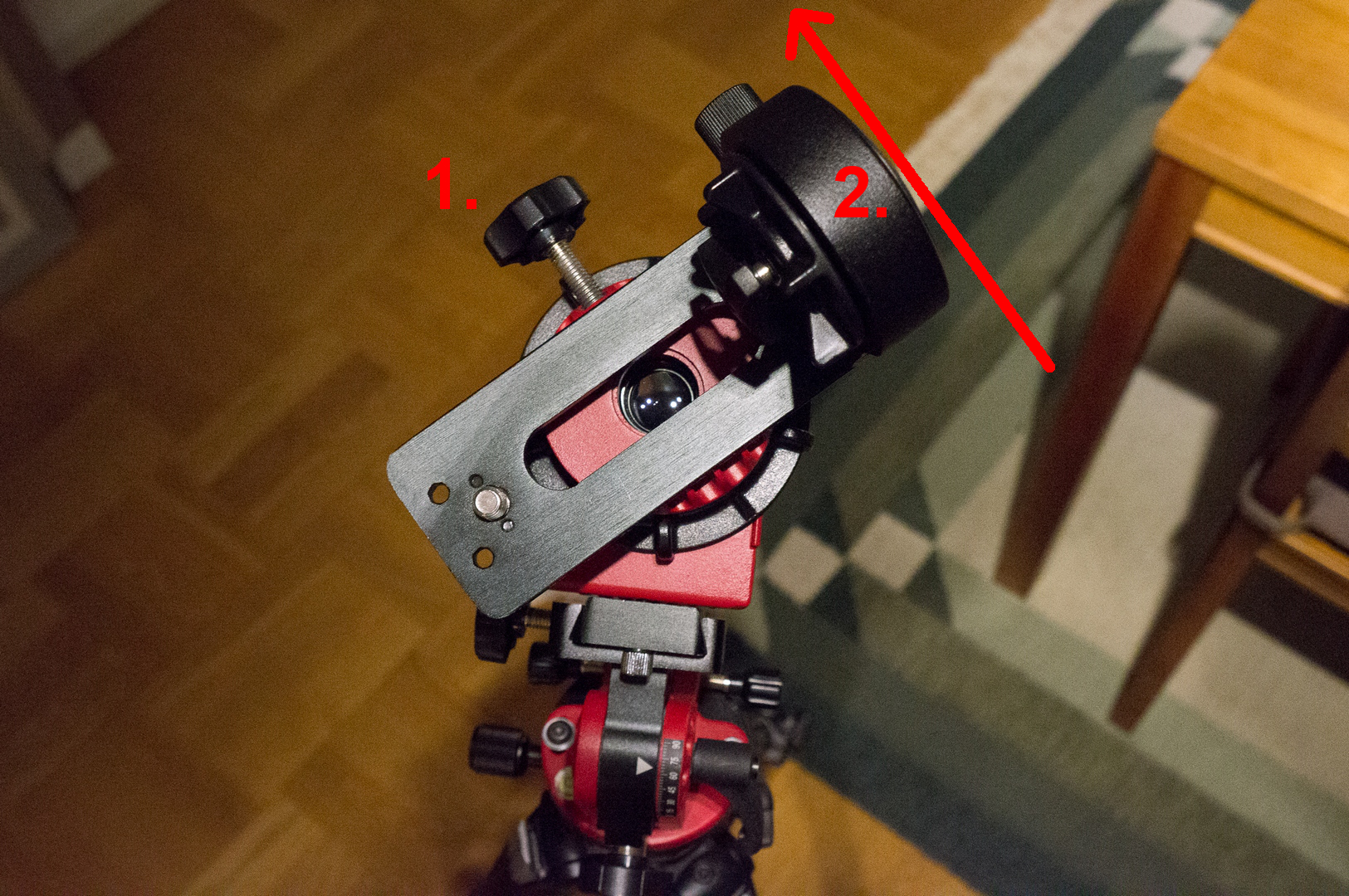

Och så en praktisk detalj så man får skalorna vridna så att de går att avläsa. Orientera låsratten (1) som låser fast L-bracketen (2) på polaxeln enligt nedan bild. Dels orienteringen i förhållande till StarAdventurerns egna hus, och dels orienteringen gentemot L-bracketen. Fäst objektivet/teleskopet till höger på L-bracketen med optiken pekande i pilens riktning. Det hela kan förhoppningsvis undvika en del förvirring men jag har inte provat allt så mycket själv än att jag kan säga om det är idiotsäkert. Rätt vad det är står man väl där i mörkret och kliar sig i huvudet hur allt detta egentligen skall gå ihop beroende på vart på himlen man kommer på att peka teleskopet:
Orientering låsratt, växelhus, L-bracket och optik
