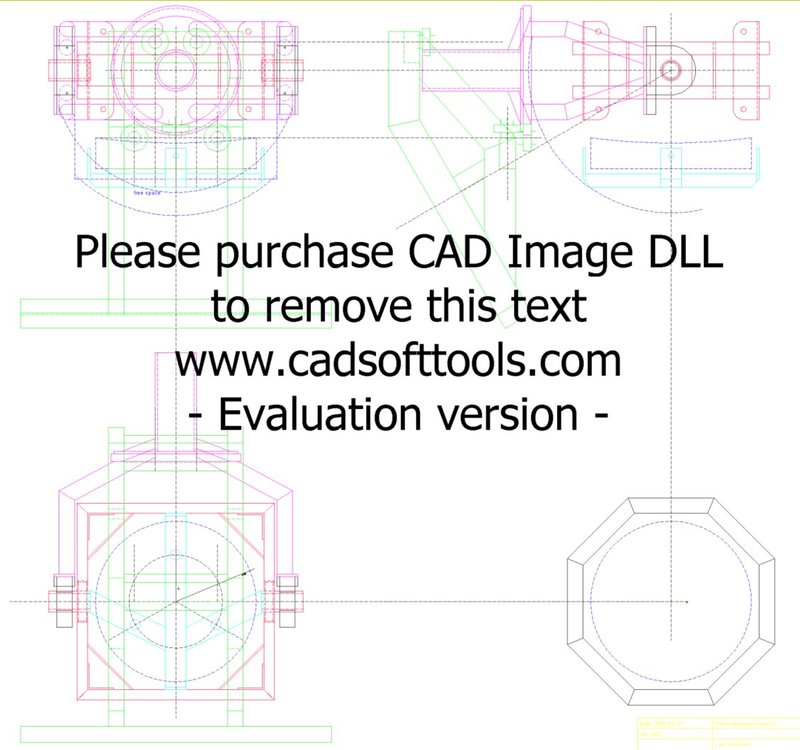

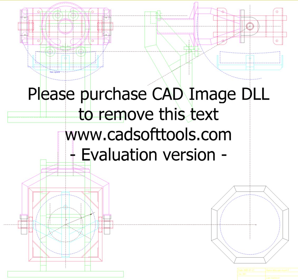

Härligt att läsa om dina idéer, dessutom genomför du dom! Jag precis som många andra kommer bara till funderingar.
Jag letade igenom min databas och fann min idéskiss på en hästsko montering som jag gjorde då jag funderade på att bygga en egen montering. Tanken var att göra den i rostfritt, hade en kamrat som skulle svetsa ihop det på den tiden. RA axeln skulle vilat på rullager varav ett var friktionsmotorn. Det hade nog behövts finslipas på en del detaljer och lite hållfasthetsberäkningar. Positionsvinkeln skulle fås från en vinkelgivare i form av ett magnetband så eventuellt slir i friktionskopplingarna ger inget problem.
En senare version var uppbyggd av tunna plåtar av rostfritt i sandwich konstruktion, fylld med fogskum, skruv och nitförband.
Kanske tur man inte gav sig på det, hade inga egna maskiner, då som nu. Konstaterar att tiden går fort, det här var nästan 20 år sedan!
Ungefär vid den här tiden dök de första versionerna av EQ6 upp och det fick bli en sådan färdig lösning. En snabb och enkel lösning, men inte lika spännande och en hel del brister.
